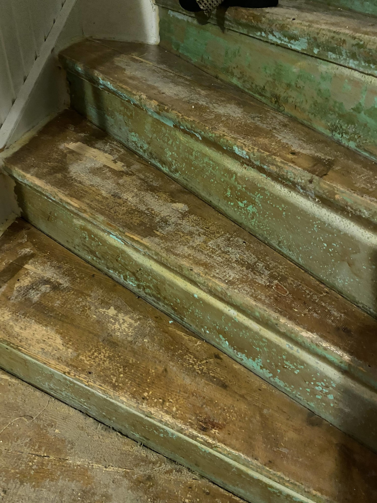

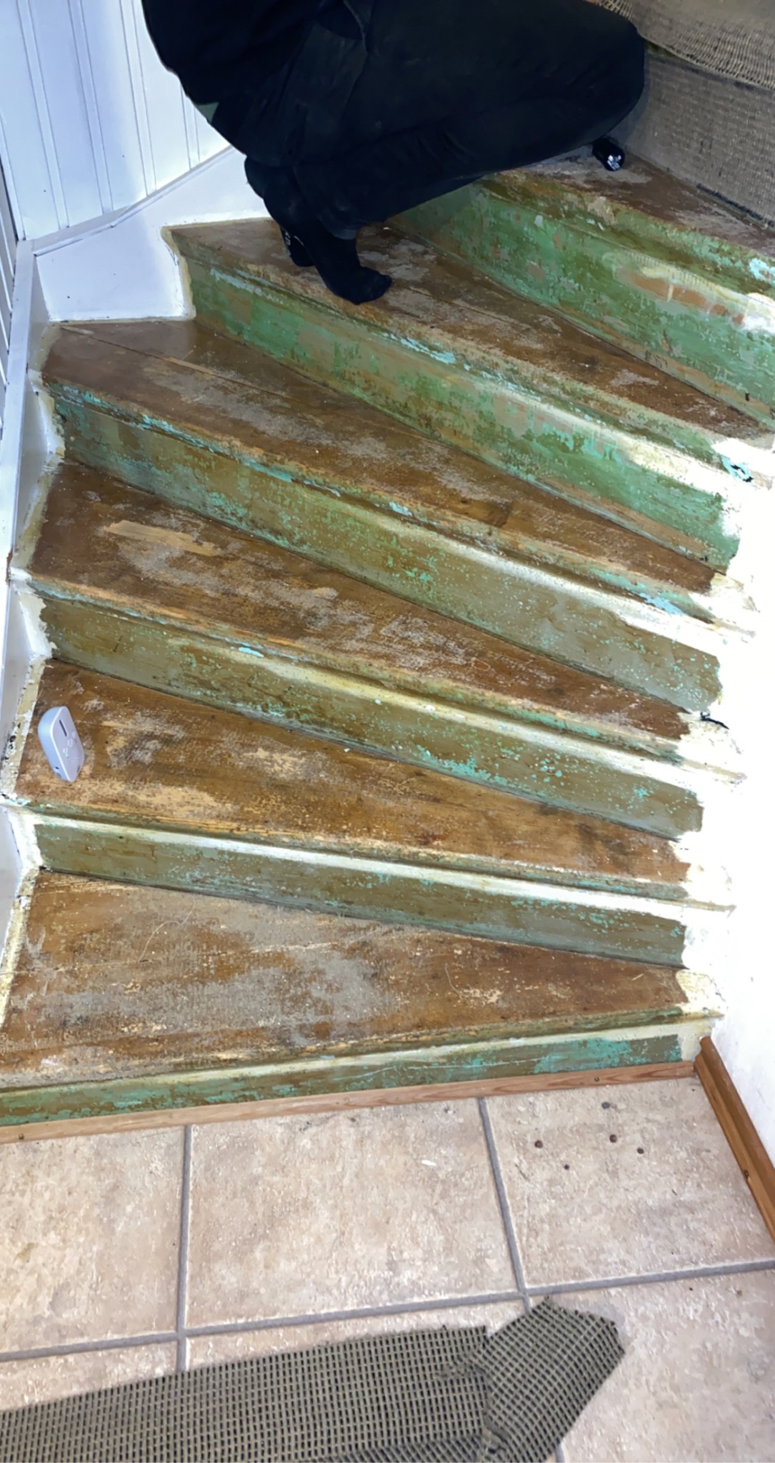

Hej! Vi har en gammal trapp ner till källaren som vi vill fixa iordning, den hade en ful matta som vi har tagit bort för att se hur underlaget är, och det var minst sagt ett dåligt underlag…
Hur löser vi detta? Är fullt med lim och missfärgningar som de gröna.
Tror ni det är kört att få fram träet igen? Och vad är lösningen isåfall? Nån form av filt/matta?
tar tacksamt emot tips och råd..

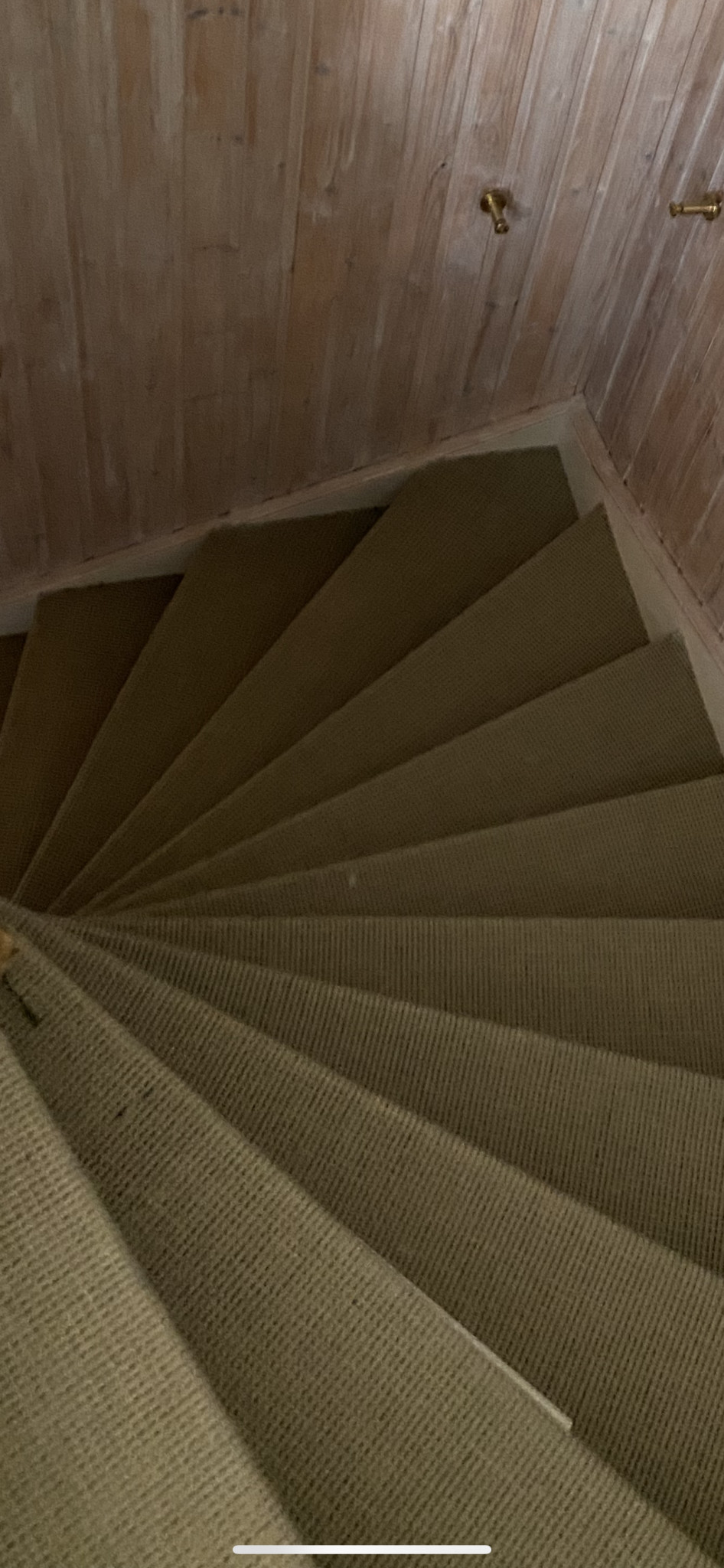

Bild på hur mattan såg ut och hur de såg ut under

Skrapa, slipa. Är det okej med patina så olja eller lacka. Annars är det spackel och färg som gäller.
Andra alternativ ör renoveringssteg eller en snyggare matta.
PeterFalun
kan vara värt att skaffa en lackfräs, tex metabo
I vårat förra hus så renoverade vi trappan. Penslade på något medel, lät det verka nån timme och sen skrapade man bort det. Slipade bort det sista. Funkade riktigt bra
limlösande medel?
PeterFalun
A Anea2011 skrev:
limlösande medel?
färgborttagning

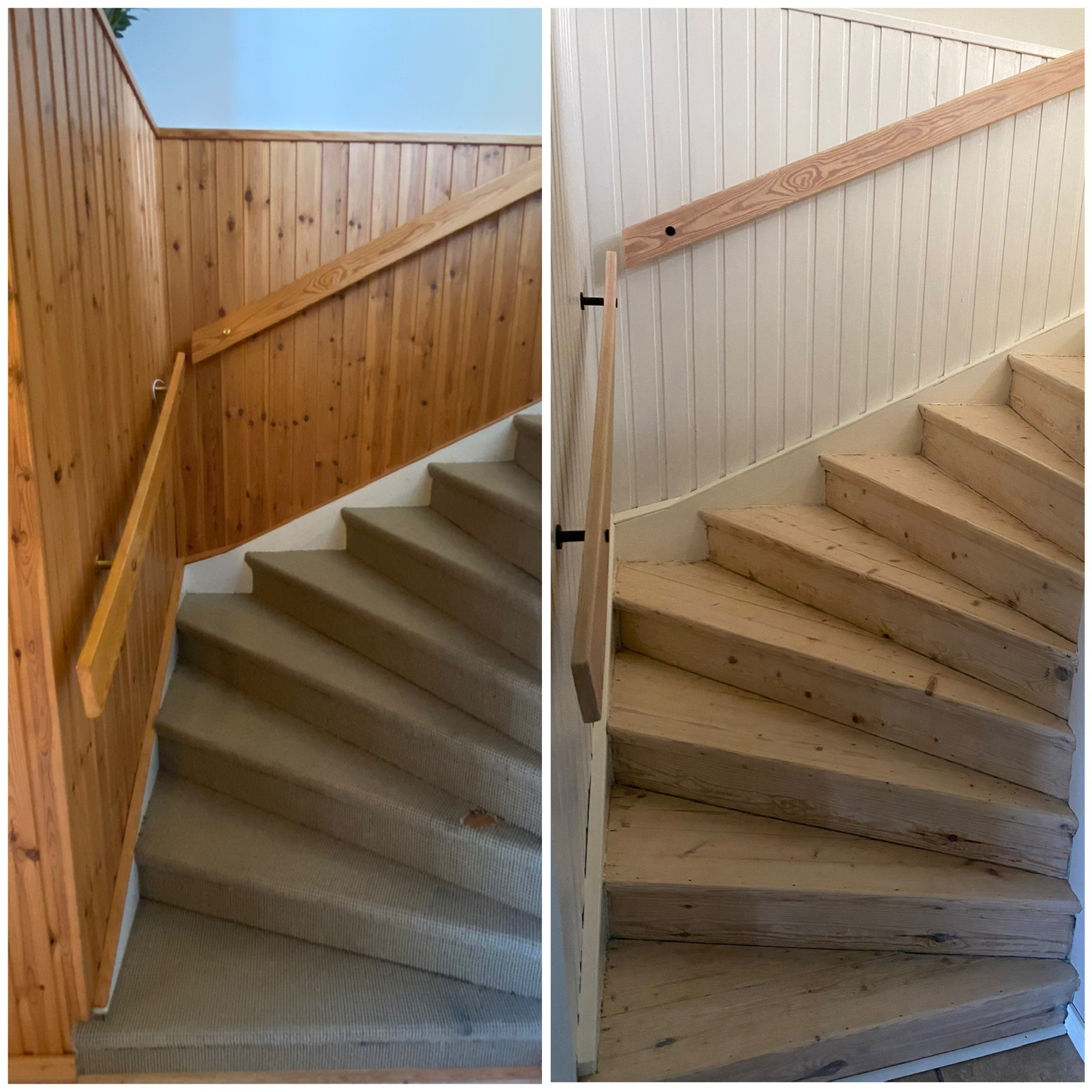

Blev en skaplig skillnad och värt SLITET..
  • Före och efter-bilder av en trappa, en bild visar gammal mörk träpanel, den andra ny vit pärlspont och renoverade trappsteg.
