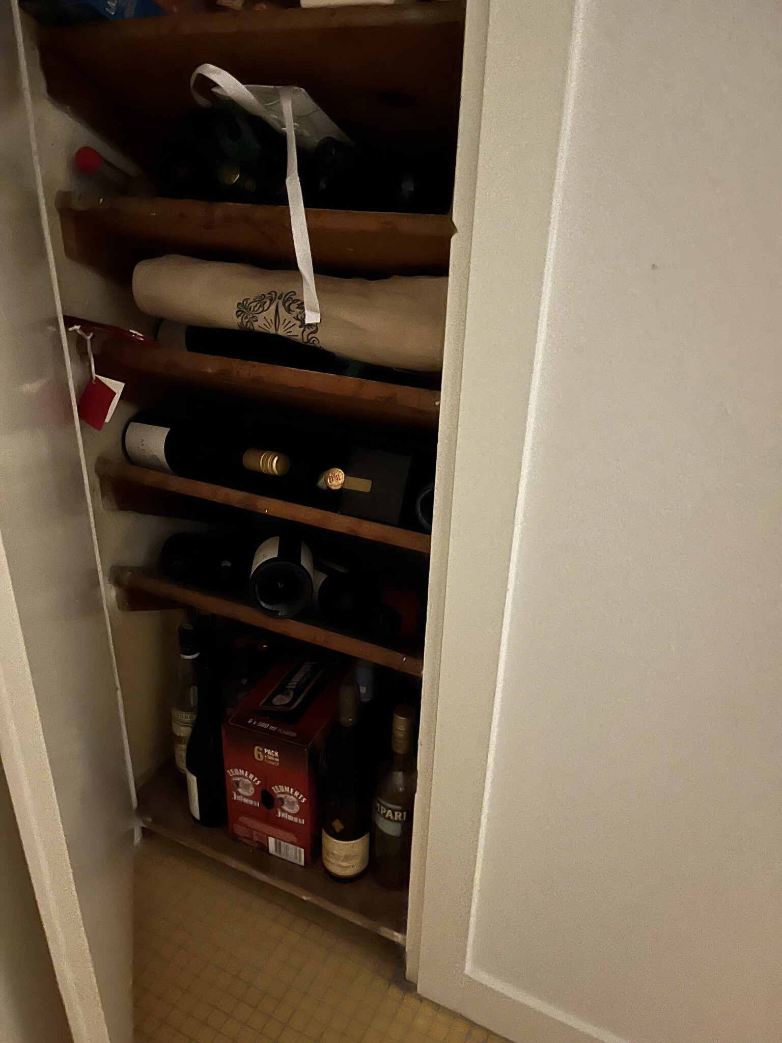

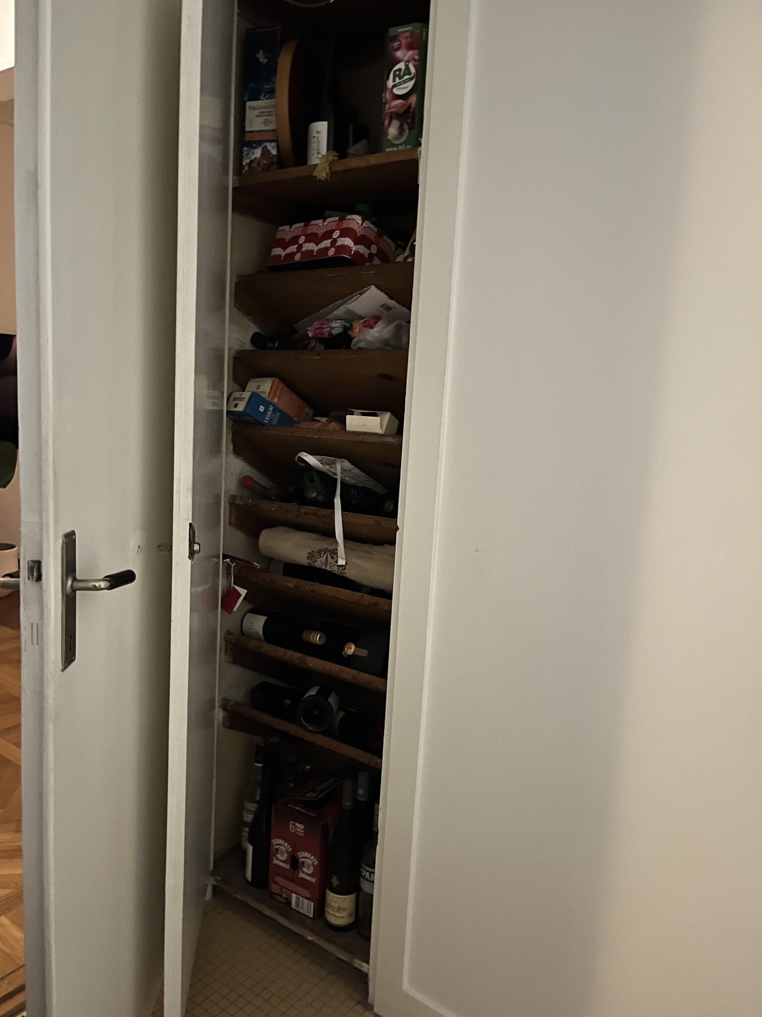

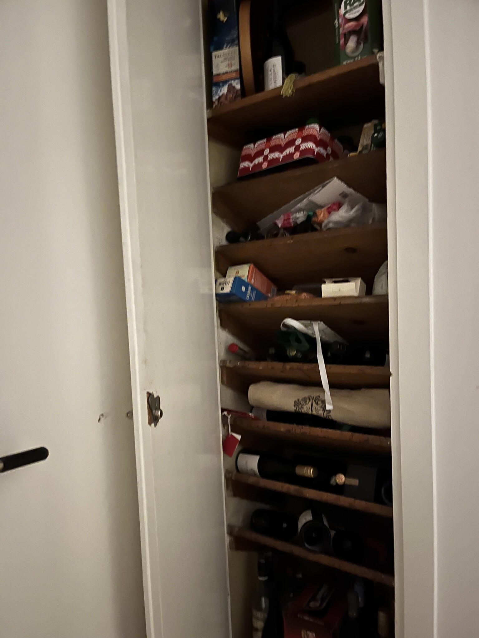

Skulle vilja renovera bort lilla skafferi som sett ut på samma sätt sen huset byggdes 1930.
Ursprungligen har detta använts som förvaring för vinflaskor etc. Nu vill vi göra om detta så at vi kan ta torrvaror. Någon som har tips på hur detta kan göras? Vi vill göra detta själva helst. Planen är lutande i nuläget. Skulle vilja måla om också.

Skruva loss hyllplanen och skruva tillbaka dem rakt. Måla.

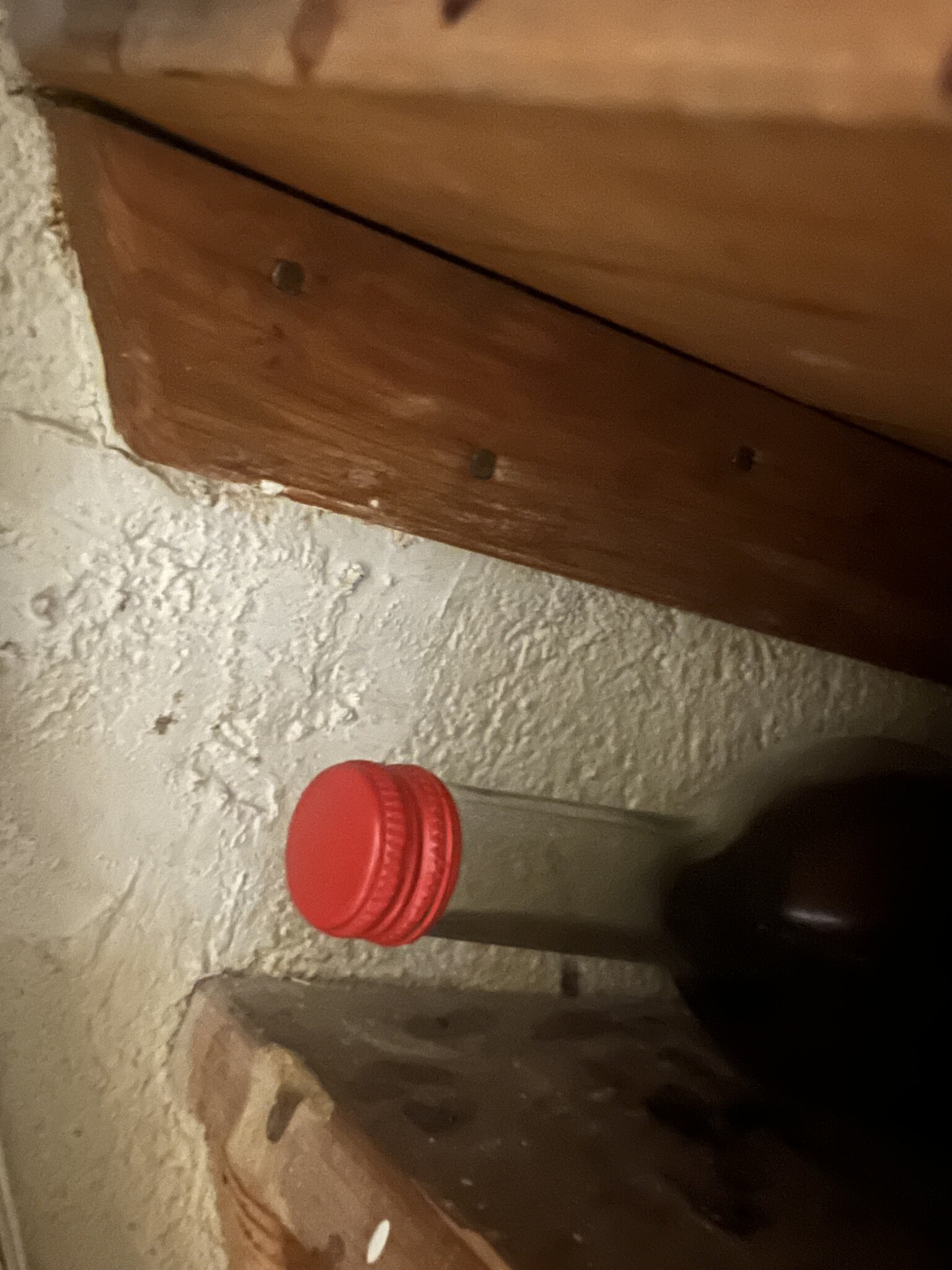

Tack! Det var bra input. Det verkar som att hyllorna är fastspikade och sitter rätt hårt. Funderar på om man måste gå på med kofot för att få ut hyllorna och det som hyllorna sitter på vilket väl riskerar att förstöra. Vad tror du?
Ta det försiktigt bara. Kofot är ett utmärkt verktyg för att lossa saker som har spikats fast. Tar man det lugnt brukar man kunna få isär saker utan att skada dem.
Var försiktig med hyllplanen. Kul att ha kvar de gamla och dessutom är de ju i rätt storlek. Konsolerna däremot är ju bara regelstumpar och enkla att ersätta om de går åt pipan.
