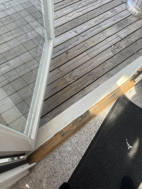

Har några slitna dörrkarmar till våra altandörrar som jag tänkte snygga till.
Var på Bauhaus och killen på färgavdelningen föreslog slipning och sedan behandling med Hagmans hårdvaxolja naturel.
Den produkten är vad jag förstår det endast för inomhusbruk och inte UV-beständig så blev därför tveksam till det tipset.
Vad bör man behandla med för att det ska bli snyggt? Osmo Terassolja?
Slipa/skrapa trärent och så du förhoppningsvis även får bort dom mörka fuktfläckarna. Lacka sedan med ett antal tunna lager Le Tonkinois Fernissa

Jag har trösklar i något exotiskt träslag jag inte minns vad det heter men som ska påminna om teak. Det var inte behandlat sedan 2018ish. Slipade och drog Biltema teakolja på det, och då mörknade det rejält men vi är ok med det. På kökets altandörr blev det inte mörkare dock, men äldre dörr och annat trä. Dock smuts kvar i fibrer så borde ha borstat med grov borste först. Men ändå nöjd.
