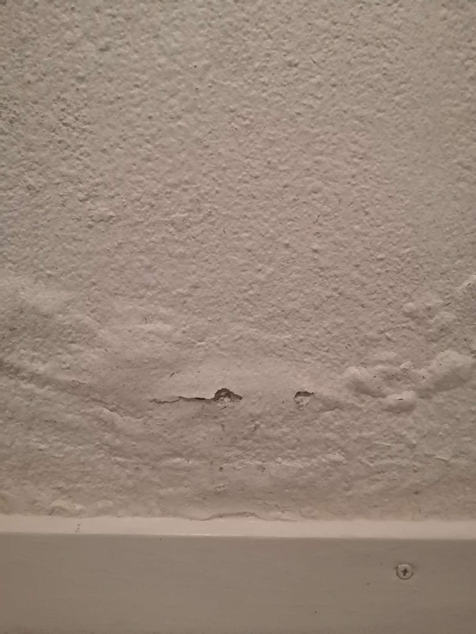

Jag tar tacksamt emot idéer om hur vi ska göra iordning vår hall i källaren. Betongväggar som är putsade, där putsen har släppt på något ställe. Vi vill gärna slipa ner allt för att sen måla eller tapetsera, om det är möjligt. Eller vad man nu kan göra för att få lite mindre källarkänsla.

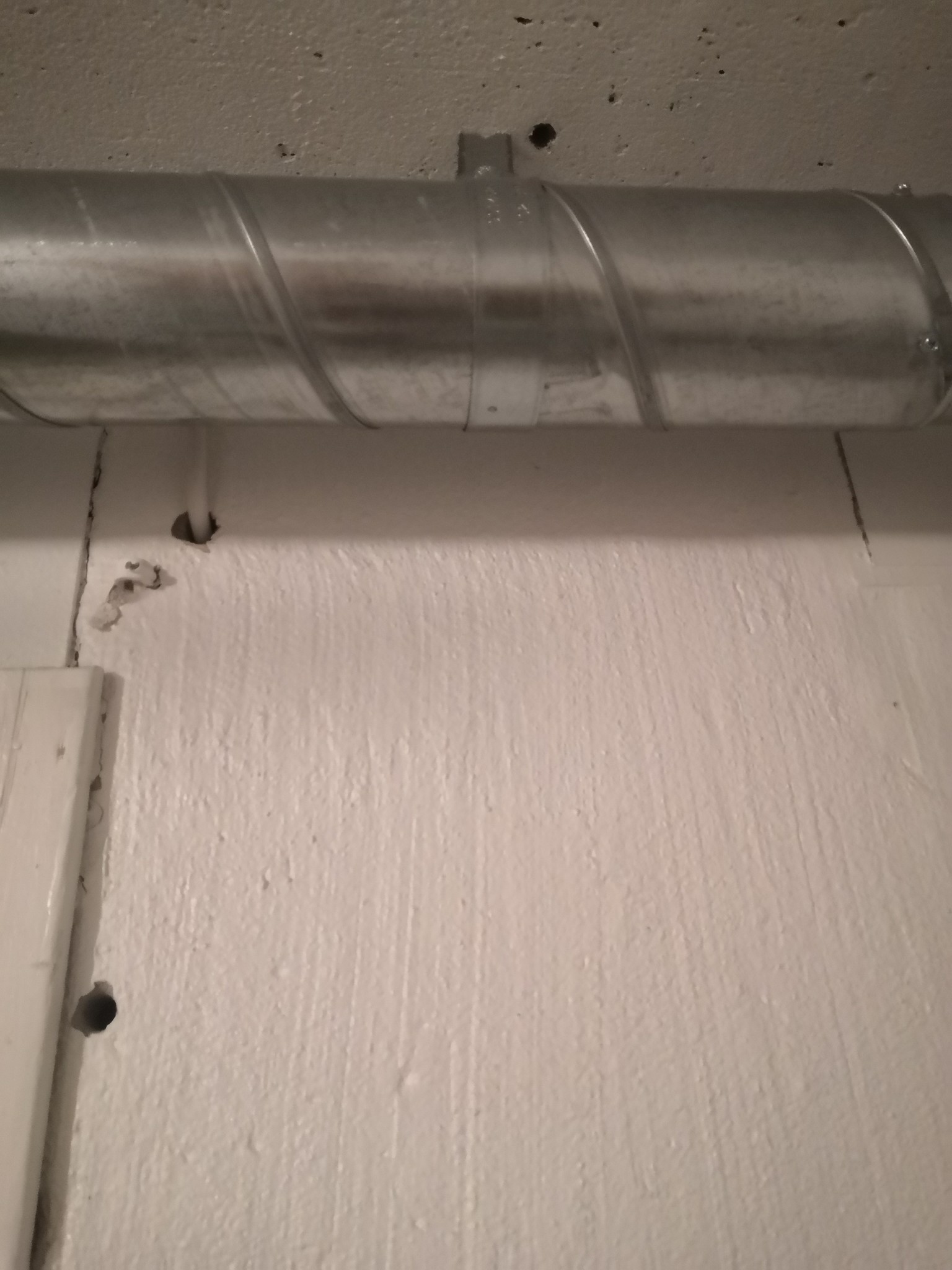

Sen har vi ventilationsrör som löper längs taket i halva rummet, dessa vill vi täcka, antagligen blir det till att bygga nisch med gipsskivor om inte ni har någon genialisk idé...

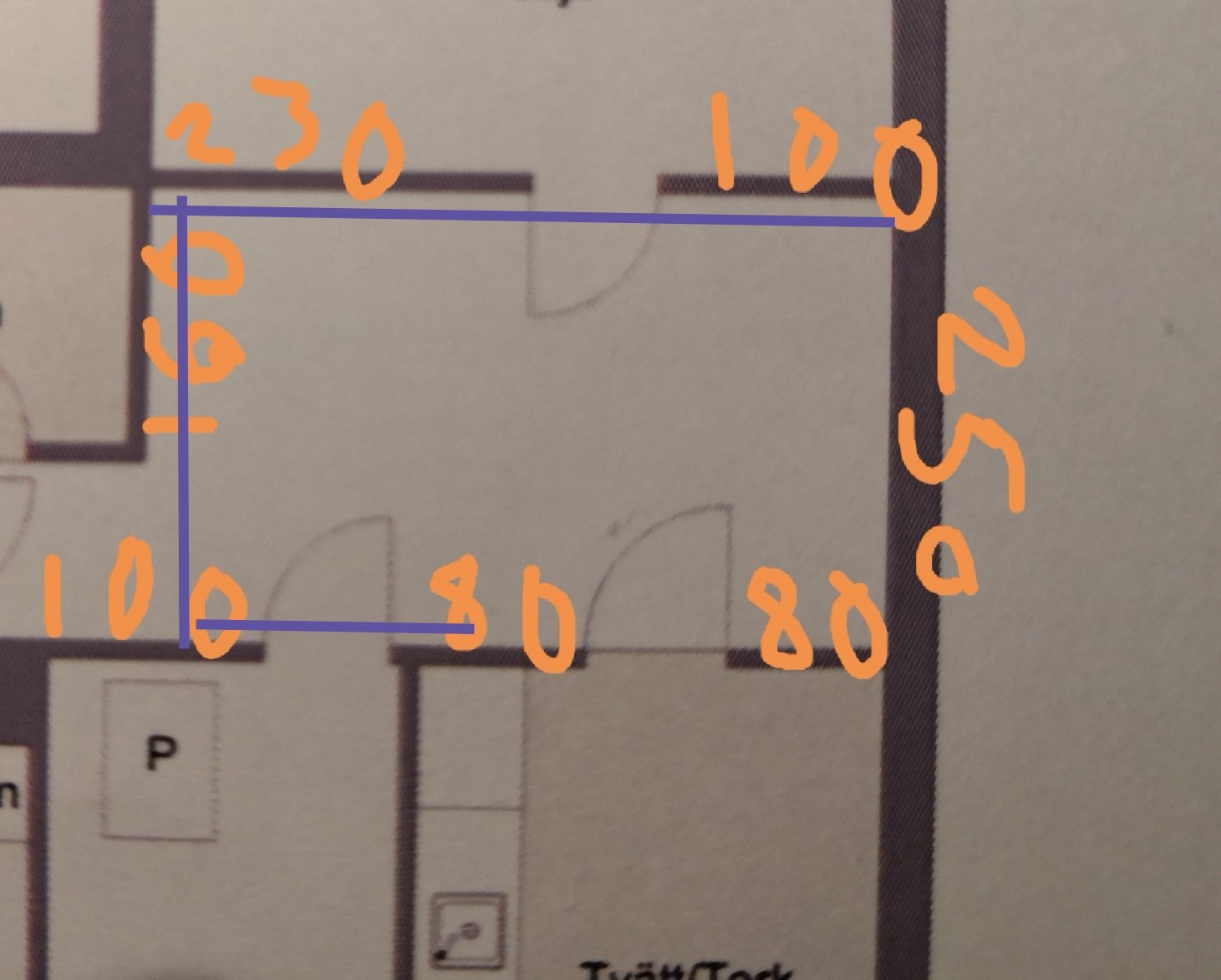

Det vi önskar är tankar och idéer om hur vi bäst fixar väggarna (kanske taket med), samt hur man kan möblera på något "trevligt" sätt! I dagsläget har vi garderober längs hela långa väggen, i övrigt bara massa skräp som står i ett hörn. Vi skulle tyvärr behöva använda den mesta ytan här till förvaring, men det kanske går att göra roligare än garderober?

det är svårt att ersätta garderober med en smartare förvaring. Du kan dock göra något spännande med garderobsdörrarna.
Dina putsade källarväggar är målade med för tätt färg. Det finns moderat fuktvandring i vägg längst golvet. Inget ovanligt och hade det målats med rätt färg som andas så skulle ingen märka att vandringen pågår. Det är markfukten som kryper upp och det kan man inte dränera sej ifrån.
Fundera på att avgränsa borttagning av färg och ta bort endast där det släpper om väggen hamnar fex bakom garderober.

Vi hade väldigt gärna gjort något åt väggarna i stort dock, kan man tex sätta gipsskivor på hela väggarna? Eller smälla upp någon typ av renoveringstapet?
Hade allra helst sluppit göra väggarna, men det ser verkligen tråkigt ut, speciellt när det har släppt en hel del...
Jag skulle ta bort färg och lös puts och putsa om väggarna. Det blir antagligen ett kvarstående problem om ni inte gör det (dålig lukt och kanske mögel). Sen kan ni regla upp en luftspalt och sätta skivor. Se till att det finns ventilation vid golv och tak också.G gaia skrev:
Finns det tillräcklig takhöjd så går det att fästa tunna reglar där också och sen sätta upp träpanel, t.ex. Då kan ni använda samma typ av träpanel för att bygga in rören.
Garderober, eller hyllor bakom skjutdörrar, är ju bra så det går att stänga om förvaringen.
Kolla efter rör och elledningar i väggar och tak innan ni borrar eller fäster något!
