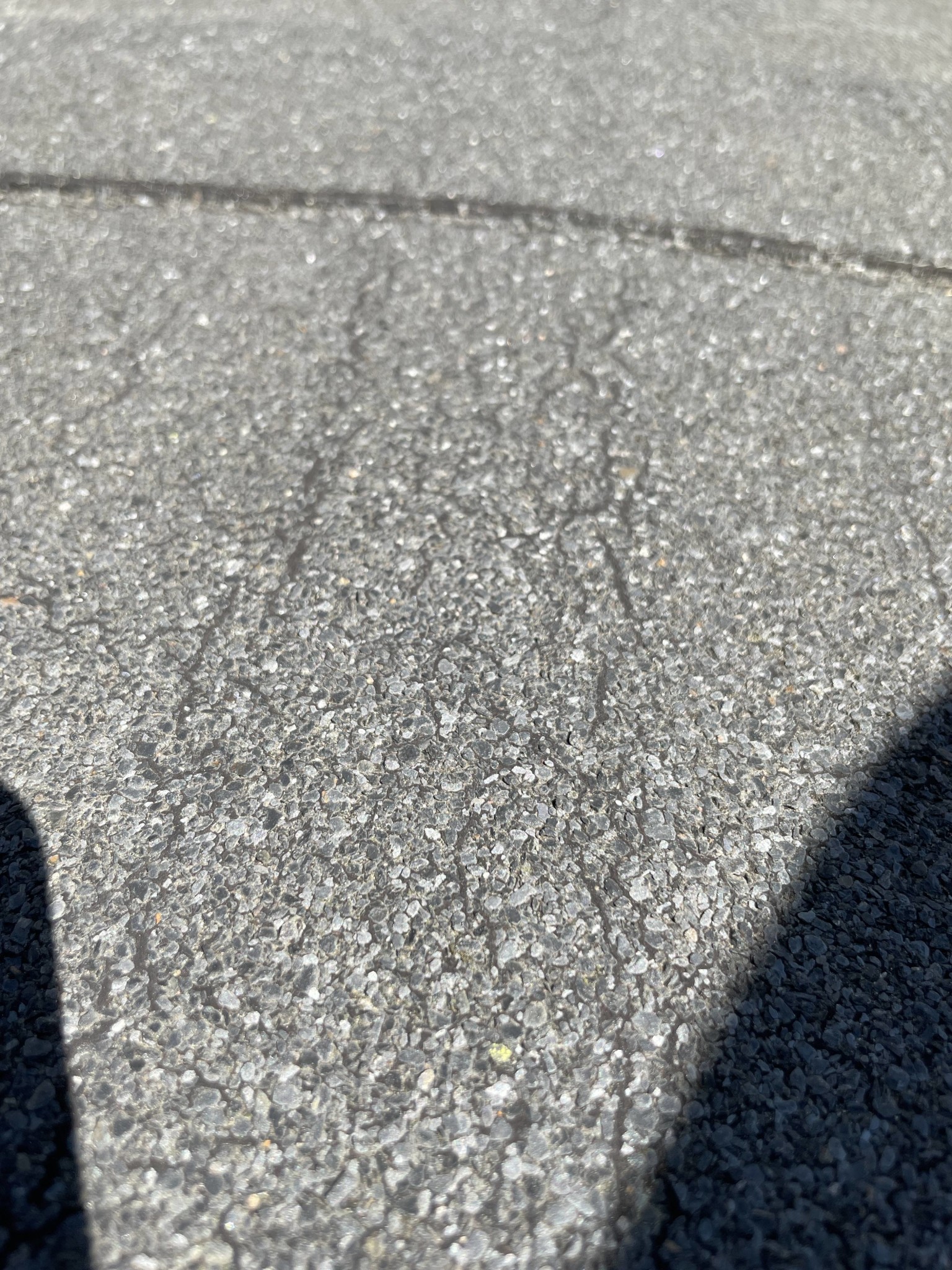

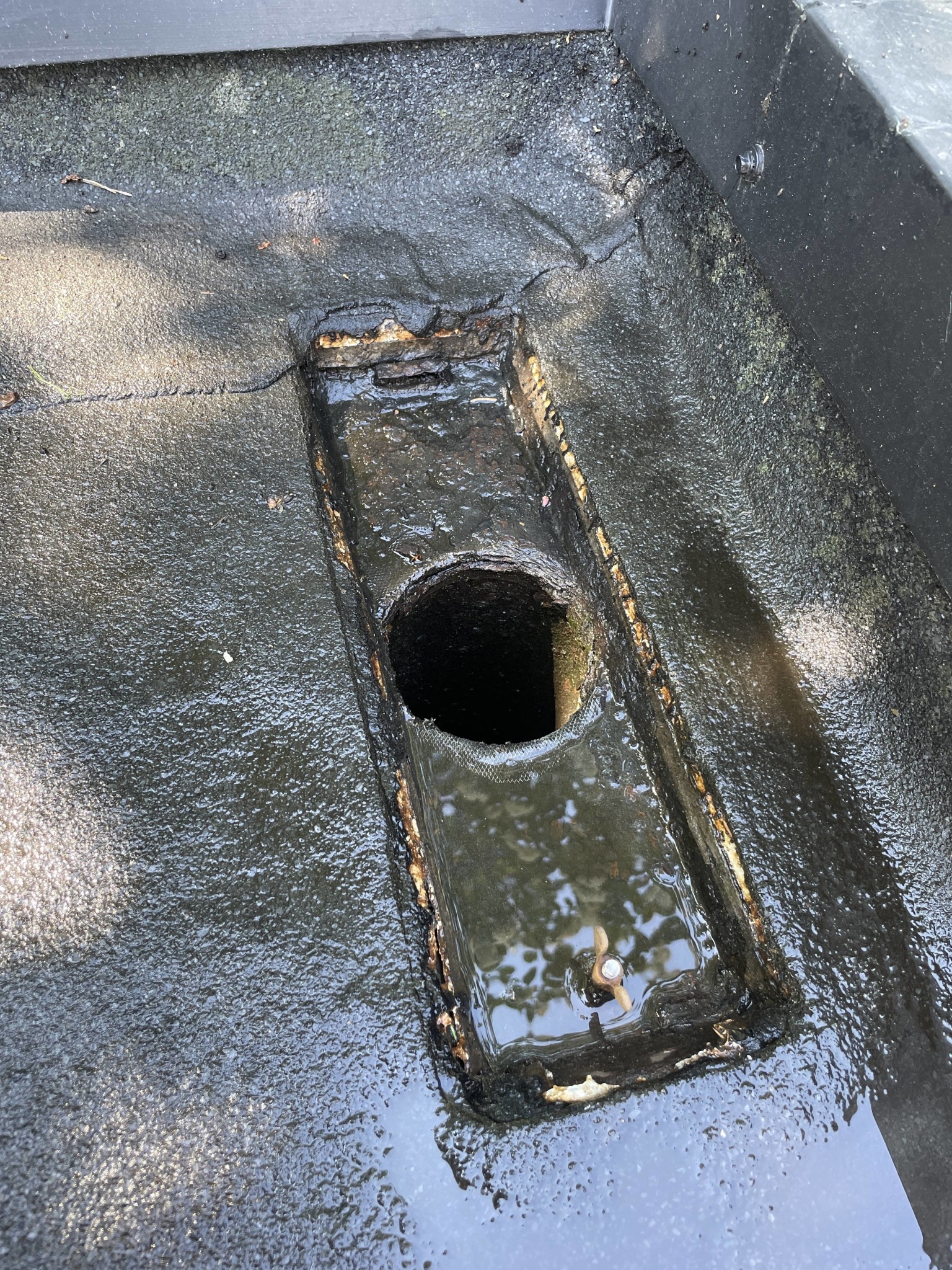

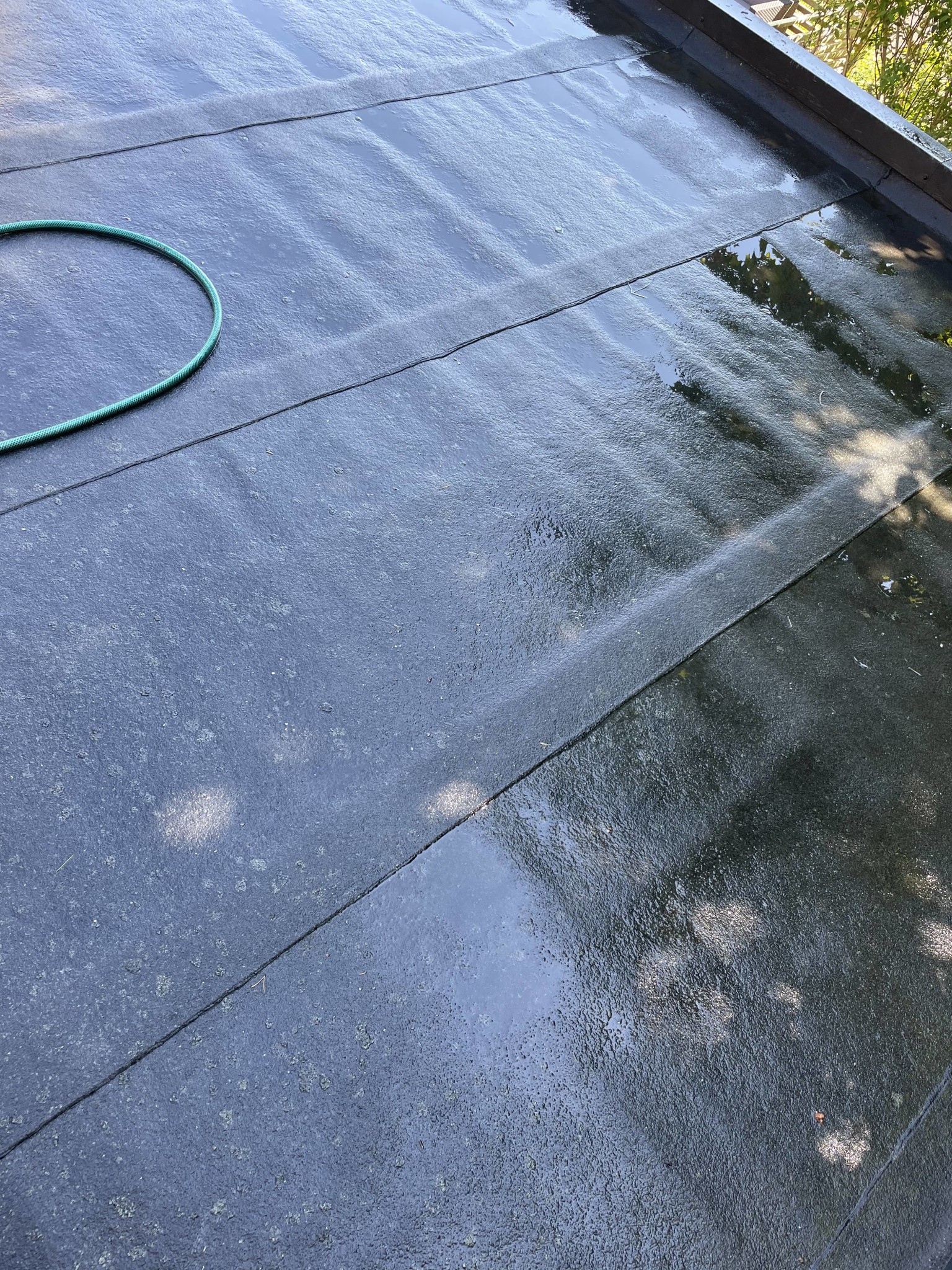

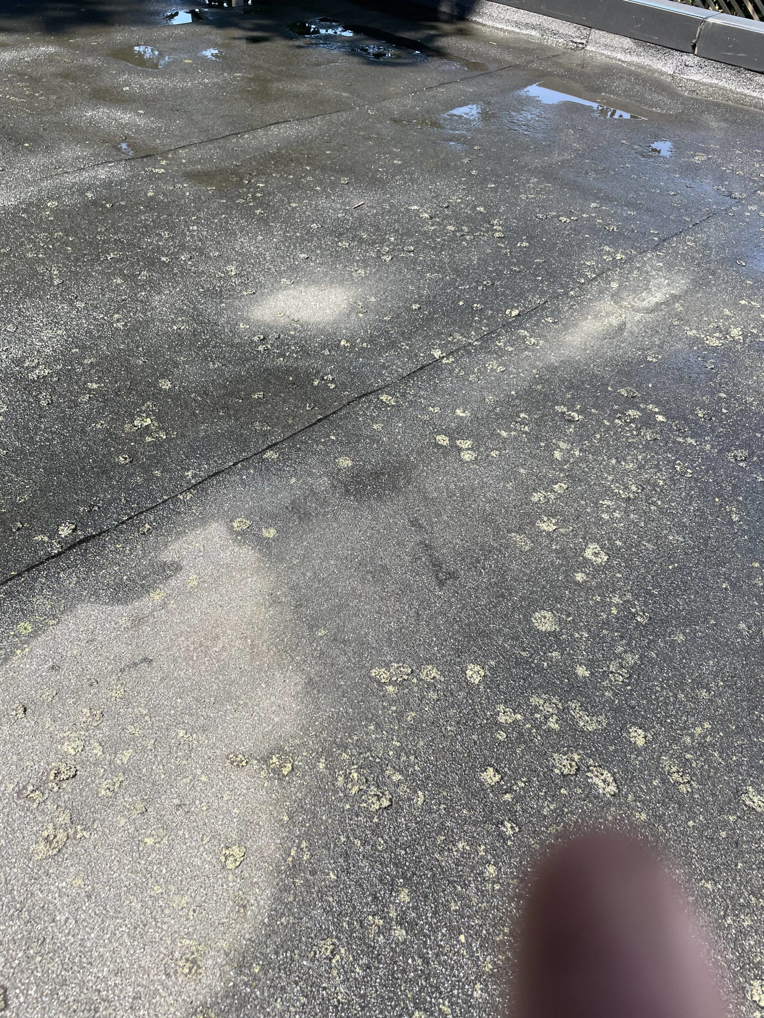

Papptaket på "nya" garaget ser rätt sorgligt ut. Rätt saker på att takbrunnarna läker, men dom är i överhänget, så inte in i garaget.
Känns svampigt att gå på, och avrinningen är sådär.. Är det någon som helst idé att renovera upp detta med takmassa mm för att köpa sig några år, eller ser det hopplöst ut? Rätt torrt är det med och små sprickor på en del ställe.

  • Slitet pappstak med mossfläckar, små sprickor och dålig avrinning, delvis speglar himlen.
  • Äldre papptak på garage med synliga skarvar och vattenansamlingar som indikerar dålig avrinning.
  • Närbild på ett slitet papptak med synliga sprickor och ojämn yta som ser svampigt ut.
  • Äldre papptak med takbrunn, visar tecken på slitage och sprickbildning samt vattensamling.
takmassa kanske hjälper 1-2 år, bättre lägga pengarna på ny papp
Jool och 1 till
Rickard.
Du kan ALDRIG laga en läckande brunn med takmassa. Lösningen är att få tag i en takläggare som monterar en insticksbrunn och lägger om taket.
Jool
brukar vara att takläggare byter brunn oxså om man vill det
