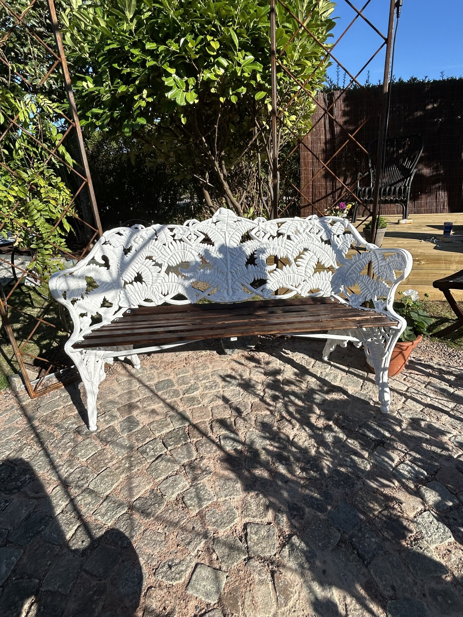

Min soffa ser fortfarande ut ungefär som den gjorde för fyra år sedan så jag har inte kommit vidare med träribborna. Nu börjar det dock klia lite i fingrarna att faktiskt kunna sitta på soffan så jag kan se om jag kan lyckas få till en mall för egen och andras del nu på semestern.
Avseende trä så har jag ingen aning egentligen men det låter ju lockande med typ kärnfuru om man kan lyckas få tag på sån. Nån som har annat förslag?
Martin Lundin2
Så här blev min.
Har så klart ingen före-bild men inga ribbor fanns och nästa all vit färg borta.
Ett par skruvar från undersidan av mittstaget kvar.
Sågat, fräst kanter runda, slipat med bänkslipmaskin, handslip etc. Så jag jobbade fram brädorna efter hand tills de passade.
Ca 8 timmars jobb.
Gissar att de man beställer passar bättre men det var ett kul projekt.
