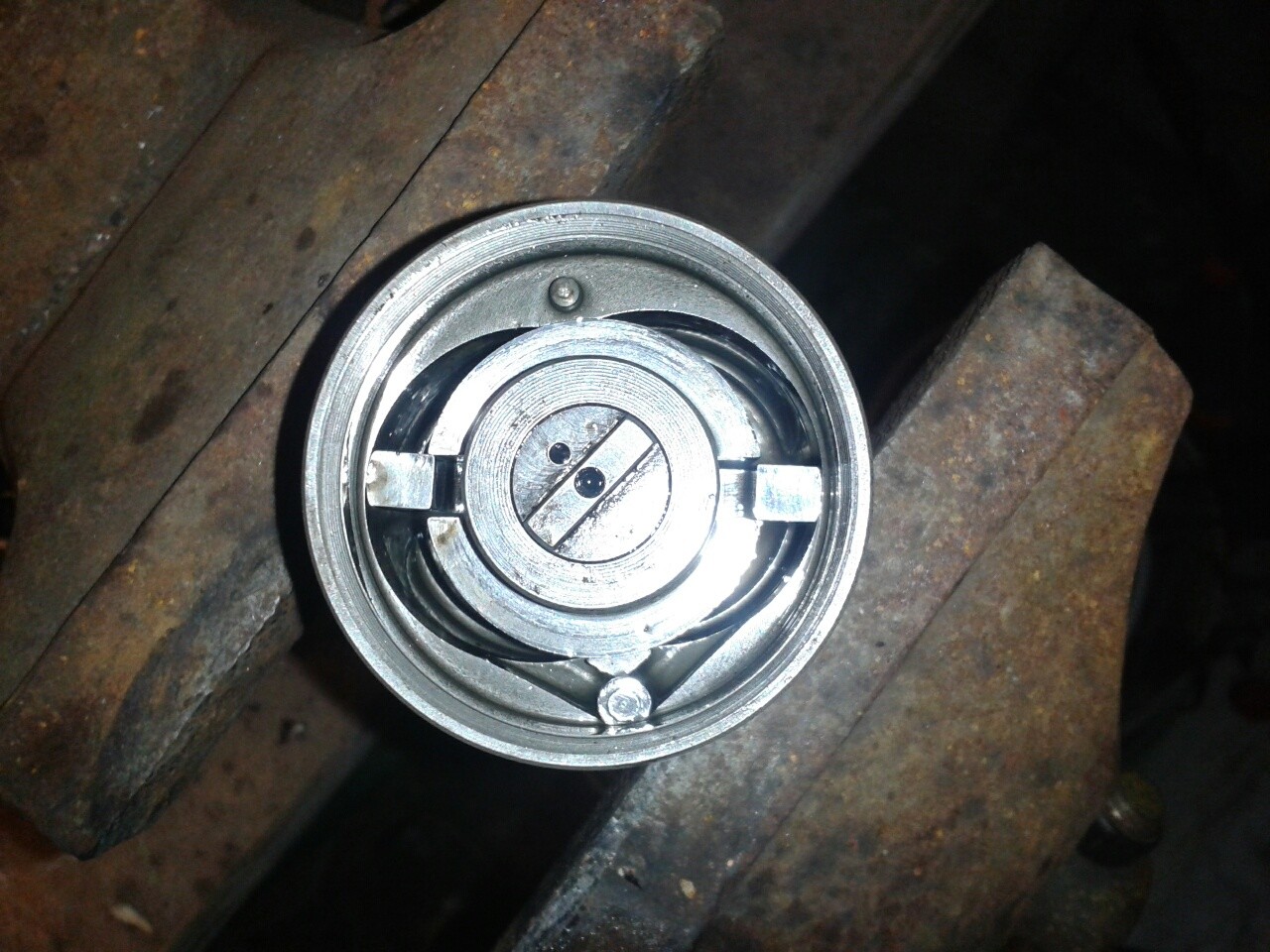

Maskinerna är Atlas Copco Ergopulse och är egenltigen maskiner som används för att dra moment på bult. dvs ergopulse 12 drar moment för en 10.9 bult M12. således är det ingen jättestyrka i maskinerna vilket är lite synd.

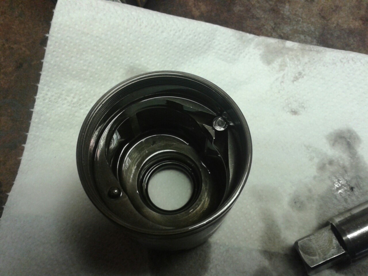

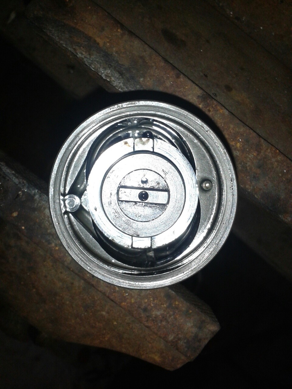

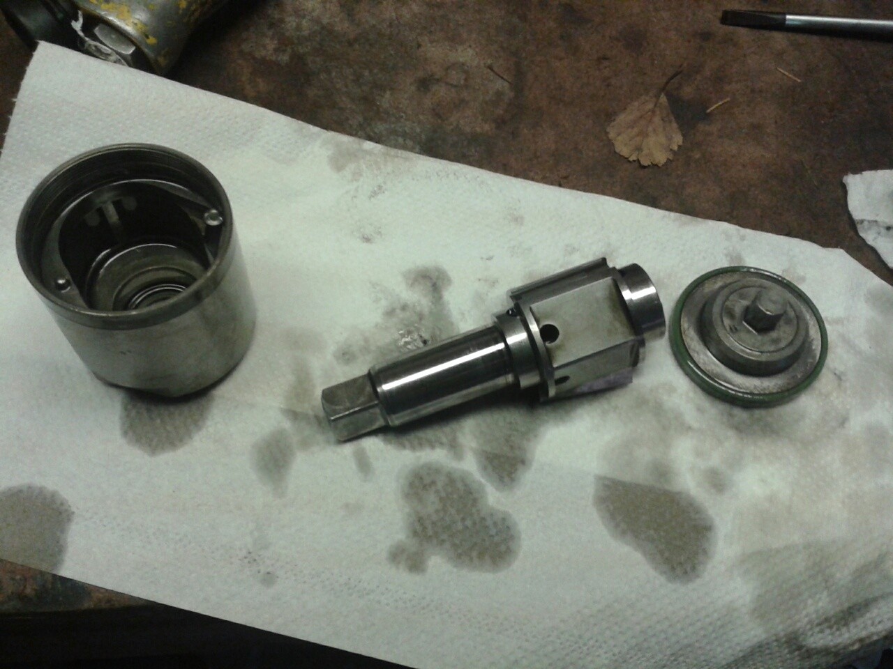

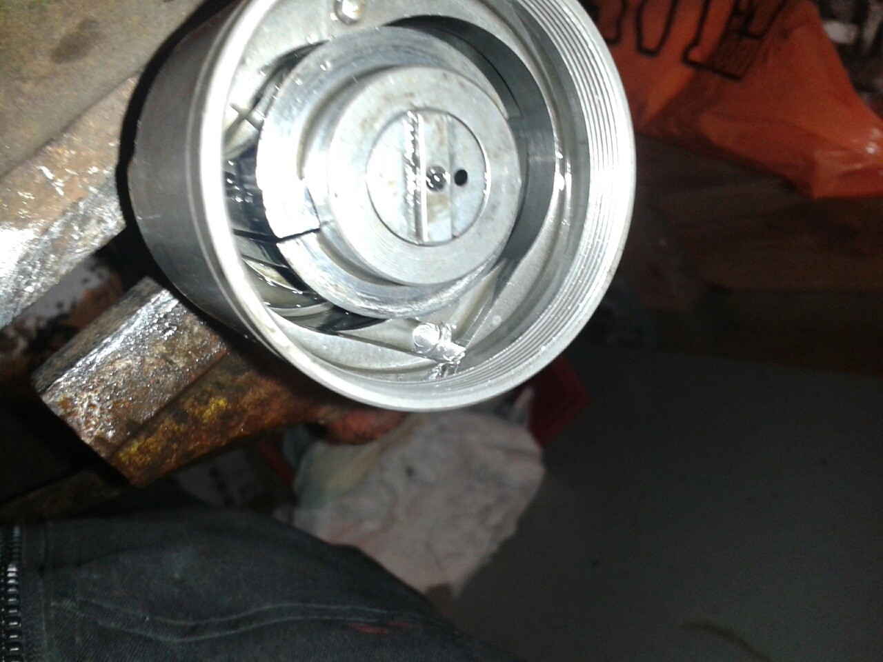

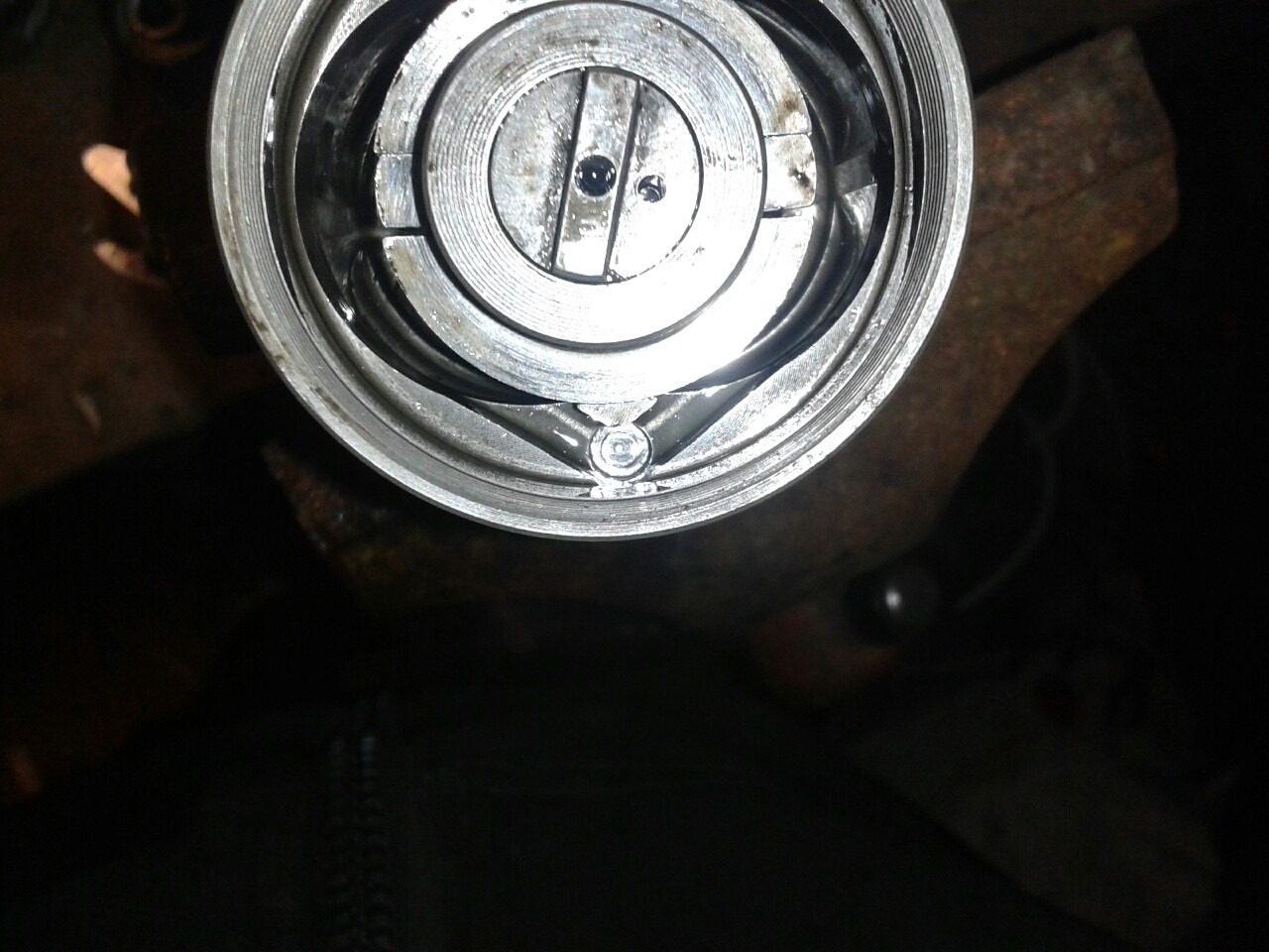

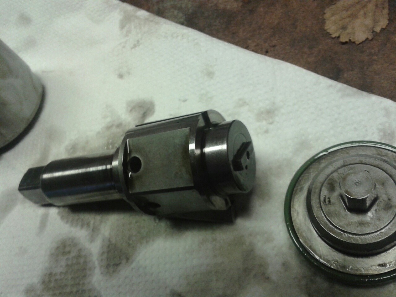

en annan grej är att det är hydraulisk hammarfunktion som jag prompt skulle skruva isär. (visste det inte då). det är en kapslad funktion där all olja rann ur när jag öppnade den. frågan är vad man ska ha för olja däri? hypoidolja?
iövrigt såg maskinen bra ut inuti. kunde inte se något slitage på lamellerna eller lagrena, rent och fint, inga repor eller dylikt. frågan är bara vad jag ska ha för olja i slagmekanismen...
infogar lite bilder på slagmekanismen

Jag har precis demonterat en ErgoPulse 10C HR eftersom jag upplevde den som trött. Efter telefonsamtal med Atlas trevliga reservdelsförsaljning fick jag en instruktionsbok. Här finns sprängskiss och instruktioner på till exempel oljebyte i pulsenheten. Den visar även att det finns en justerskruv till momentet. Så för min del hade det räckt med att ställa upp justerskruven som var ställd i mitten.
En servicesats till maskinen kostar 1550:- och då ingår lager, O-ringar, packningar, lameller och fjädrar.
Har någon lyckats att fylla pulsenheten med rätt oljemängd? Instruktionen är inte speciellt tydlig.
Edit: I instruktionen står även vilken sorts olja som rekommenderas. För min egen del blir det nog vanlig hydraulolja.
