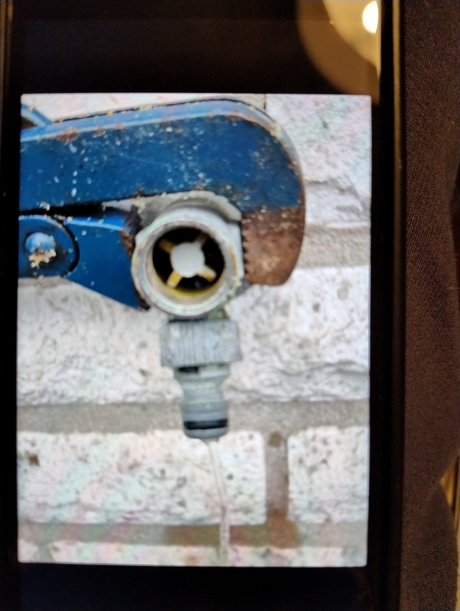

Hur kan du dra bort den långa delen. Jag har försökt med tång men gick inte
  • En blå och rostig vattenkran med en fastmonterad slangkoppling, fotad mot en vit tegelvägg.
Du vill alltså ha ut den inre stången/röret, å inte hela vattenutkastaren?
Just nu håller du rörtången som att du vill ta bort hela vattenutkastaren.
Det är "krysset i mitten" som du ska ha ut om di vill komma åt ventilkäglan/packningen.
Ja. Jag vill bara dra ut " krysset i mitten". Hur man
Nyp/greppa "krysset" med tex näbbtång å dra.
Ett tipps i tråden var att släppa på vattnet så att "innanmätet" åker ut.
