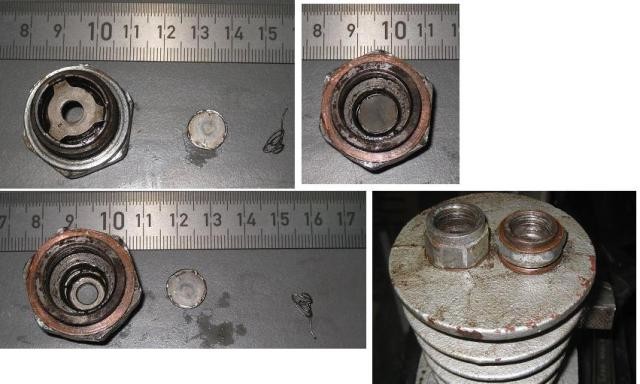

Har köpt en gammal kompressor - Atlas Copco KT2A3 - som jag tänkt gå igenom ordentligt. Nån som har några tips (och ev har likadan modell hemma i garaget?). Går det att få tag på servicebok/handbok på dessa gamla pjäser?
Hann montera isär blocket igår och jag kommer nog att behöva byta en liten grej som verkar vara nånt typ av backventil (jag hittade en bricka, liten som en gammal 10-öring och rester av vad det såg ut att vara en liten fjäder). Kan lägga upp en bild på denna senare idag men kanske vet nån redan n u vad jag pratar om.

Visar bilden nere till höger cylinder och topplock i ett stycke, eller ser jag fel?
Satt ventilen direkt på cylindern eller lite senare?
Jag vet inget som serviceböcker eller liknande, men har pillat lite med en kompressor själv och dom brukar vara ganska enkla i uppbyggnaden. Tar man det bara lungt när man tar isär dom och memorerar hur alla delar sitter så brukar man få ihop det igen. Olja har jag alltid undrat över vilken typ man bör hälla i en så gammal maskin, någon annan som vet?

Japp, det är ett stycke och ventilen sitter direkt på cylindern, precis som det ser ut på bilden. Just brickan och fjädern verkar inte gå att byta iom att de är på nåt sätt fastpressade på plats.Frågan är var och om man överhuvudtaget kan skaffa dessa delar numera?

Har också köpt en Atlas Copco KT2A3, lade itu den och kunder konstatera att den var i väldigt fin skick. Ventilen din ser ju ut som det är bara fjädern som ramlat den. Skulle vara kul och få veta vad du har för storlek på motor och hur det går med din kompressor
