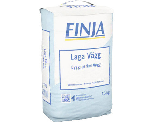

Jag tog ner skåpet, kryddhyllan och köksfläkten igår. Jag måste givetvis spackla, men uppfattar vanligt spackel som relativt mjukt.
Vilket spackel ska jag välja för att fylla i hålorna i betongen?
Sen blir jag osäker på om det är så bra att måla vanlig väggfärg på betongen, men kanske ett tunt lager med spackel kan få färgen att fästa bättre? Det är okej utan tapet just där fläkten har varit.

Hur stora hål pratar vi om? Små ojämnheter funkar vanligt väggspackel för. Står på burkarna vilken maximal tjocklek du kan ha. Om vi pratar större hål så kan du använda gipsbruk alt. husfix eller liknande.C Civilpolisen skrev:Jag tog ner skåpet, kryddhyllan och köksfläkten igår. Jag måste givetvis spackla, men uppfattar vanligt spackel som relativt mjukt.

Vanligt spackel torkar det gör att det krymper så för tjocka lager funkar det dåligt. Väggspackel som laga vägg härdar precis som murbruk så det funkar om det är rejäla sprickor eller ojämnheter:C Civilpolisen skrev:
135kr för en säck på Hornbach så mycket billigare än vanligt spackel. Lagningsbruk är ett steg upp om du behöver fylla ut mer. Skall du bara sätta igen plugg/skruvhål så funkar husfix.
Tack för input! Svårt val! Tyvärr(??) använde jag kofoten och inte skruvmejseln när jag skulle ta ner kryddhyllan. Helt enkelt för jag inte kunde hitta några skruvar innan panelen var borta...!
Så... lite vägg är borta, inte bara hålen för skruven.
Jag visste inte att spackel torkar och krymper på det viset du beskriver.
Det känns så himla fånigt med 15 kg säck för att fylla totalt max 1,5 dl betongvägg! Jag ska se om jag hittar en mindre förpackning. Jag ska till K-Bygg i morgon. Jag tror där kan finnas dessa saker.
Annars får jag ta lite grövre spackel och låta det torka och krympa och sen lite finare spackel över det. Det kommer ta rätt lång tid innan jag hinner måla i köket. Mycket annat är före.

Casco husfix https://www.bauhaus.se/husfix-casco-rapid-vit-1kg#go-to-descriptionC Civilpolisen skrev:Tack för input! Svårt val! Tyvärr(??) använde jag kofoten och inte skruvmejseln när jag skulle ta ner kryddhyllan. Helt enkelt för jag inte kunde hitta några skruvar innan panelen var borta...!

och one time filler https://www.bauhaus.se/spackel-red-...KQLuYKksAeOmsoaAlKHEALw_wcB#go-to-description
sjunker inte in, mem kostar mer per kg än t.ex en säck med gipsputs.
