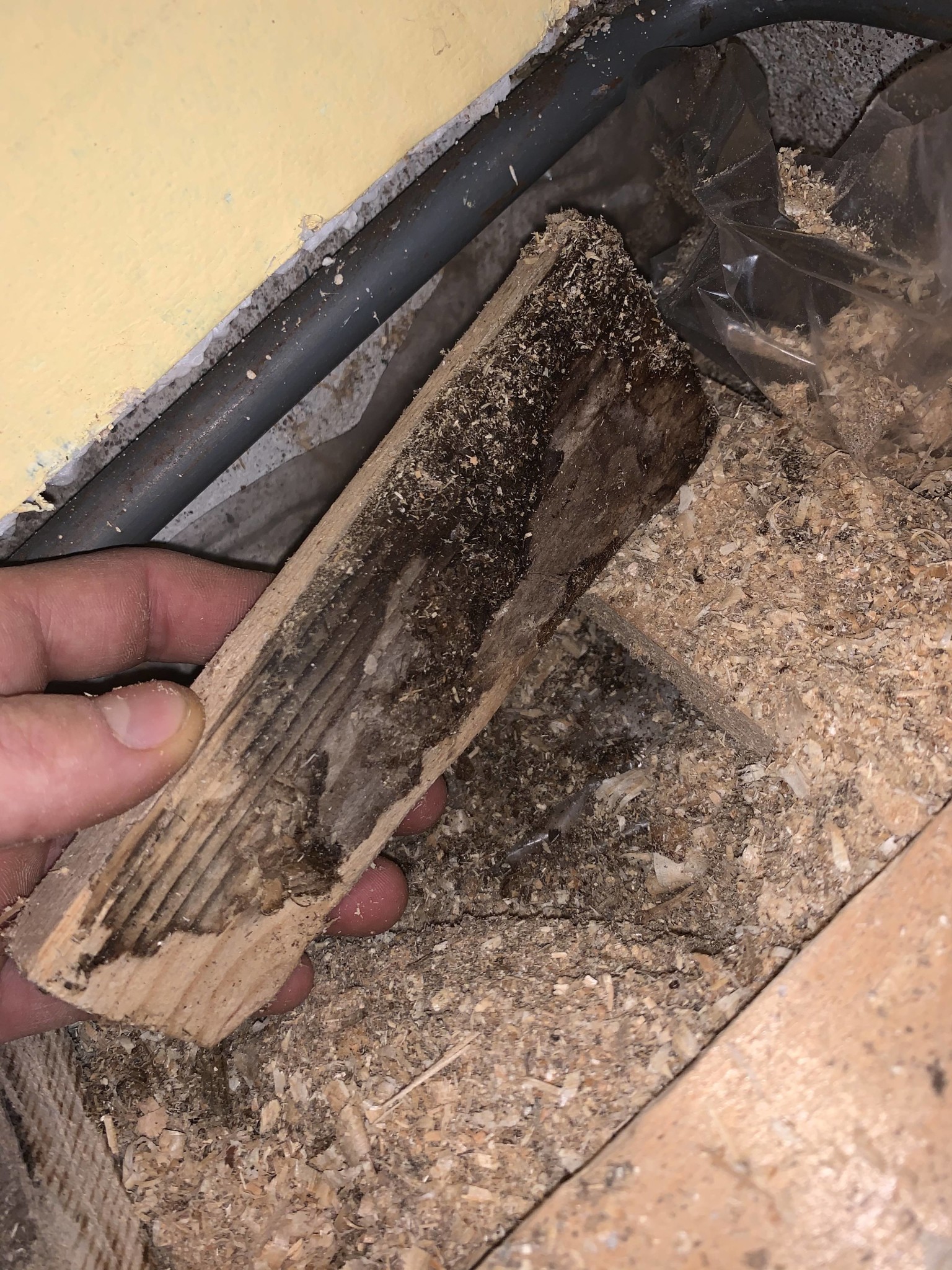

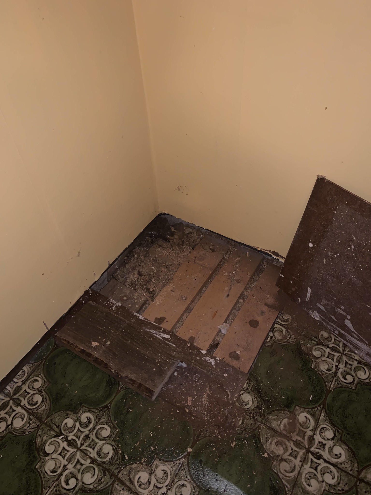

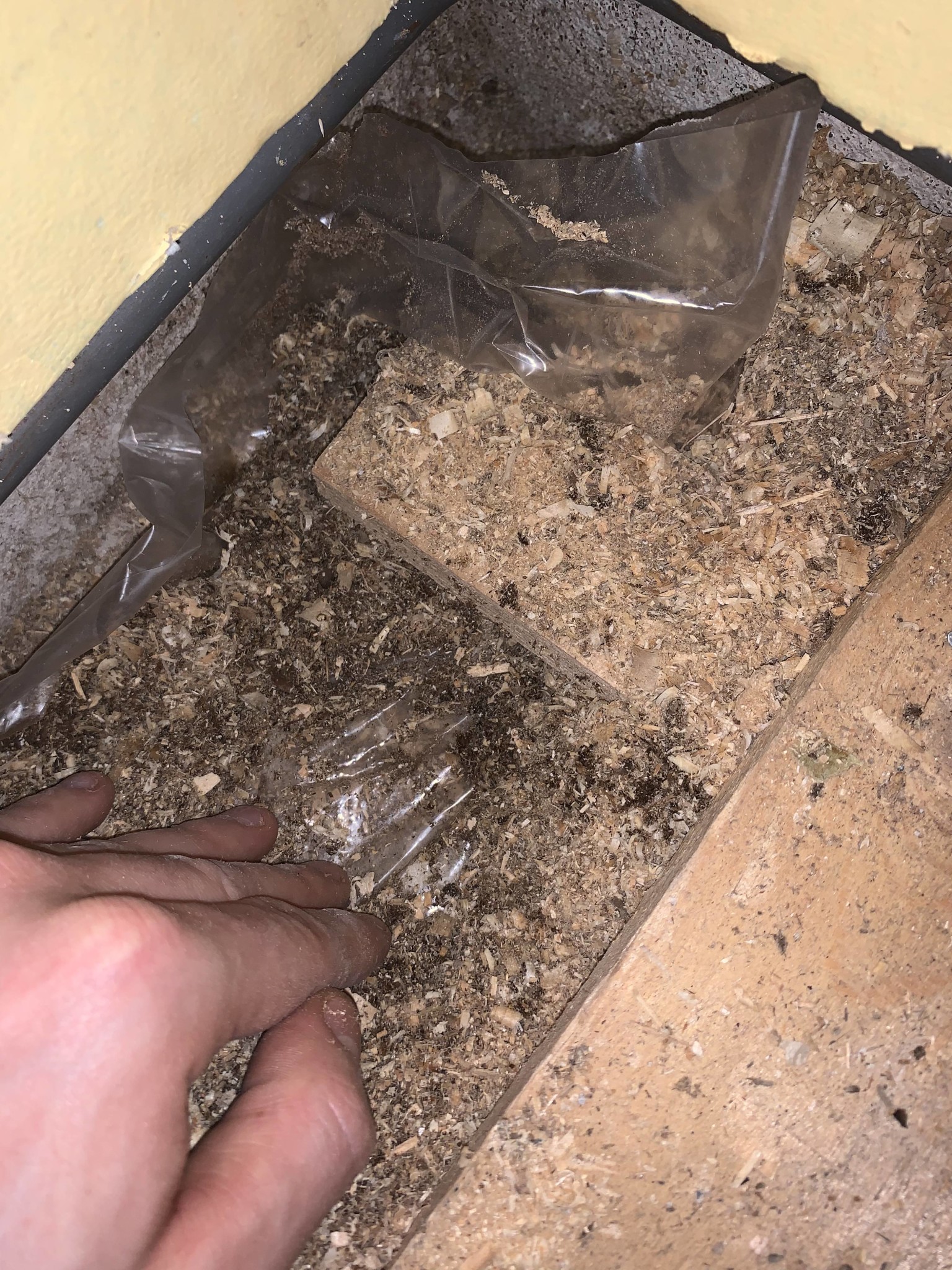

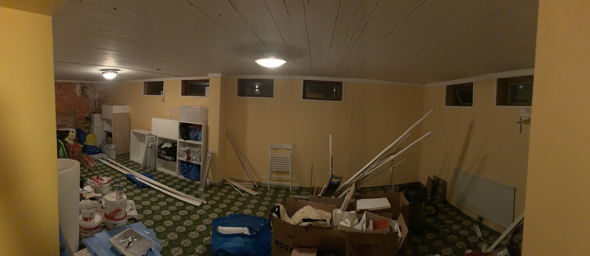

Vårt källargolv består av betongplatta sen elefantmatta under, sen under det är det Pigmo (en sorts morän landning av sand och större stenar). Vi har också radiatorer i hela köllaren som drivs av bergvärme. Vattenrören går längst med där ytterväggarna möter betonggolvet i hela källaren. Jag har luftfuktighetsmätare i hela källaren och dom ligger just runt 30-35% 10 Jan 2020. Ingen lukt mer än att golv och väggar luktar lite ”gamla”. Dom har ju suttit där i minst 20 år så. Jag har öppnat upp ett par hörn i källaren se bild (ligger byggplast sen träreglar ca 40mm höga sen är det i sin tur fyllt med sågspån emellan reglarna. Sen OVANPÅ det ligger det en tunnare träskiva 10mm sen 10mmträskiva igen och sedan limmad Grön plastmatta. Se bild).

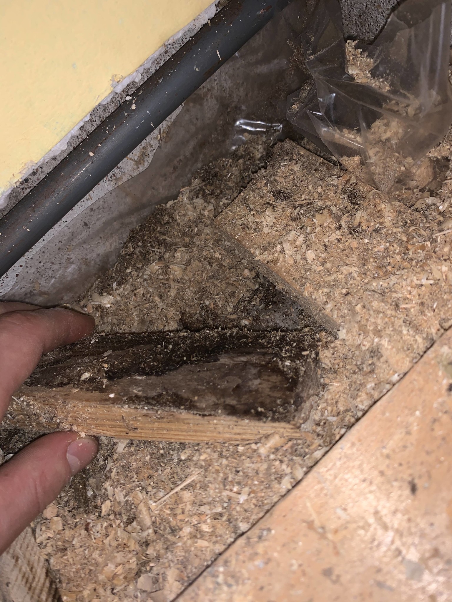

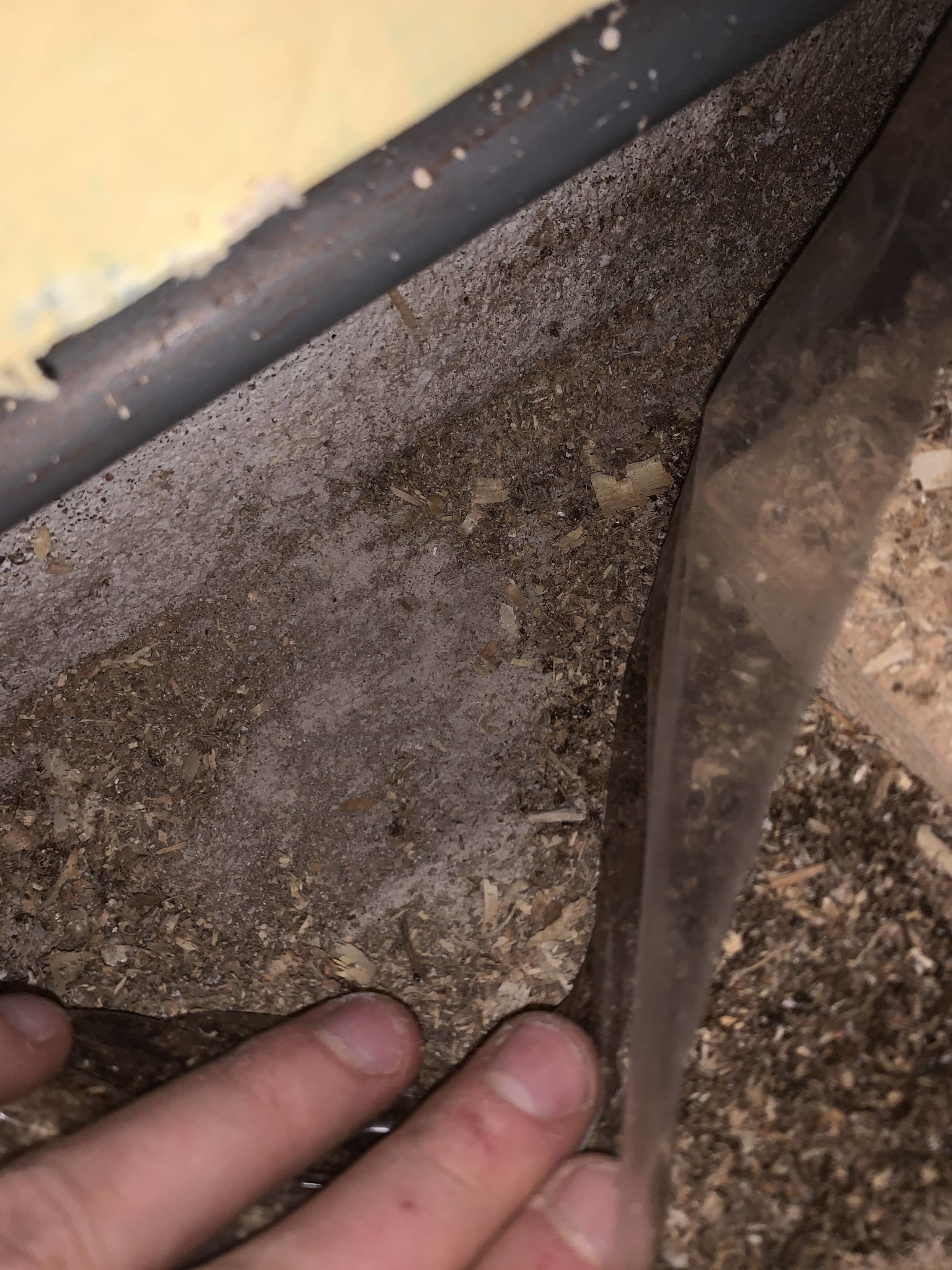

Har känt under plasten där betongplattan är inne i hörnet (se bild) och det är ytterst lite fukt. Blir liksom inte blöt på fingrarna men lite fukt var det mellan plasten och betongen. Men det är bara i hörnet så vitt jag kan känna Sågade bort en del av de små 20x100mm träbitar som Träreglarna vilar på och den var lite fuktig och svart. Denna träbit har alltså suttit mellan plasten på golvet och de långa träreglarna som golvet vilar på. Luktade på den och klart att den luktar lite men det är mer bara fuktig trädoft än vad det är svartmögellukt. Bifogar en bild också på den svarta träbiten.
Hela ”golvkpnstruntionen” inkl reglar och allt bygger ca 100mm från betongplattan. Tänkte riva ut alltihopa > Lägga Platonmatta > Cellplast/isoleringsskivor > lågbyggande golvvärme (bygger ca 25-30mm) sedan ett flytande Laminatgolv ovanpå.
Någon med erfarenhet som vet om detta är en bra idé med golvvärmen? Eller ska jag göra samma som ovanstående men strj ta i golvvärmen? Har läst om omvänd fuktvandring men om jag kör Platon+Isoleringsskivor typ 70mm tjocka och SEN lägger lågbyggande golvärmeslingor lär det väl intr vara några problem? Jag kommer också spara ett par Cm mellan väggar och golv och köra ventileras de golvlister överallt så fukten från markplattan kan ta sig upp den vägen.
ps! Det är luftspalt längst med där golven möter yttervägg och där går värmesystemet som värmer upp alla väggar och golvkanter på betongplattan. också: jag hade inte glasögonen till hands när jag skrev detta så ursäkta om vissa ord ser märkliga ut ☺️ Svårt att se på mobilen utan brillor
