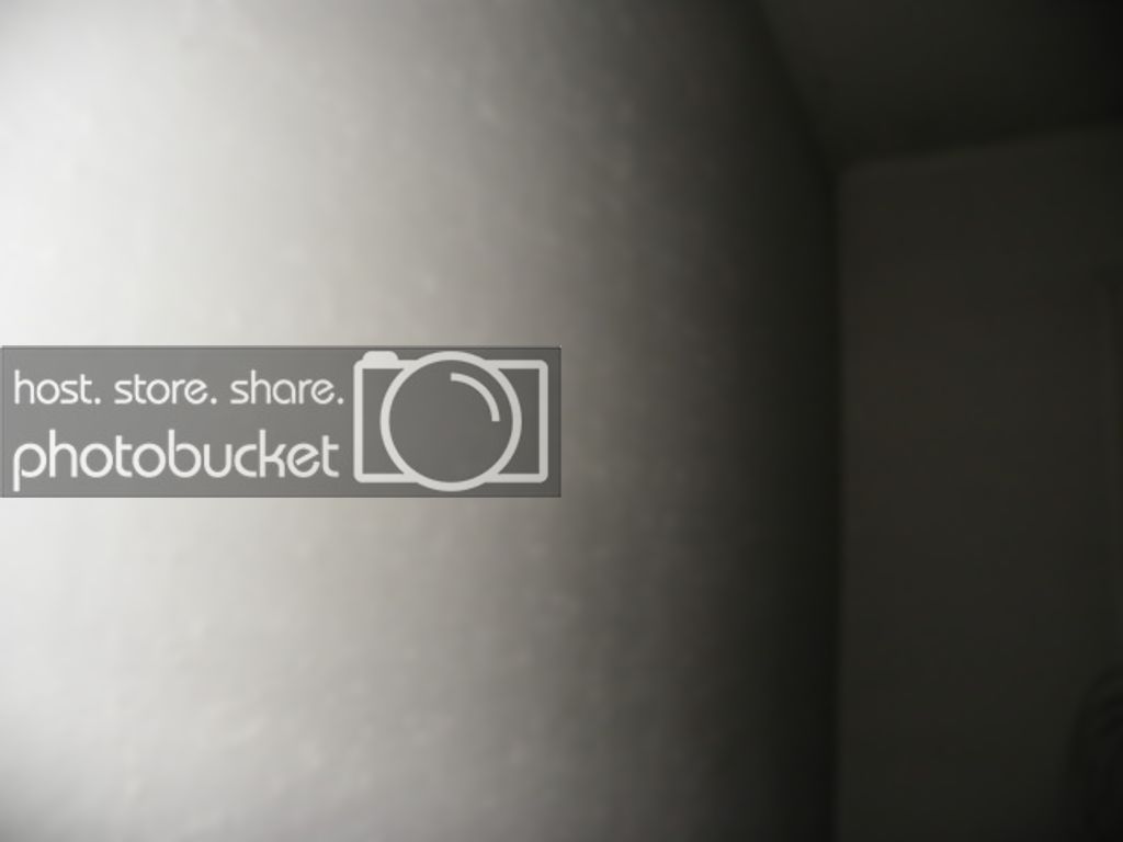

Hej! Har någon grov väv på väggarna i vardagsrummet (se bifogad bild) 100_1611.jpg
Vad är bästa sättet att få dem helt släta inför ny vit färg? Ska man slipa bort topparna och sätta på sådandär återställare? Försöka riva? 6mm´s gips? Vad är smartast enligt er erfarenhet?
Om du inte fixar att bredspackla så kör på 6mm gips. Easy Cover kan bli problem på den strukturen.
Kan bara hålla med föregående.
