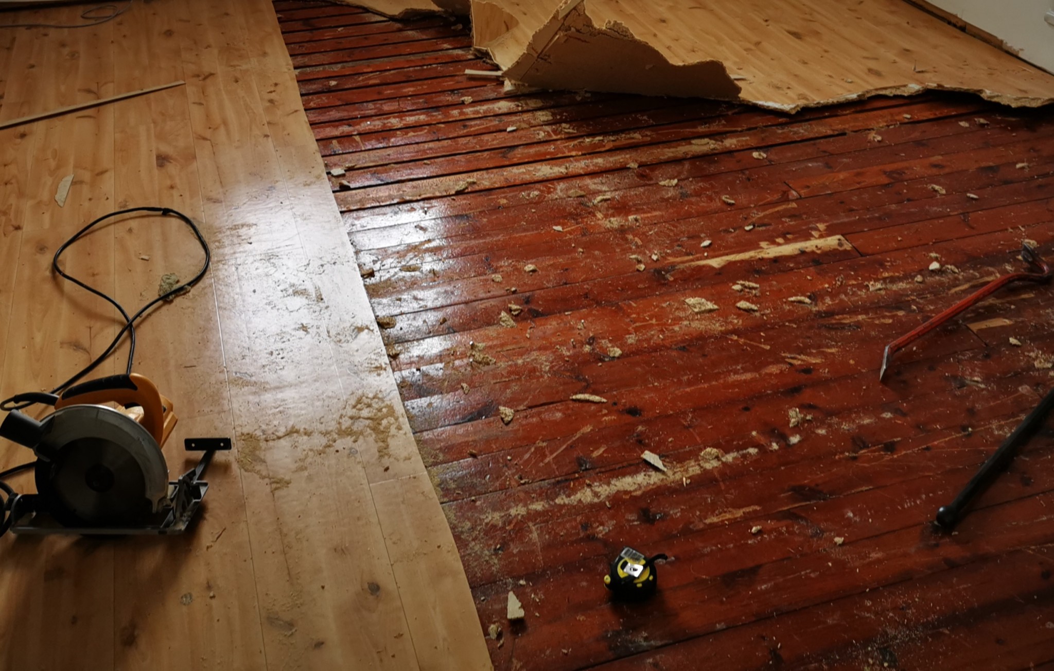

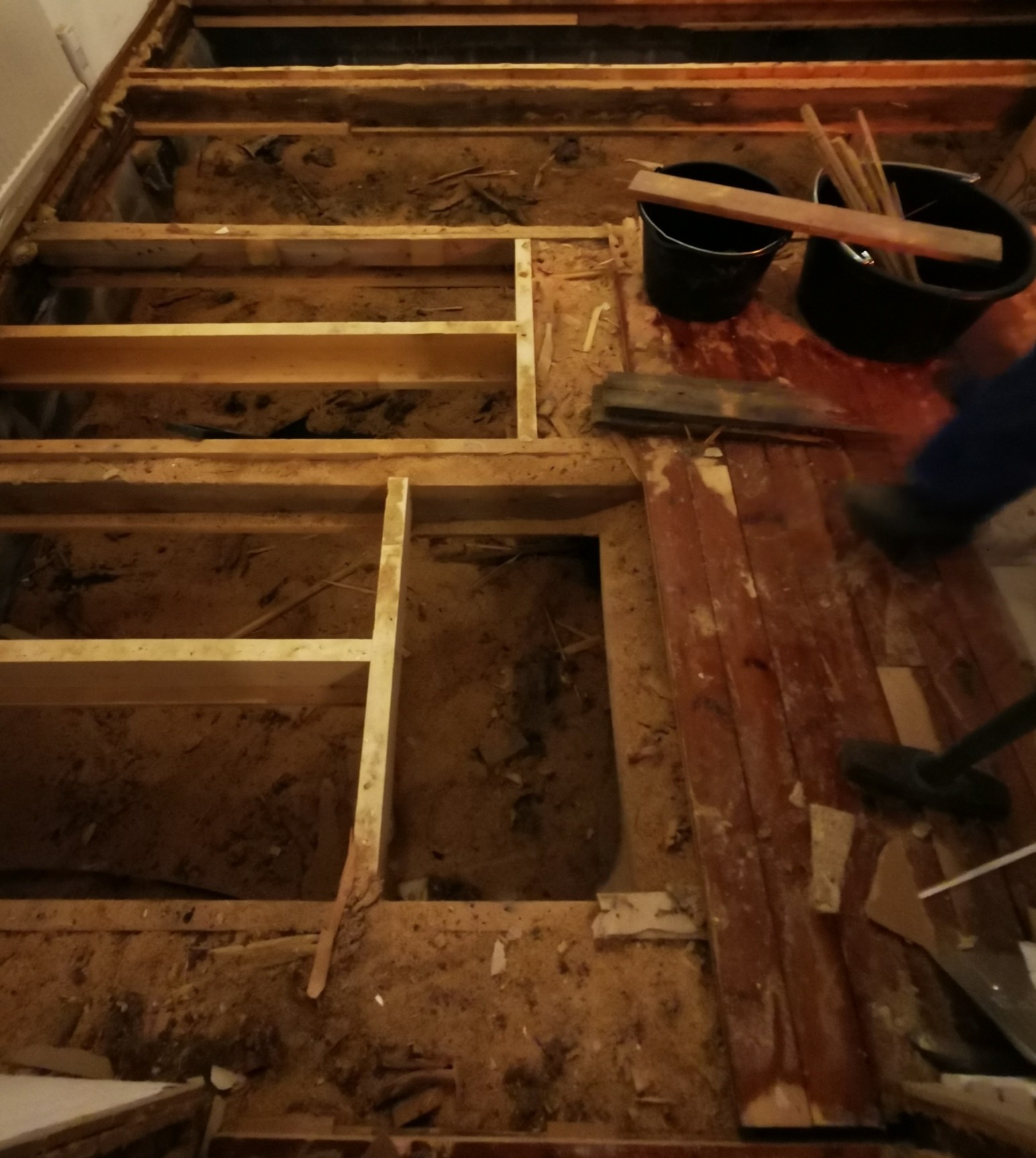

En början...
Tycker det mesta verkar helt ok. Det är åtgärdat vissa delar av golvet för 30 år sedan, har hållit sig hyfsat fräscht sedan dess.
Funderar starkt på att behålla samma konstruktion med lite förbättringar, har ju trots allt stått relativt stabilt i dryga 100 år (lite renovering för 30 år sen).
Vad tror ni, lägga ut plast på backen, regla upp lite nytt, blindskivor, ekofiber i facken, på med golvskivor och golv, luftfuktare till att ventilera...?
Synpunkter mottages gladeligen!

Kommer du åt att plasta hela ytan och att avfuktaren kan ta hela ytan också, så kan du ju såklart köra på det.
Ja, jag kommer åt att plasta hela ytan när allt är rivet klart. Är det vanlig byggplast som gäller? Och ska det lämnas utrymme mot grundmuren (10cm) så vatten kan rinna ner?
Plasten behövs bara om man ska använda avfuktare, så man inte avfuktar hela klotet. Det kan vara en bra gardering men ska egentligen inte behövas. Det man kan se på bilderna ser bra ut.
Betongalternativet är ingen quick fix, i synnerhet inte om det är ett större hus med en bärande hjärtvägg som då måste ha ny grundläggning. Det är absolut inget för amatörer.

Tack för tipset gällande plasten, så det är mao inte nödvändigt med plast öht. om man inte använder avfuktar, det var ny kunskap för mig.
Jag kommer lägga upp mer bilder allt eftersom, lite närbilder och annat så andra får en uppfattning hur det kan se ut i sina golv (å hur arbetet fortskrider :)
Plast kan vara bra om man har fuktproblem, men det verkar inte du ha.

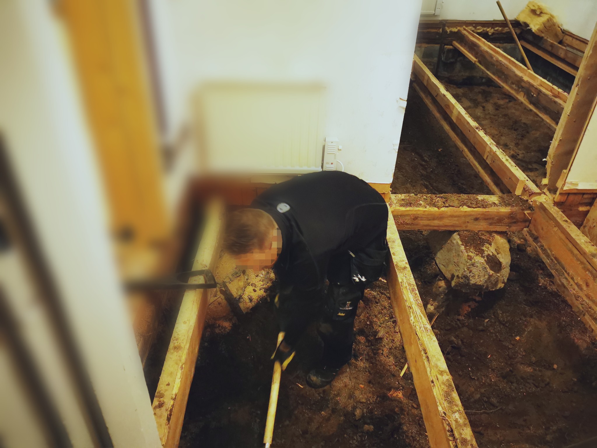

Skottning av jord blandat med sågspån fortgår i oförminskad kraft. Behöver nu tips från Er på hur jag sen säkrar grunden för evigheter framåt efter all svet och slit som detta arbete medfört. Min tanke är nu att gräva ur så jag har ca 60-70cm mellan jord/bjälklag. Sen ut med markmatta, på med sten, på med betongmatta. Tänker mig 40-50cm luftutrymme mellan mattan och bjälklaget. Låter det som en god idé?
Är det något annat jag ska tänka på som är viktigt i detta skede?
Och, vilken storlek på gruset?
Tänkte mig rundgrus, ej finmakadam (rätt eller fel?)
Tack på förhand!
