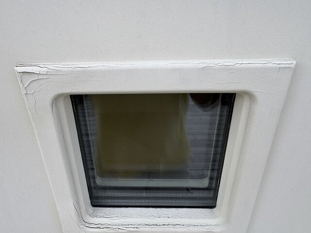

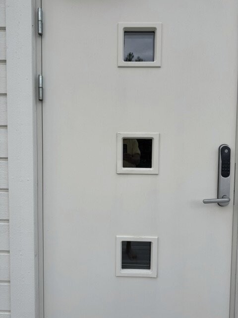

Jag skulle vilja ha forumets förslag på bästa metod för att renovera en ytterdörr med små glasrutor (första bilden). Fabrikatet är Snickarper.
Dörren är 11 år gammal och vetter mot sydsydväst och har inget eget tak som regnskydd.

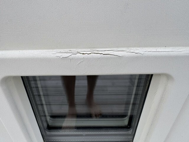

Nu har sargen runt de små fönsterrutorna spruckit och börjar att sakta förstöras.
Jag har börjat med att rengöra med fasadrengöring och tandborste (!) för att få ordentligt rent.
Planen är att fortsätta med impregnerande grundolja, spackel, grundfärg och täckfärg.
Vad rekommenderar ni för färgtyp för renoveringen?

Huset har en likadan dörr till som är skyddad av ett verandatak, och den är i toppskick. Alltså tror jag inte att det är något grundläggande fel på dörrtypen.

Byt ut listerna med tanke på sprickorna så ser dom ut som mdf och det materialet ska bara vara inomhus.M Mickestumme skrev:Hej!
