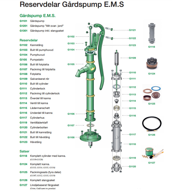

Håller på och renoverar en rejält gammal nr 12 som jag fick tag på och fick montera bort själv. Har du ett tips på var man kan få tag på hakbultar till pumpstativet. Alla bultarna gick av och dessa är ju speciella. Det satt även mässingsmuttrar på nedre fäste på pumpcylindern. Ska det vara så?
EMS Pumpen i Rinkaby
Det är bara att beställa.
Sök på
Gårdspump 12 reservdelar
Eller kolla här medpriser
https://www.vvsobadrum.se/reservdel...K2CoYszecUFWuV5KC9aIcjRph9FpDsDxoCF6oQAvD_BwE
Reservdelar och uppbyggnad av E.M.S. gårdspump, inklusive cylinderdelar, fotplatta och handtag, visas med artikelnummer och namn.

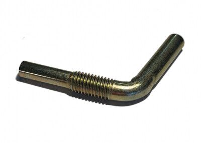

Min grundfråga gällde hakbultar som är en speciell bult för äldre pumpstativ före 1940 ca som måste haka i pumpstativet för att kunna låsa det. En vanlig genomgående bult funkar ej då det ej finns något gängat hål på pumpstativet utan bara en kant att haka i. Hur får jag tag på denna hakbult? Resten får jag tag på via dessa firmor du hänvisar till.
Det används även till ställnings montering.
Finns även som T- bult den kan man kapa av ena sidan. Sök på ställnings bultar.
Böjd ställningsbult med gängad del, används vid montering av byggställningar. Finns även som T-bult för olika behov.
Är det bultarna som håller fast "G1104" du söker?
Kolla inlägg #23 så ser du min pump, där skiljer bultarna sig mot reservdelskatalogen. Mina bultar har en hake nertill och muttern sitter upptill.

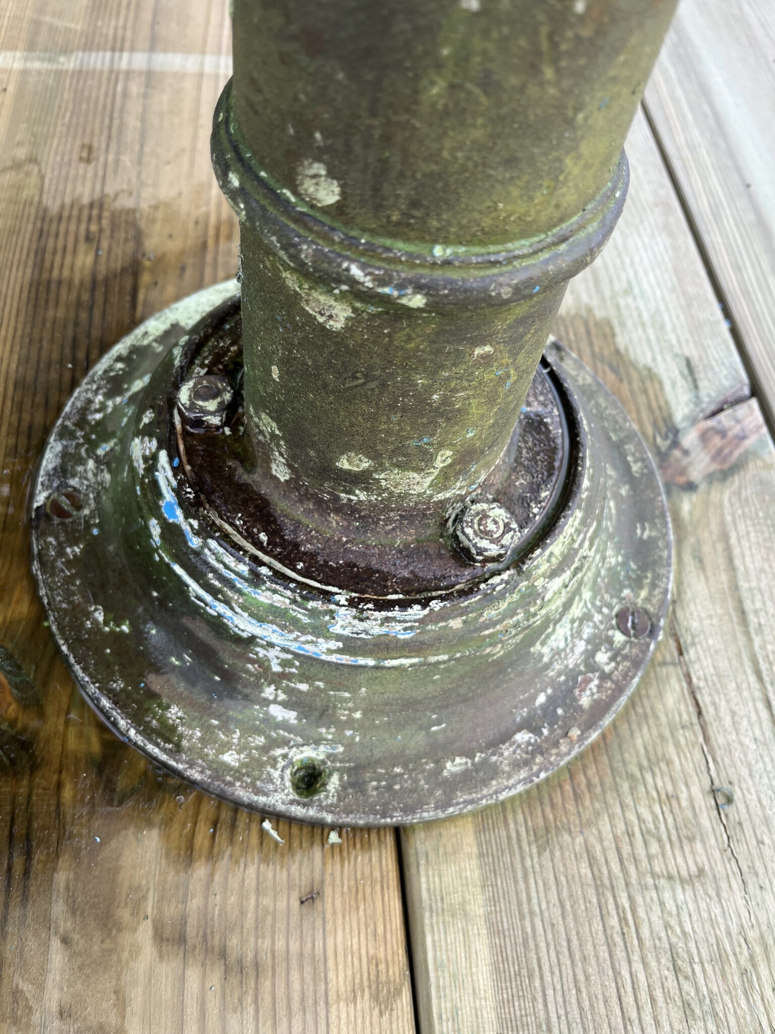

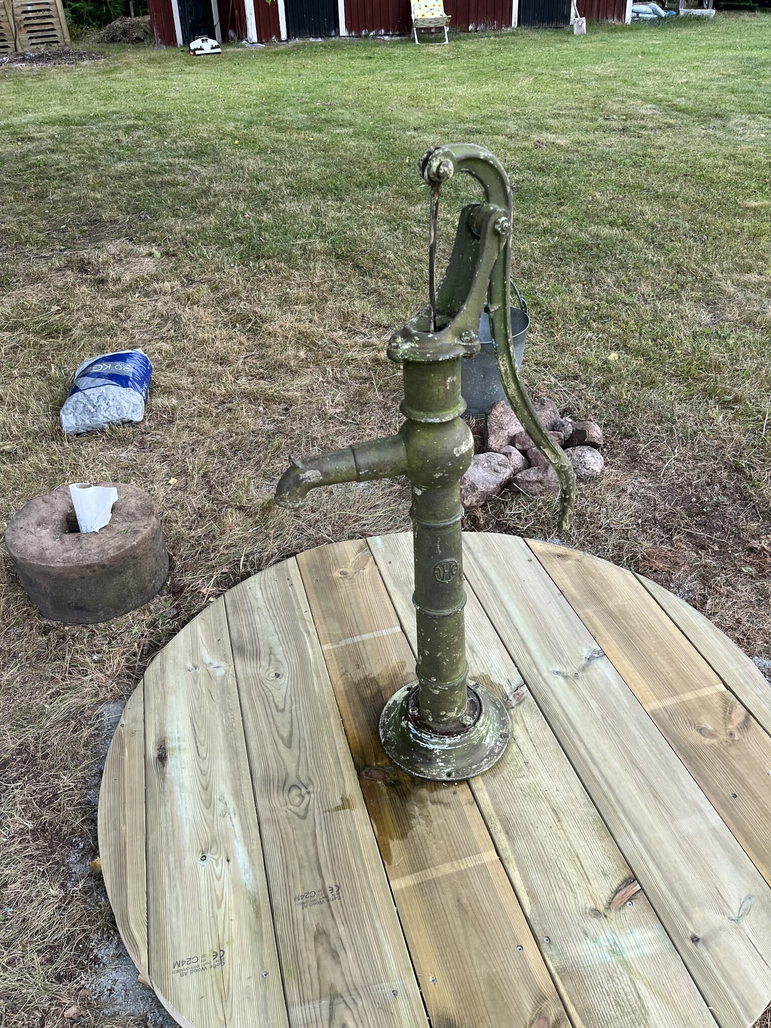

Hej, ställer min fråga även här, har en AHG 12 som läcker vid foten, ser ut att vara en packning på bilden ovan, det står gårdspump EMS på bilden, passar den min pump?
  • Grön metallgårdspump märkt "AHG" placerad på en träplattform på en gräsmatta, med en röd byggnad i bakgrunden.
  • Gammal gårdspump som läcker vid foten med synlig rost och slitage, på träyta.

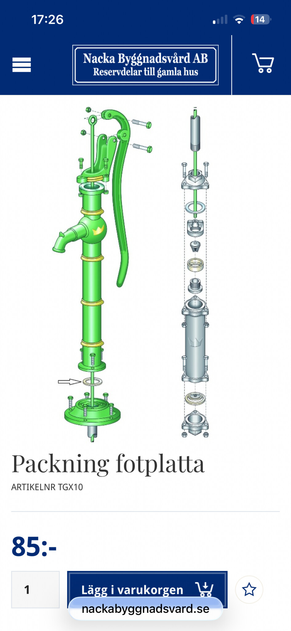

Hittade nu att det finns en packning för fotplattan som reservdel, borde va denna Reservdel för handpump: sprängskiss av packning och fotplatta, artikelnummer TGX10, tillgänglig via Nacka Byggnadsvård AB.
