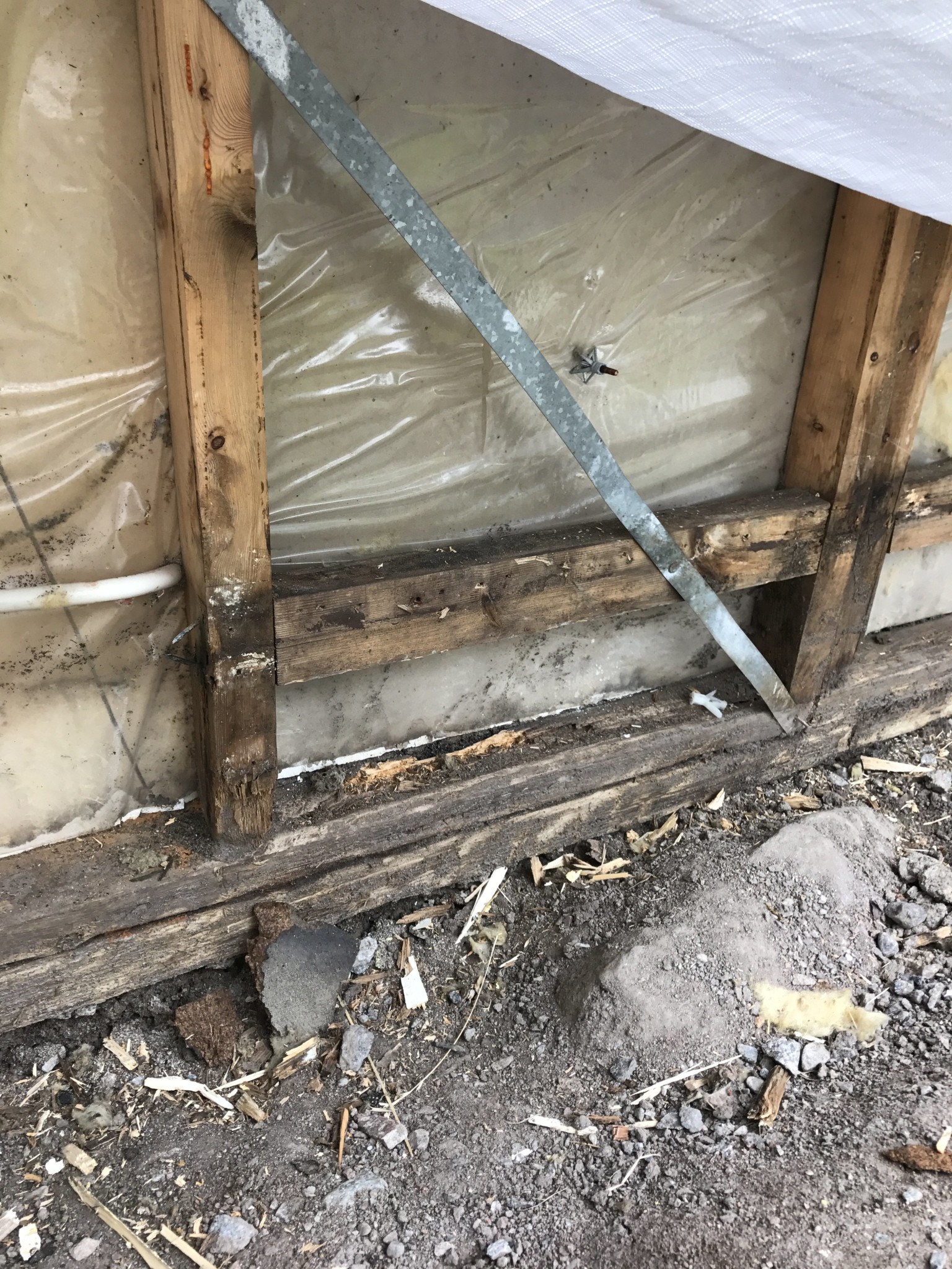

:)Hej! Har sett bra svar på forumet o tänkte se om ni även kan ge mig lite bra tips. Min kille är inte van att renovera (har bott i huset 1 år) men vill gärna göra allt själv tillsammans med mig...Jag är lite orolig för omfattningen av detta projekt. Vi kommer ta ner all panel o byta reglar då man ser att reglarna är murkna längst ner o kanske även innerväggar o isolering...det syns inget inifrån garaget. Men visst behöver vi även byta syllen?

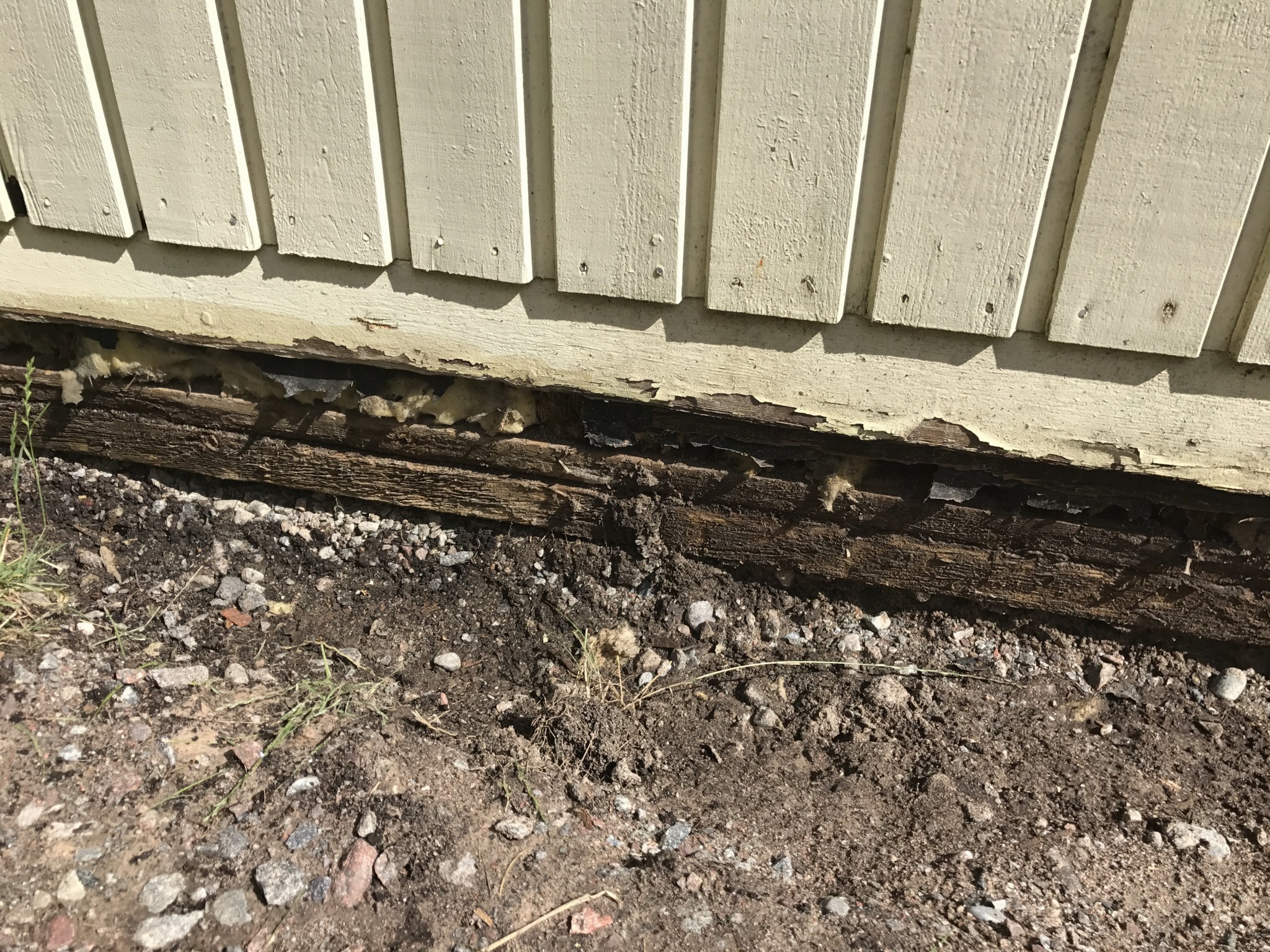

Vi tror att det dåliga träet är en konsekvens av att det legat jord direkt emot träpanelen.Vi har tagit bort den längsgående panel och grävt bort jorden. Se bilder. Vi tänkte senare fylla med sten en liten bit upp men inte hela vägen. Tips på renovering mottages tacksamt...:) Murkna träreglar och syll vid husets grund efter borttagning av panel och jord.

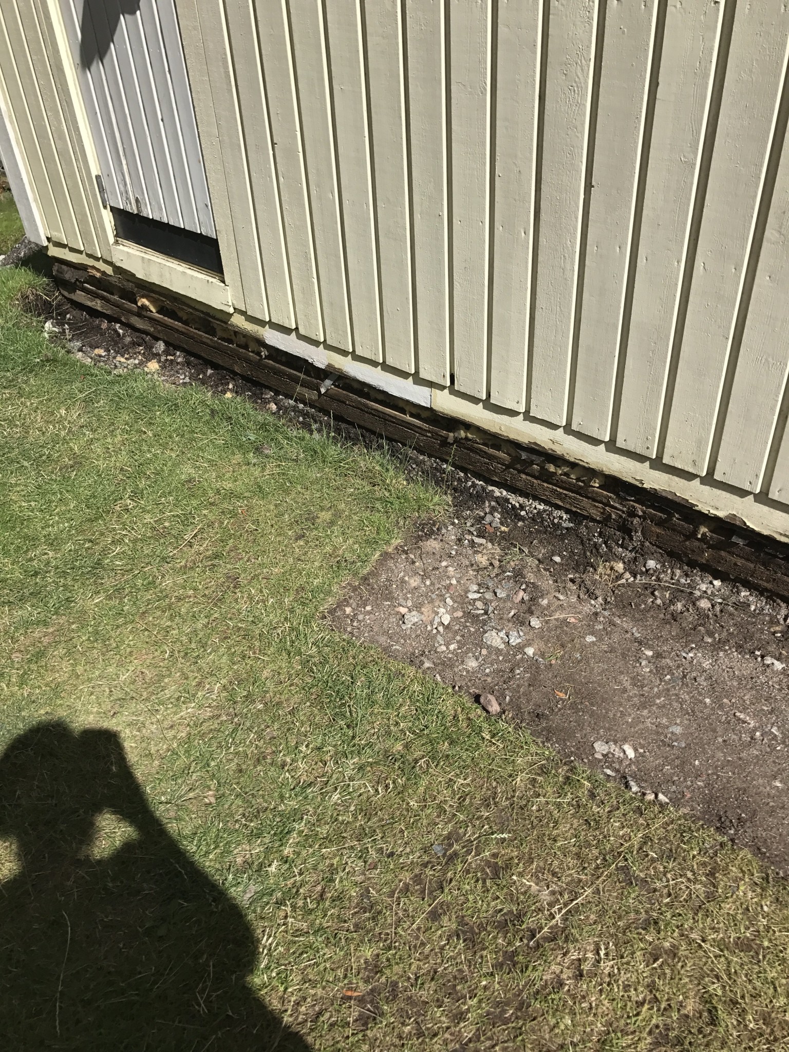

Före renovering: murkna träreglar och skador på husgrund synliga efter att panel tagits bort.

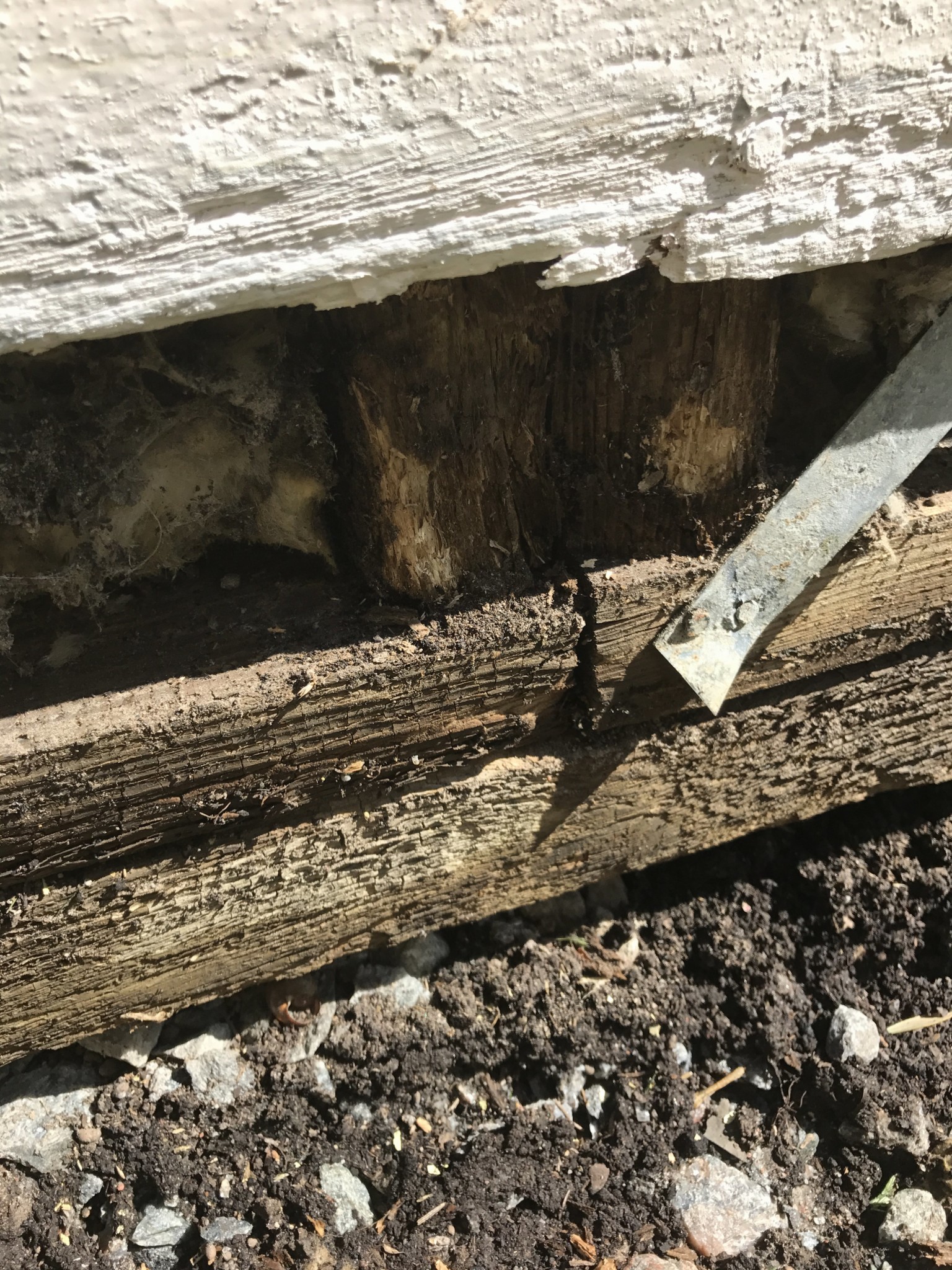

Ligger syllen direkt på marken?
I sånt fall så måste det åtgärdas. T.ex. gräva ur och få in plintar eller lecablock under.

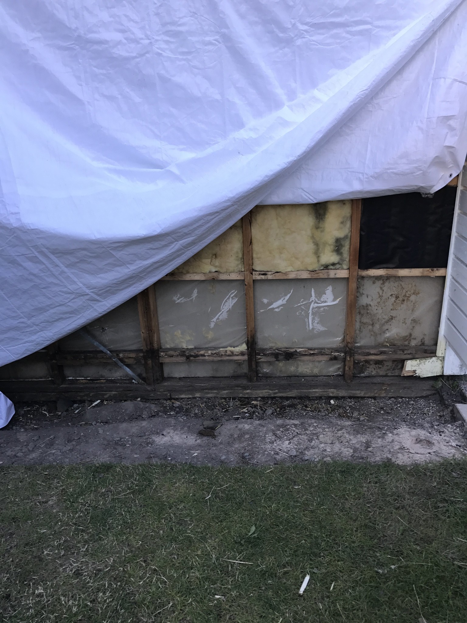

Två nya bilder. Detaljbild av ett byggprojekt som visar isolering och träreglar bakom en presenning och tecken på fukt i underliggande trä.

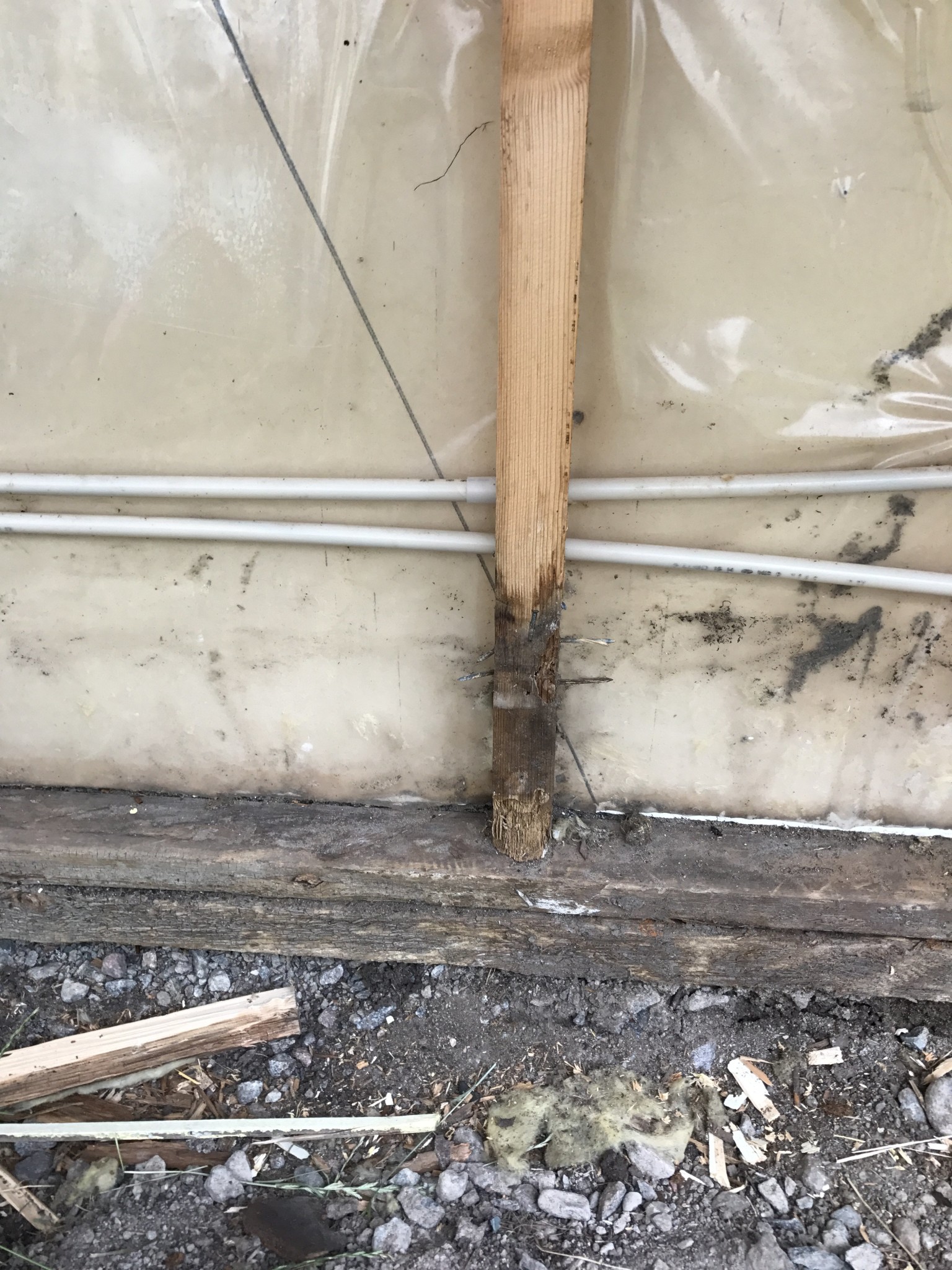

Skadad trästolpe med rötskador vid husgrund med isolering och elrör.

Det ser ju ut på bilderna som att syllen ligger direkt på marken. Det måste ni åtgärda först.
Därefter byta allt murket virke och sätta tillbaks panelen.
Kan du lägga in en översiktsbild också så skulle det underlätta för att ge mer råd.

Ja syllen ligger direkt på marken! Lägger upp lite fler bilder. Mannen har tagit bort all panel nu. Så nästa steg blir att åtgärda under syllen enligt ditt tips! Att du ger förslag på plintar eller lecablock är det för att det ska finnas luftspalt? En vän sade att vi skulle fylla med grus under.
Husets hörn med avlägsnad panel visar en träsyll som ligger på marken, intill en grävd yta under reparation.

Husgrund med borttagen panel som visar isolering och syllar direkt på marken.
Nu
Gräv ur med ca 1 meters mellanrum och skjut in lecablock och lägg syllpapp mellan lecablocket och syllen.
