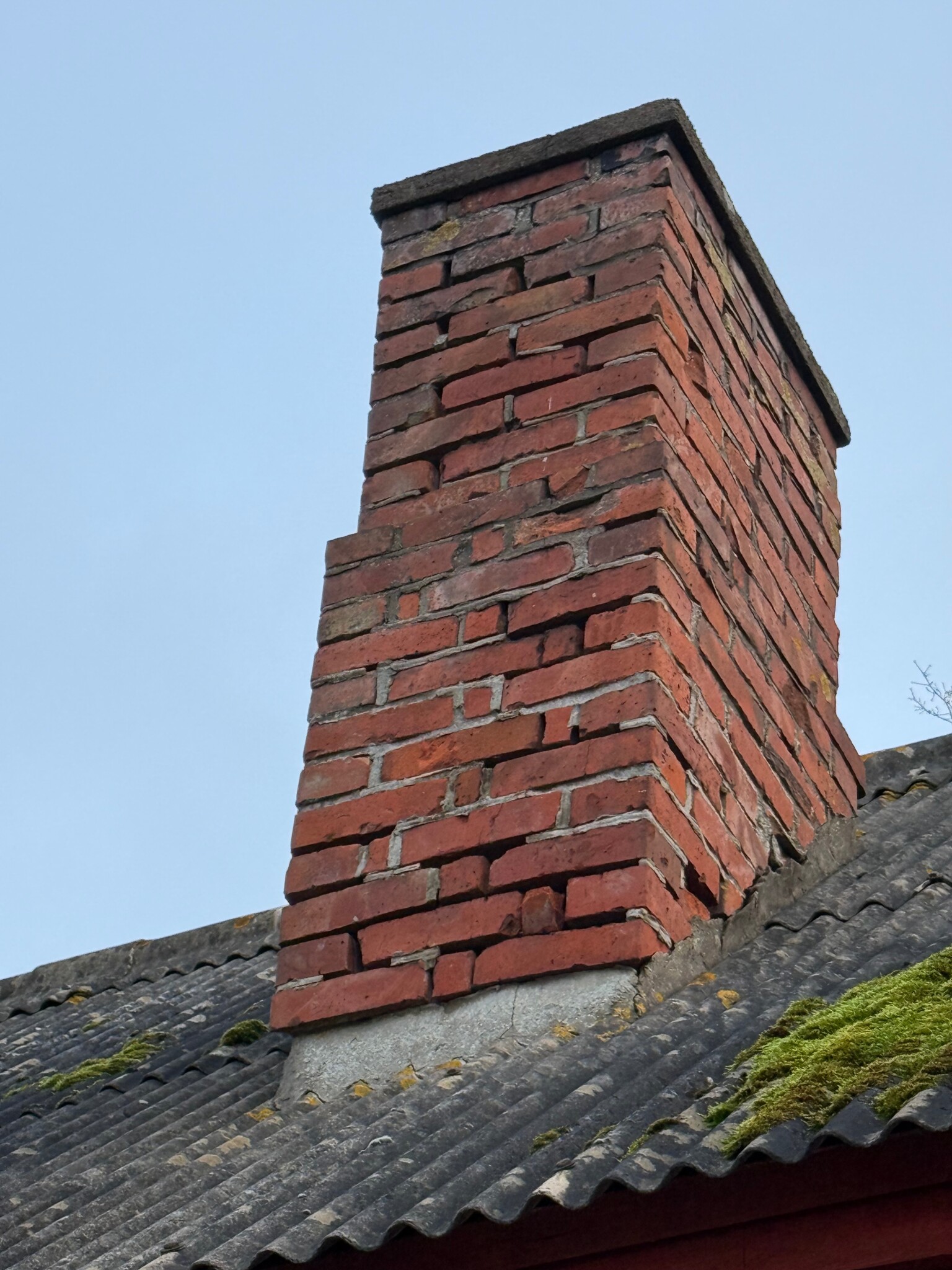

Hej, har en gammal bakugn i ett äldre brygghus. Hur går vi bäst tillväga för att renovera denna? Gammal bakugn i brygghus med sprucken puts och grön mossa på skorstenen, byggår 1938 synligt.

Med sådan frostsprängd skorsten, ska du nog kontakta sotaren, som får gå igenom hela alltet vad som kan göras. Det är inte bara att börja elda och tro sig någonting.

sotaren bryr sig inte om utseendet ovan tak

Byr sig inte, med sanningen en modifikation. Sotarn kan på ett adekvat sätt se om den är på väg att vittra sönder och falla, samt att se/provtrycka kanalen om den läcker.
Så att säga bara elda på, kanske inte är så bra, med tanke på att det är länge sedan som det verkar ha eldats i den.

iom att ingen del av rökgången är dold så är risken för brand utan att någon märker nått obefintligt
dessutom eldas den med öppen brödlucka
men visst man vill ju inte att röken skall vara inne så att kolla att pipan är ren utan skatbo är ju ingen dum ide
jag menar kajbo

Man skall inte använda en murstocken som stått oanvänd i många år. Sotarens provtryckning och godkännande blir en värdehandling gentemot ditt försäkringsbolag om det skulle börja brinna om du proveldar. Jag skulle absolut försöka rädda ugnen om det är rimligt. Största problemet är nog skorstenen ovan taket den verkar vara murad med ett svagt bruk, troligtvis lerbruk som bin och väder gått hårt åt. Prata med sotaren och bistå med en skylift så han kommer upp och kan kolla.
D
Du får börja med att konstatera om pipan är fri från kajbon medelst lod och snöre. Sen är rätt väg att gå att höra med sotaren. Skiter du i det så får du köpa några rökpatroner, finns hos de som säljer kaminer eller på nätet. Plugga toppen på pipan, tänd på patronen i botten av kanalen och se till att den är så tät som möjligt. Ta en ficklampa och leta rök, inklusive i andra pipor än den avsedda.

Nja. Hela ugnen och pipan är ju fristående och långt från allt brännbart material, vad jag kan se. Så varför inte provelda lite försiktigt och se hur det går?
