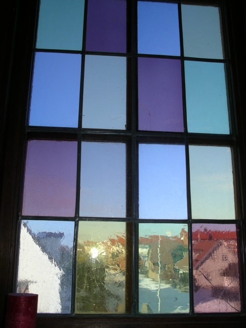

Vi har ett hus byggt på 20-talet med gamla fönster. Problemet är att fönstret i badrummet är väldigt otätt. Det känns som att det blåser rakt igenom glaset. Vad kan man göra? Glaset har färgad
Inlägget blev ofullständigt.
Fönstret har färgade små glasrutor som vi gärna vill behålla. Vad finns det för alternativ.
/Jonas
sätt i en ram med energiglass på insidan då får du bättre isolering och dom fina glasrutor finns kvar. Prata med närmaste glasmästare om tekniska möjligheter att lösa problemmet. Fin utsikt :)

Kommer man kunna öppna fönstret då? Eller öppnar man två fönster?
Ja,det blir då två fönsterramar att öppna . Jag tror det blir den bästa lösningen för det ser ut som ett englasfönster du har. Det skappar ju enorm kallras när det är kallt ute... brrrrrrr!
Prata helst med glassproffs - dom har nog många olika förslag som du kan välja emellan ;)

Var rädd om dina färgade glass dom är dyra framförallt dom som är längst ner på bilden. Man kan ju sätta i en lös isolerglaskasset men då går det inte att öppna fönstret
