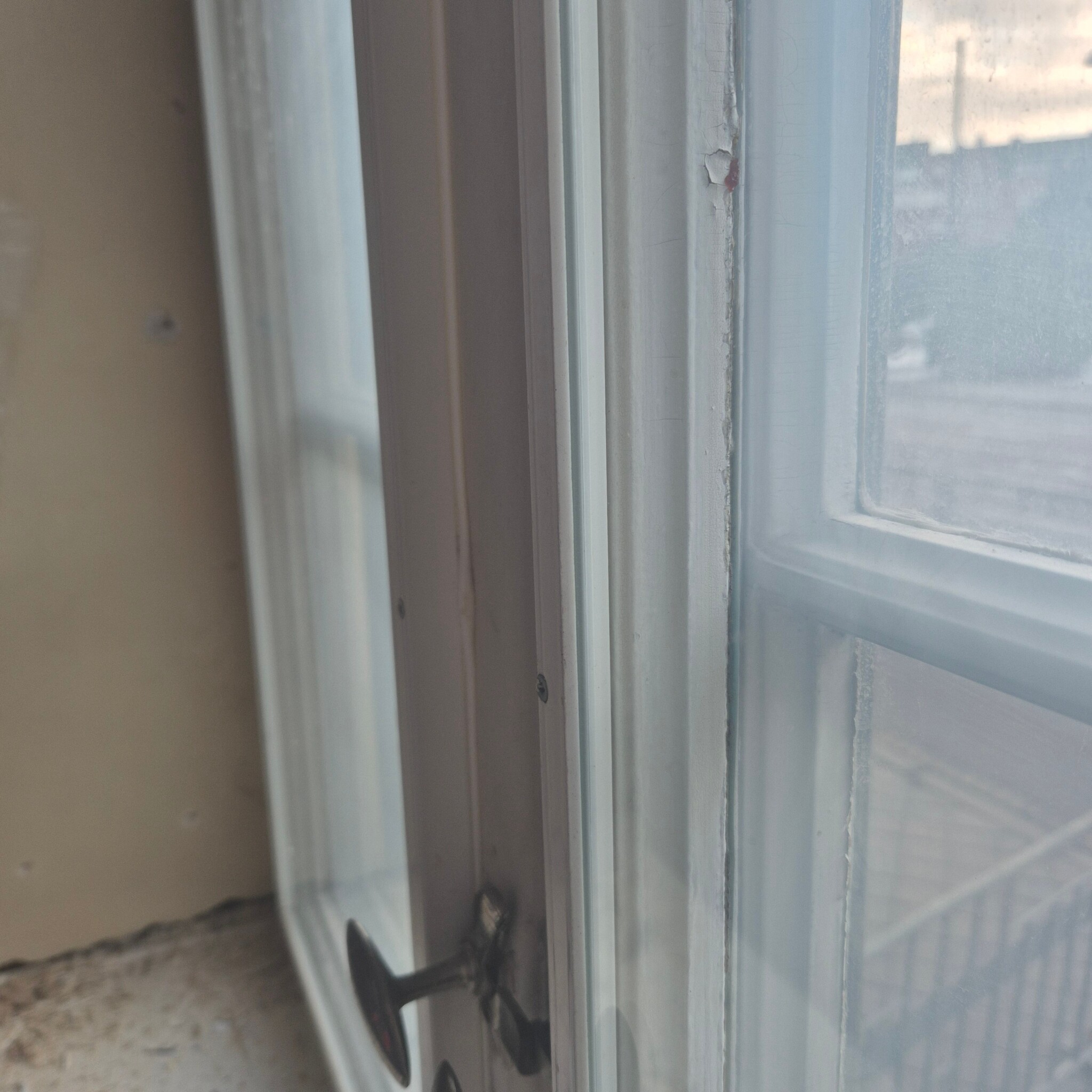

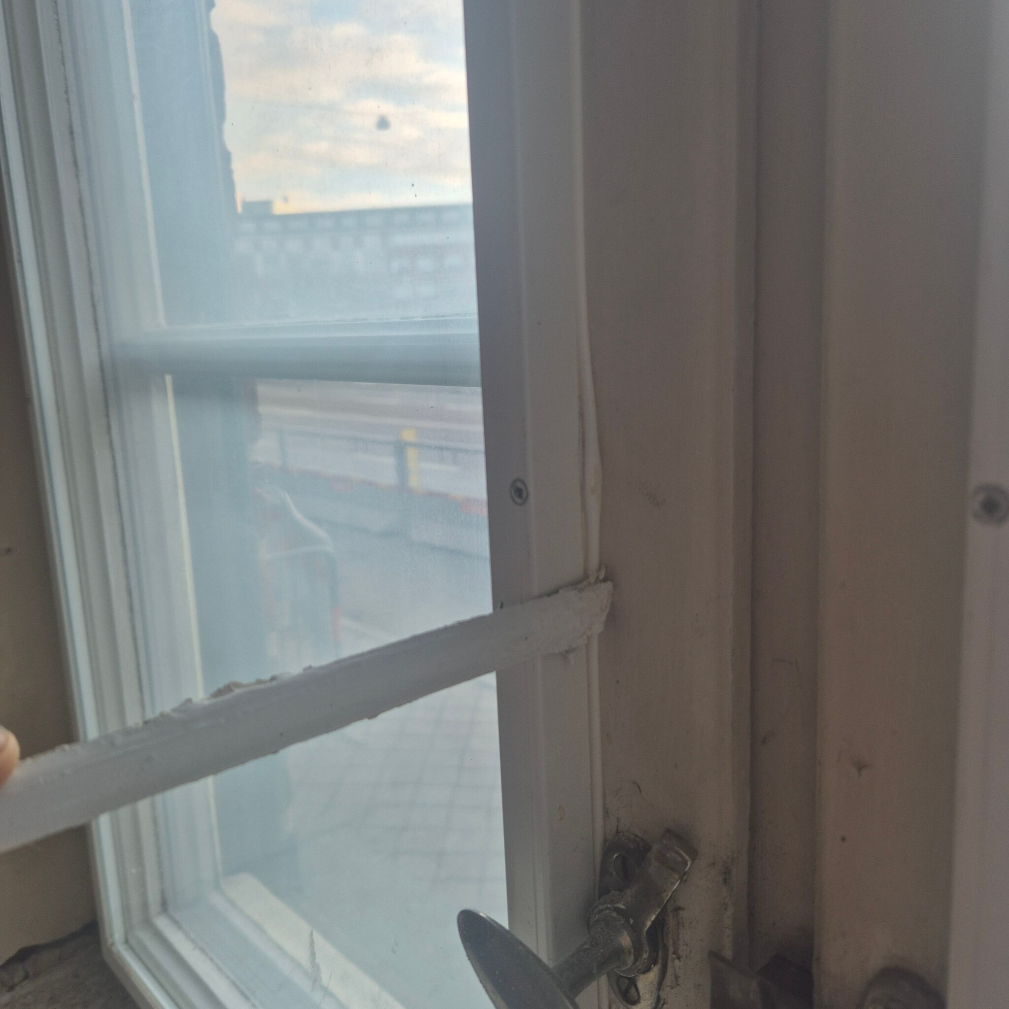

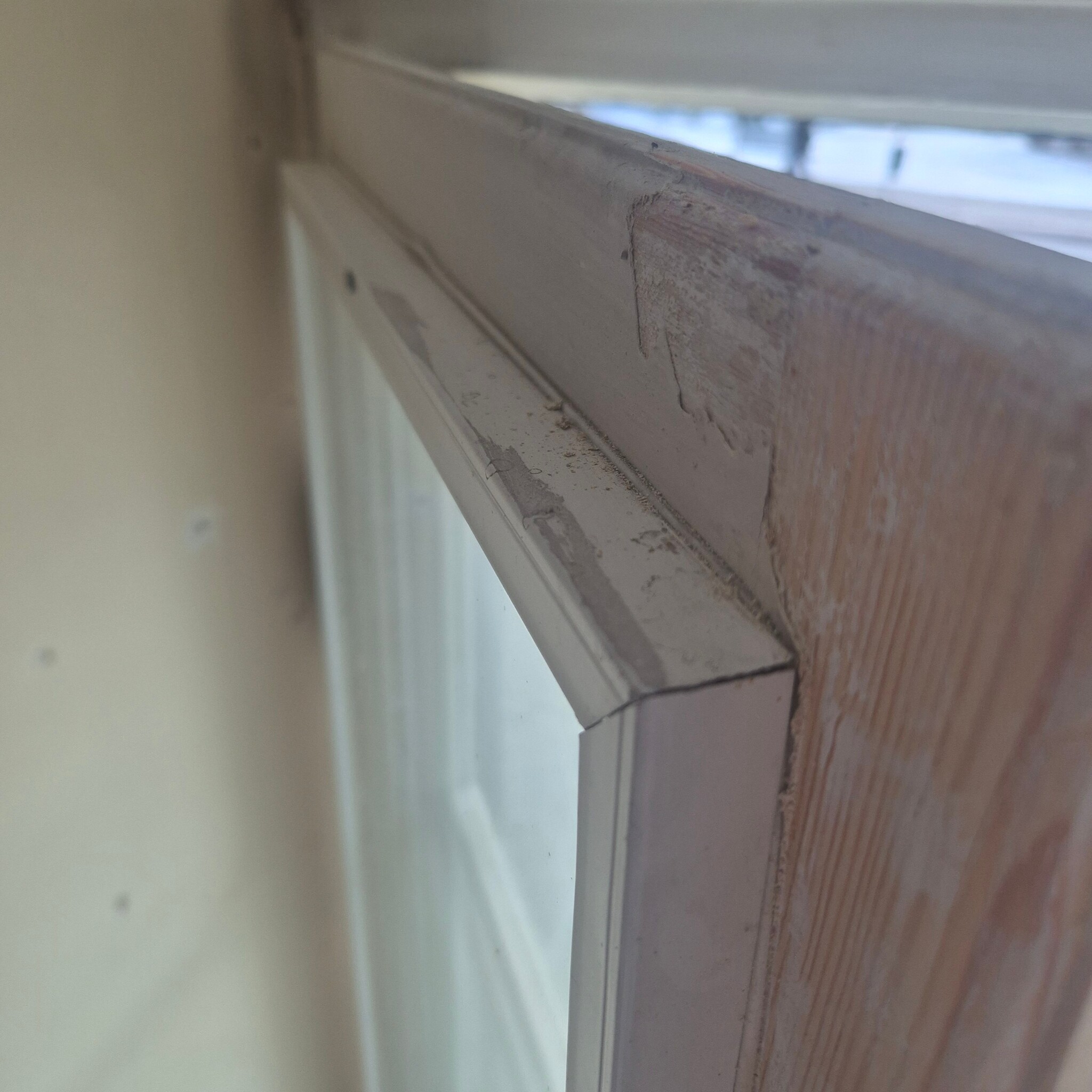

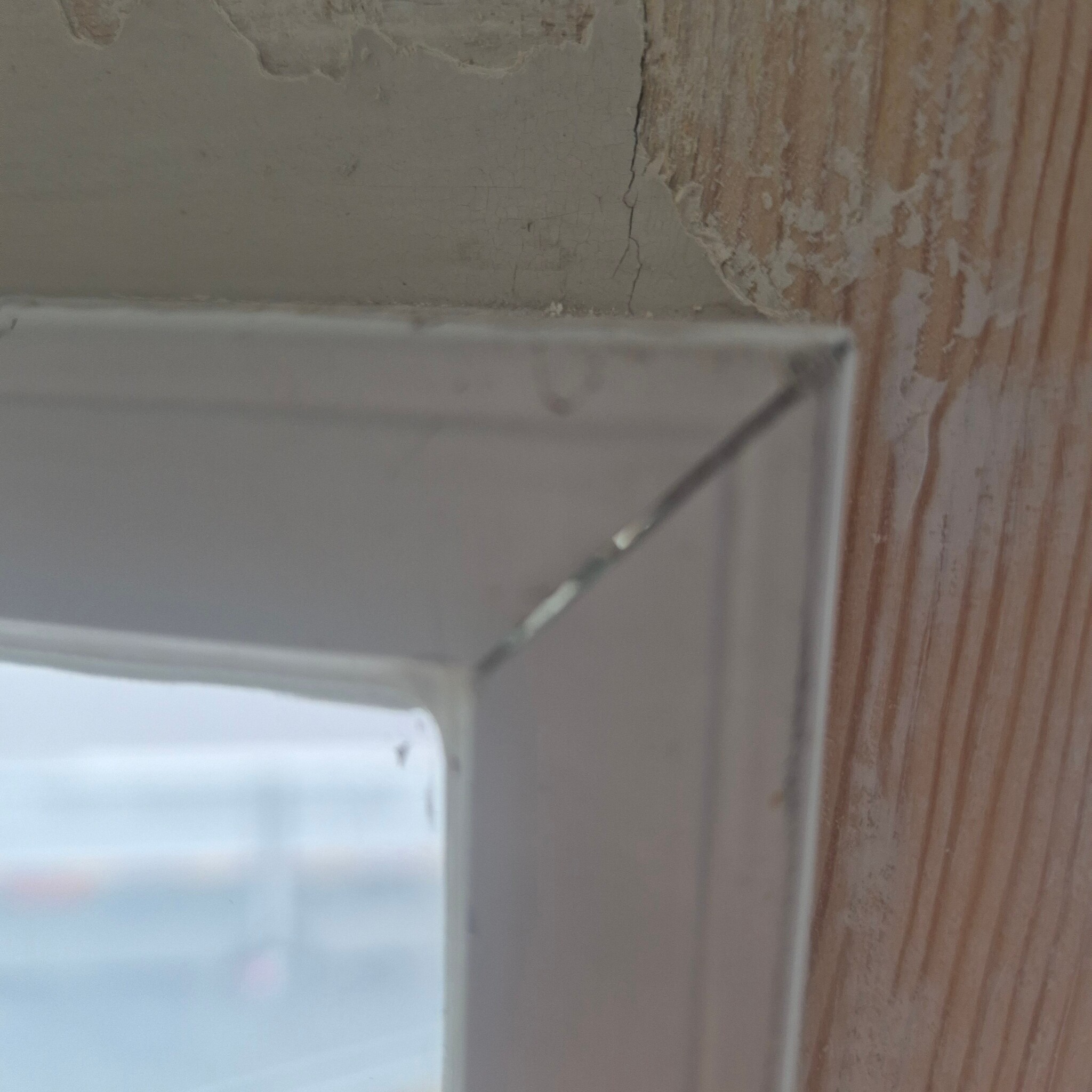

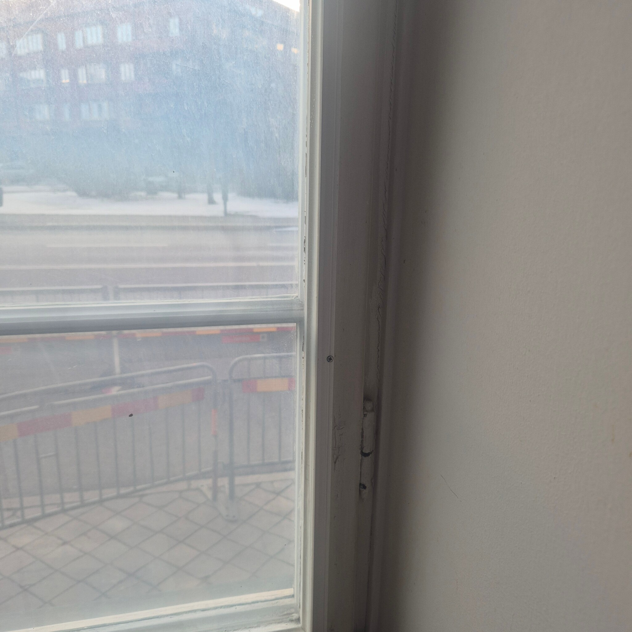

Vi håller på att fixa till ett av rummen i vår lägenhet som är byggd någon gång på 20-talet och har kommit till våra fönster.
Vi har något form av extra innefönster på de fönster som vetter mot gatan. När vi köpte lägenheten sa mäklaren att var fyllda med gas och var bra för ljudisoleringen men inget ytterligare.
Nu undrar vi dels om det är möjligt att skruva loss dom för att kunna skrapa och måla fönstret ordentligt och dels om de forfarande eventuellt innehåller gas då som man kan se på sista bilden finns det en ganska ordentlig glipa.
Om det nu är så att de innehåller gas eller ska göra det, går det att fylla på igen? Behövs det? Kan vi rentav ta bort dem eller hur stor skillnad kan de tänkas göra?

Du har blivit lurad det är ingen gas i dem. Ska inte vara och kan inte vara.
Du kan skruva loss som du vill.
Gas är det säkert. Både kväve, syre, vattenånga m.m.

När det gäller bostadsrätter är det vanligt att fönstren är en del av föreningens ansvarsområde och man får inte göra något mer än att måla om dem utan tillstånd av styrelsen. Det extra fönsterglaset kan vara ditsatt för att minska uppvärmningskostnaden för föreningen. Läs stadgarna och kontakta styrelsen/förvaltaren/fastighetsskötaren för frågor.
Tack så mycket för svaren. Känner mig inte lurad då det inte var en stor selling point från mäklaren och vi kom undan med ett bra pris ändå, och klart det är gas i dem, borde väl varit lite mer specifik där i frågeställningen
Jag tror vi går vidare och testar att skruva av och se vad som händer. Så fel kan det förhoppningsvis inte gå!
Det ser ut att gå en väg precis utanför fönstret. Jag är tämligen säker på att den extra rutan är ditsatt för att få ner bullervärdet inomhus.
Dvs det är egentligen inte meningen att de ska plockas ner av den som bor i lägenheten men bara ni sätter tillbaka dem och tätar (lite snyggare än idag kanske) mellan bef fönster och extrarutan blir det nog bra.
Ja det stämmer med vägen, den är ganska stor och bullrig och vi har extra rutor på alla sidor som vetter mot vägen. Enligt föreningen är insidan på fönstren vårt ansvar och enligt styrelsen kan vi plocka ner dem om vi skulle vilja. Frågeställningen från början var snarare mest om det det är något mer speciellt utöver att bara skruva ner och skruva upp rutorna på grund av "gas" kommentaren vi fick av mäklaren vid köpet.
