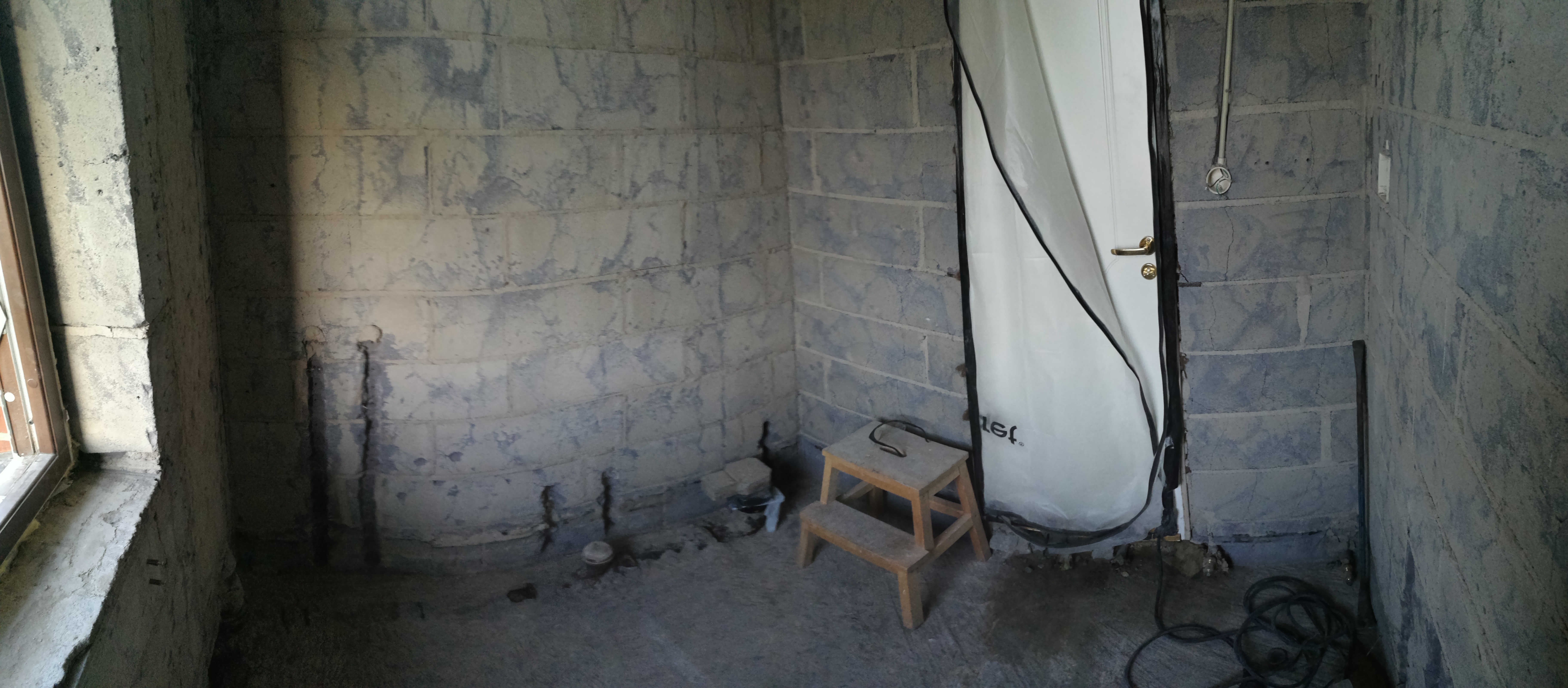

Rivning
Kaklet släppte väldigt lätt. Drog ner i princip allt med en skruvmejsel. Klinkersen satt bättre.
Under klinkersen låg ca 3cm betong innan "tätskiktet". Tätskiktet bestod av kärpapp.
Ner vi rev kaklet så släppte putsen kring fönstret. Tänkte att det bara var att dra ner det lilla som var löst. Slutade med att jag drog av 2/3 av all puts utan verktyg. Så all puts åkte ner.
Under golvets tätskikt låg där ytterligare en betongkaka och ett par cm isolering innan betongvalvet. Totalt 14cm revs bort för att komma ner till valvet.

Fräst spår för elektrikern. Tänker att allt skitgöra jag kan göra innan sparar pengar. Och skitgöra blev det. Blev stopp mellan dammsugaren och spårfräsen. Jäklar vad det kan damma!
Tyvärr kunde jag inte använda så mycket av de gamla spåren, då dom går precis där möblerna ska skruvas fast.

Tyvärr ligger de gamla avloppsledningarna gjutna djupt i betongvalvet, och jag får inte plats att dra nya ovanför.
Därför kommer vi i helgen att borra rakt ner från wc, sen skarva ihop brunn med handfat och sen vidare ner genom valvet. Sen kommer det nya avloppet dras i källartaket längs med en vägg.
Kommer i helgen också att försöka fräsa spår och fälla in vattenrören. Kan bli spännande. Ytongblocken är 70mm och ska putsas med 10-15mm puts. Rören ska 70mm in. Det innebär att jag måste fräsa 60mm in i ett 70mm block. Kommer ta god tid på mig.
