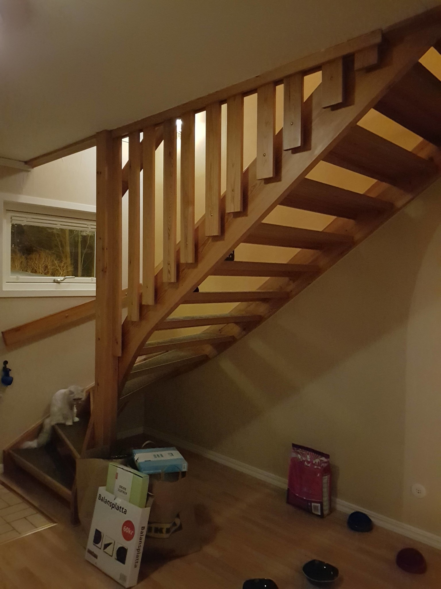

Hej. Vi hade tänkt renovera våran trappa som är sen huset byggdes 76.
Jag är helt okunnig inom bygg. Men kan man ta bort spaljen som går upp i taket där? Några andra tips på hur man kan renovera? Någon som har renoverat sin trappa och kan visa sitt resultat? Vet inte vad som är möjligt direkt. Vi kommer givetvis ta in en firma som renovera.

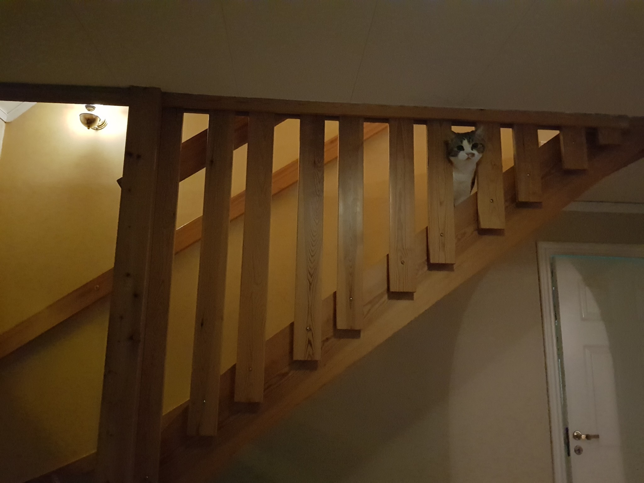

  • Trappa från 1976 med träspaljé som går upp mot taket, i behov av renovering.
  • Trappa med träspaljé och en katt som tittar genom spjälorna i en 70-talsvilla.
Söta katter! Spaljen kan tas bort, den har ingen bärande funktion. Trappan verkar vara helt i massiv fur, så det är bara att slipa den ren. Eller finns det något på planstegens översida? I så fall, vad? En bättre behandlingsmetod än klarlack är hårdvaxolja, t.ex. Osmo. Behöver ni verkligen ta in en firma för detta?

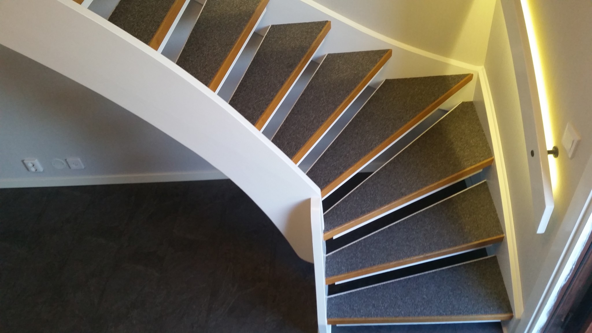

Jag blev just klar med vår trappa...
Renoverad trappa med vitmålade sidor, grå matta på stegen och LED-belysning längs väggen.
Spaljén plockades bort, trappan målades/lackades och ny matta.

Hej! Ja det är en brun heltäckningamatta.
Ja vi behöver nog ta in en firma. Både jag och maken har tummen mitt i handen.

Funderat på något liknande. Antingen nålfiltsmatta eller nya plansteg. Vart hittade du mattan och hur skär man enklast till den?

Vi valde matta för hundarnas skull och köpte den i den lokala Coloramabutiken.
Jag gjorde en pappmall av varje steg och skar sen mattan med en stållinjal och vass kniv.
Det var lite pill att få det perfekt...
