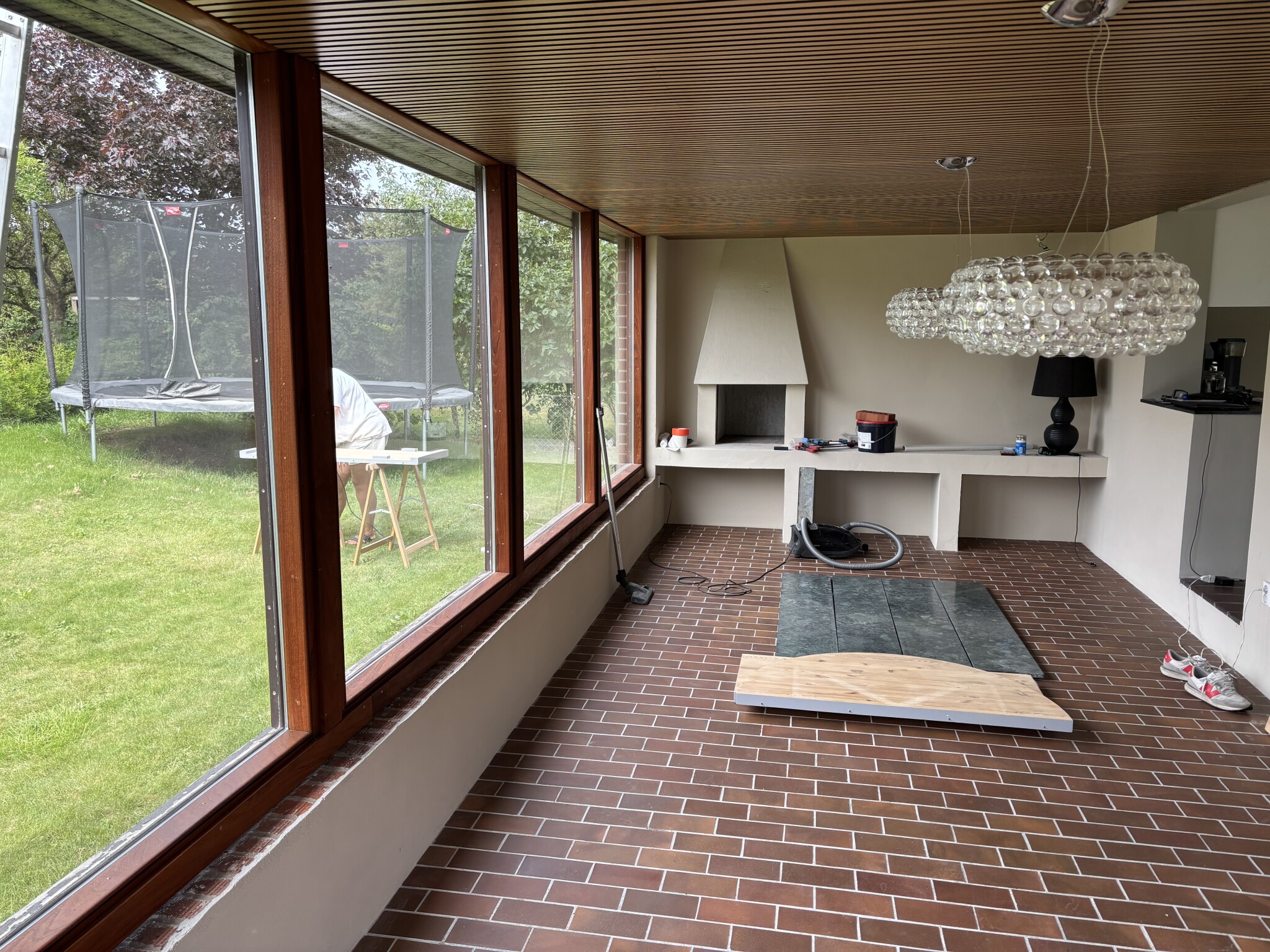

Nu är det dags för sista etappen i denna omfattande renoveringen av vinterträdgården som nu är isolerad och skall bli matrum.

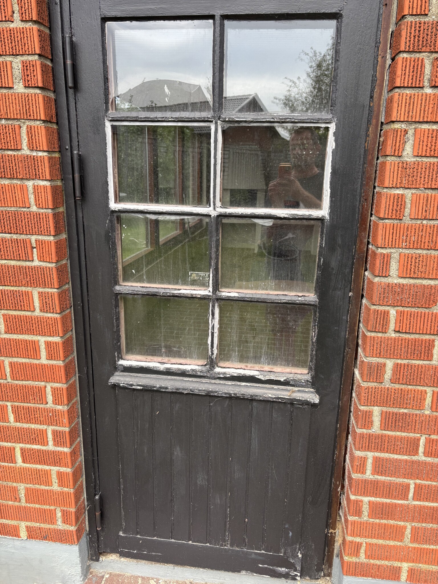

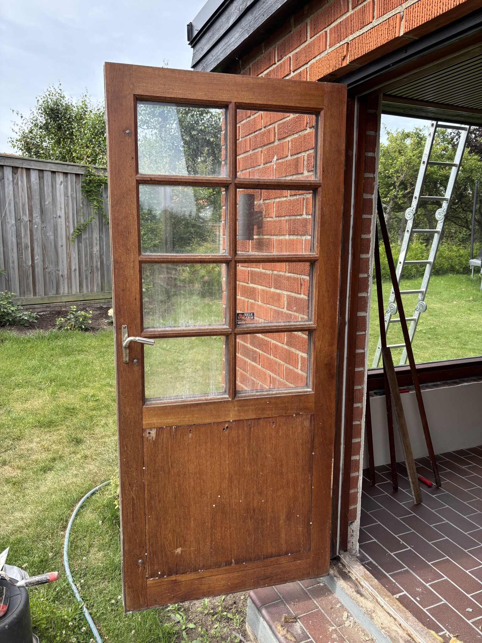

Dörr och karm skall renoveras då det är specialmått och därmed extremt kostsamt att hitta ersättare. Och speciellt då vi vill behålla teaken.

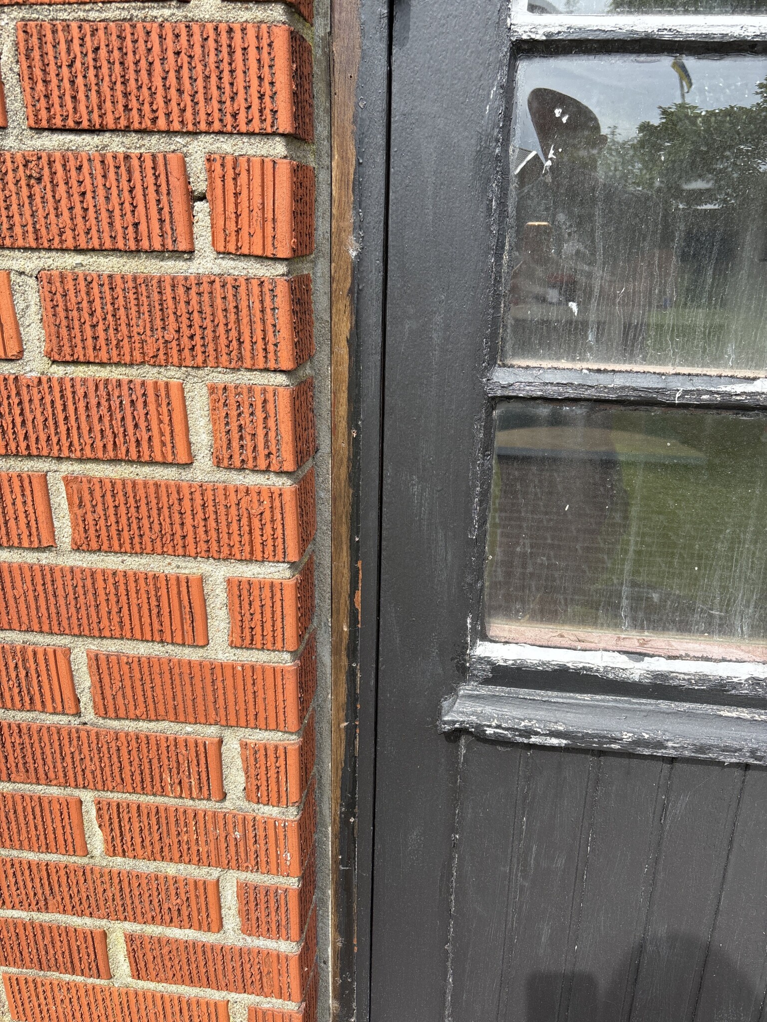

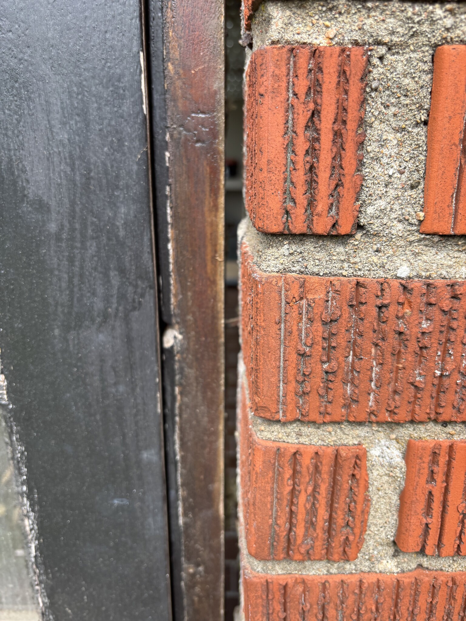

Men hur tätar vi mot teglet på bästa sätt. Nu sitter det bruk på utsidan. Blandat olika isolering mellan och sen på insidan något som liknar kitt som inte torkar helt.
Vad är enklast och bäst lösning för att få det bra i detta läget? Öppen för alla lösningar så det inte kommer synas. Det skall bara hålla i längden.

Andra sidan ser fin ut så funderar på att sätta nytt bruk på höger utsida? Men då får man täta mot vinddrag från insidan?

Det blev fogskum. Det stabiliserade även karmen så det blev kalasbra.
