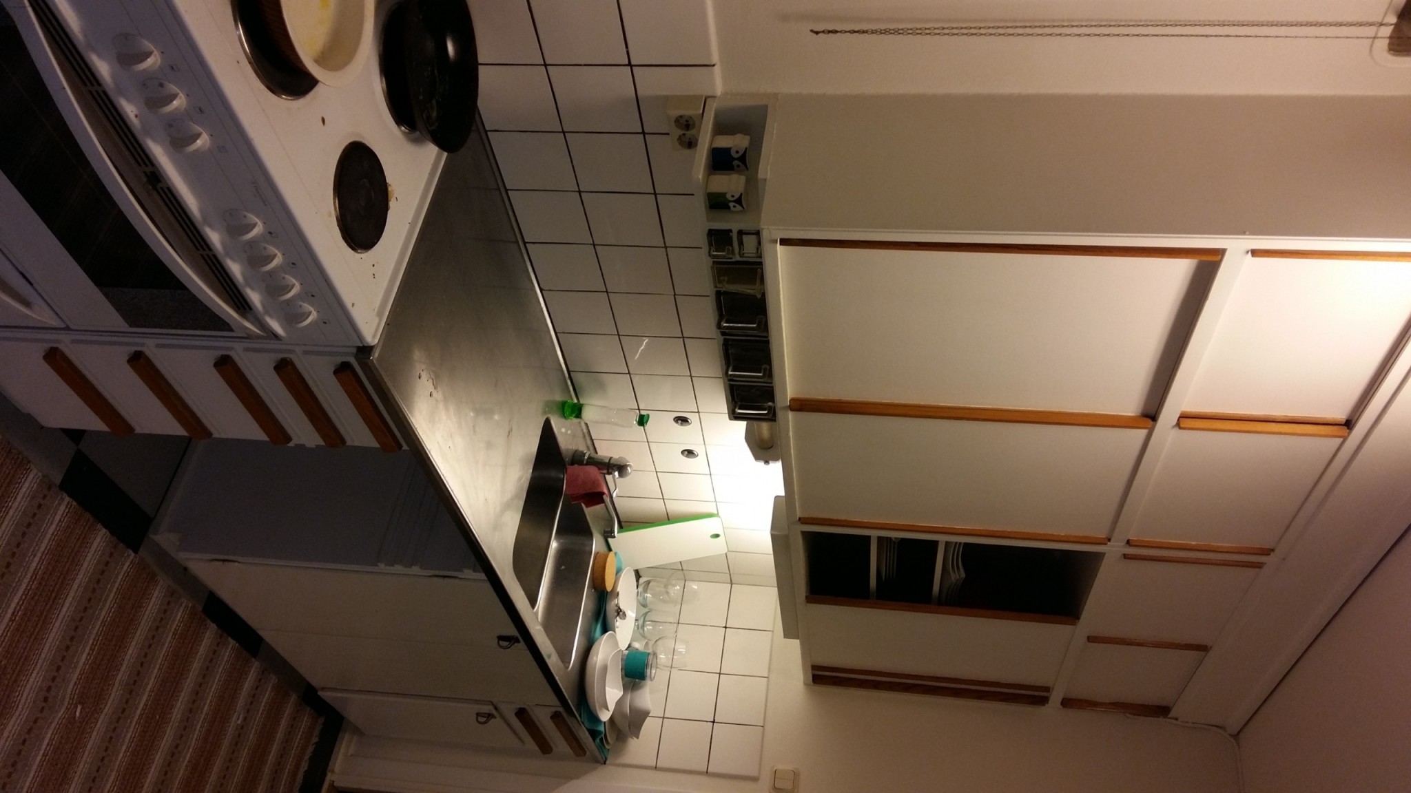

Tänkte dokumentera lite renovering här över den kommande tiden av mitt lägenhetskök (kan dock gå lite långsamt då jag bara är i planeringsstadiet nu och har andra renoveringar på gång också).
Det är en lägenhet från -53 med "klassiskt" kök. Gillar verkligen överskåpen framförallt.
Mitt egentliga syfte med att renovera köket är att få in nya vitvaror. Vill ha induktion, fräschare kyl/frys (det gamla som står här nu håller inte tempnivån nå vidare, låter mycket), fixa in kolfilterfläkt, osv.
Dessutom vill jag höja bänken och lägga in en träbänkskiva då jag gillar det mer än den gamla plåtbänken.
Hur jag än gör tänker jag inte ta ner de gamla fina skjutskåpen, men jag har haft funderingar på att riva ut bottendelen då jag tänkte att nya stommar möjliggör att jag kan ha inbyggnadsvitvaror samt separat häll/ugn istället för en hel spis. Kändes svårt att modifiera stommar kanske så att man fick in det i befintligt utförande..
Men, sen började jag tänka att det är ju ändå fina stommar, lådor osv som sitter här idag. Gillar i allmänhet allt som är av massivt trä bättre än fanér och spånskivor. Så har börjat planera istället för att modifiera det befintliga.
Planen är idag att:
Och annat jag kommer på...
Nån som har nått särskilt tips eller nått man bör tänka på? En sak jag är lite rädd för är att det kan se konstigt ut efter man höjt bänken, då det kommer bli ett mellanrum mellan skåpdörren och bänkskivan om ca 9 cm.. som bara är en slät yta (får ju spackla skarven såklart).
Går det att installera skenor i lådor? Vet inte om det finns såna som får plats i dessa 50-talslådor/stommar? De går inte trögt eller nått, men det skulle ju bli lite lyxigare kanske.
Ursäkta för bilden, hade bara mobilen och spisen var lite skitig från matlagningen nyss..
Vet inte varför den blev liggande här.. den är rät på min dator :/

Vilket fint gammalt kök. Du gör helt rätt i att försöka behålla så mycket som det bara går. Hoppas verkligen att du behåller teak-handtagen och inte lackar över dem. De gör mycket för karaktären.
Ett tips ang bänkskiva är att man kan måttbeställa nyproducerade virrvarr-skivor med trälist längs kanterna, om det är något som faller i smaken.
Om du inte gillar att det blir en distans mellan luckorna och bänken så är ju en annan variant att lyfta bort stommarna och bygga på med en högre sockel undertill istället.

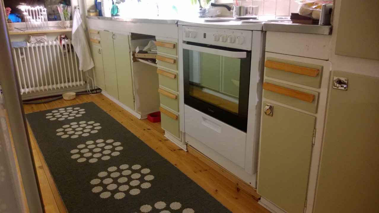

Ja köket är faktiskt jättetrevligt - bilden gör det inte riktigt rätta alls. Förstås är det sliten färg och smuts lite härodär, men det är lätt åtgärdat tror jag med att slipa och måla. Det enda jag tycker är "fult" är väl plåtbänken, egentligen. Och lysrörsarmaturerna.
Som ni kanske kan se så verkar det ha suttit en blandare på väggen som de har pluggat hålen till? Är det nått som är problematiskt om man ska kakla om, kan man tom möjligtvis sätta en blandare där? Nu vet jag inte om jag vill det, men det är ju kul att fundera på alternativ.
Ja jag vill verkligen hålla kvar handtagen i samma stil, och inte måla över dem. Däremot är de lite slitna här och där, undrar hur bästa sättet är att fräscha upp dem? Tror ni att det är en bra taktik att gå igenom dem med sandpapper och lacka på nytt? Annars, vad? Ett av dem har tyvärr spruckit (vid en av skruvarna som de fäster med), funderar lite på om det går att fixa genom att limma ihop, slipa, lacka om..eller vad sjutton man kan göra. Tycker som du att de är mycket snyggare i "träutförande" än övermålade med färg.
Med virrvarrskiva... Du menar med typ perstorpskive-stuk? Det kan ju vara snyggt också, ska kolla över det. Men vad menar du med list? På andra sidan har jag ett sånt klassiskt bakbord, med perstorp och hög kantlist, om det är så du menar. Men det tror jag inte vore snyggt alls på den långa bänken, imo
Men kanske värt att köpa ny sån där på bakbordet, då jag förstås vill höja den bänken också isf, och sätta samma tjocklek på bänkskivan där som på "huvuddelen" av köket.

Så kan det nog absolut vara, kan inte själv avgöra träslaget. Bryr mig inte så värst mycket om det. Jag tänkte att det han/hon menade var att många målar över handtagen med nån färg.. Jag iaf tycker det är snyggare att ha dem kvar i träutförande.arneri68 skrev:
Tack så mycket för bilden! Precis såna som jag har försökt hitta, för att få en idé om hur det blir när man höjer.
Det är nog sant så, man tänker inte på det förrän nån berättar .) Tyckte inte det just var så fult, även med synlig "skarv" sådär.. Undrar om det verkligen går att få den helt osynlig med spackling/målning, eller om man annars kunde tänka sig nån slags list eller annan lösning som gjorde det extra snyggt...hmm.

En annan sak - måla dörrarna/lådfronterna. Överallt läser man att folk lämnar in sina köksfronter på lackering. Men vad sjutton, vad är det för problem med att måla dessa själv? Vad jag kan se ser de rätt "handmålade" ut i dagsläget, på nått sätt känns det mer rätt - och bra mycket billigare - än att lämna in dem på "perfekt" sprutlackering.
Tror ni jag tänker fel? Jag har målat om ett gäng innerdörrar precis (såna där med fönster i sig, nivet), var inget problem alls med pensel och roller, blev en fin, lagom slät yta. I min värld ska det väl inte vara nått konstigt med att göra samma sak med köksfronterna?

Handtagen går nog finfint att slipa upp och lacka upp. Det går också säkert utmärkt att byta ut enstaka handtag som är mycket skadade. Får man inte tag i exakt likadana så kan man ju flytta om de gamla t.ex så att nya och gamla hamnar på olika ställen i köket så kanske man inte ens märker att de är olika. Nyproducerat hittar man till exempel hos järfälla kök
Inga problem alls att göra själv. Det är ju ditt kök så du väljer själv vilken finish du vill ha och hur mycket eget arbete du vill lägga ner på det. Lämnar man in så är det förmodligen för att man har höga krav på finishen och/eller inte känner att man har tid/ork/lust att måla självSezzi skrev:En annan sak - måla dörrarna/lådfronterna. Överallt läser man att folk lämnar in sina köksfronter på lackering. Men vad sjutton, vad är det för problem med att måla dessa själv? Vad jag kan se ser de rätt "handmålade" ut i dagsläget, på nått sätt känns det mer rätt - och bra mycket billigare - än att lämna in dem på "perfekt" sprutlackering.
Måla luckor och lådor är inga problem tycker jag. Gjorde det i våras i sommarstugan.
Vi drog över luckorna en gång för hand med ett fint slippapper och gjorde sedan rent grundligt med målartvätt.
Därefter rollade vi två gånger med skumgummiroller.
Köp roller och färg av högsta kvalité så blir resultatet bra.
