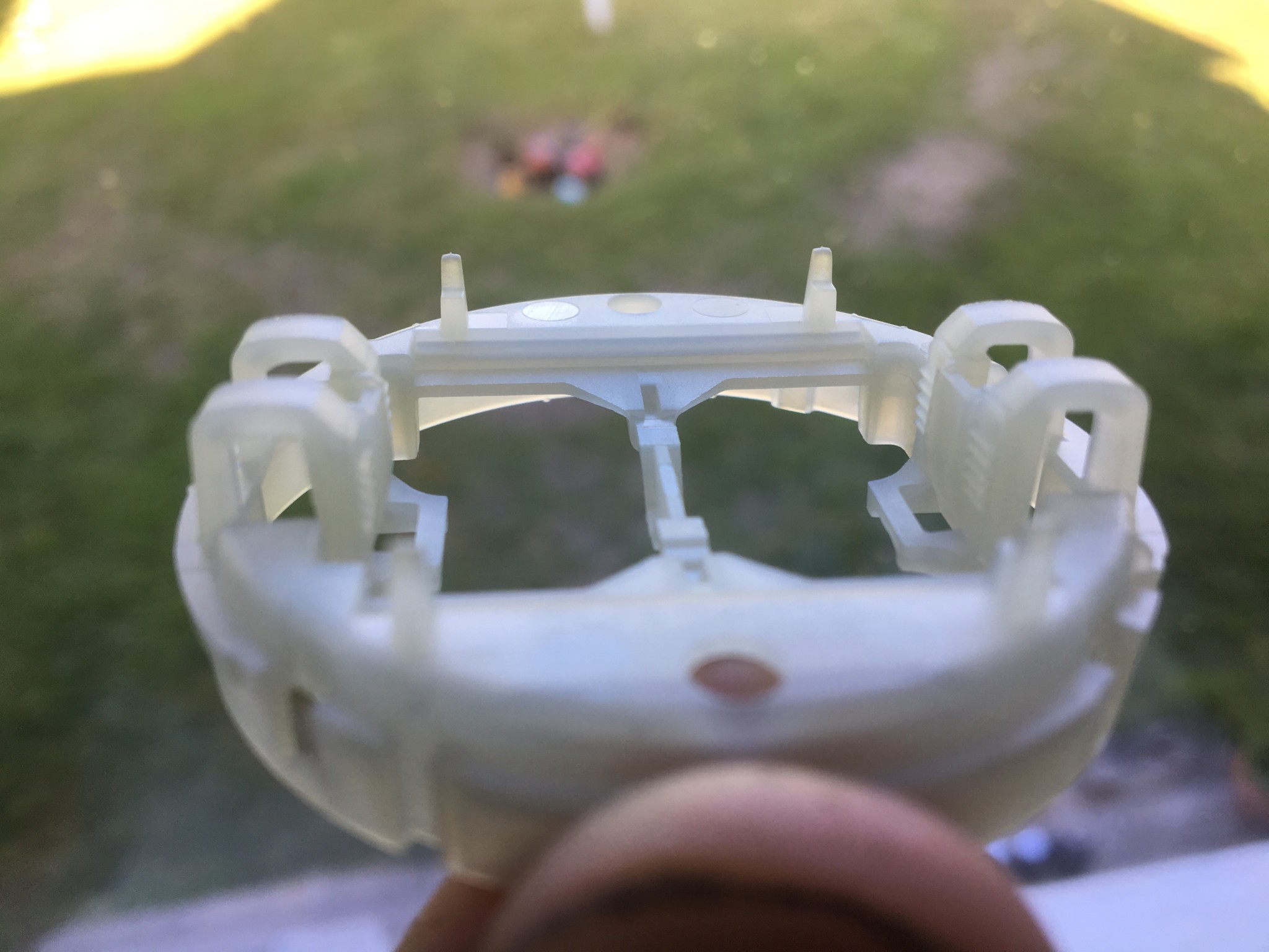

R rdor #1 Medlem · Stockholm · 35 inlägg 12 jul 2020 16:32 rdor Medlem Stockholm 35 inlägg 12 jul 2020 16:32 #1 Hur demonterar man Renova nya vipströmbryrare? På den gamle var det ju bara att trycka in en mejsel och trycka ut. Daniel 109:s inlägg har markerats som bästa svar.

R rdor #2 Medlem · Stockholm · 35 inlägg 12 jul 2020 16:36 rdor Medlem Stockholm 35 inlägg 12 jul 2020 16:36 #2 Inloggade ser högupplösta bilder Logga in Skapa konto Gratis och tar endast 30 sekunder R rdor skrev: Hur demonterar man Renova nya vipströmbryrare? På den gamle var det ju bara att trycka in en mejsel och trycka ut.

D Daniel 109 #3 Medlem · E · 40 120 inlägg 12 jul 2020 16:37 Daniel 109 Medlem E 40 120 inlägg 12 jul 2020 16:37 #3 Du bänder på sidorna. Om du har ett löst syns det tydligt.

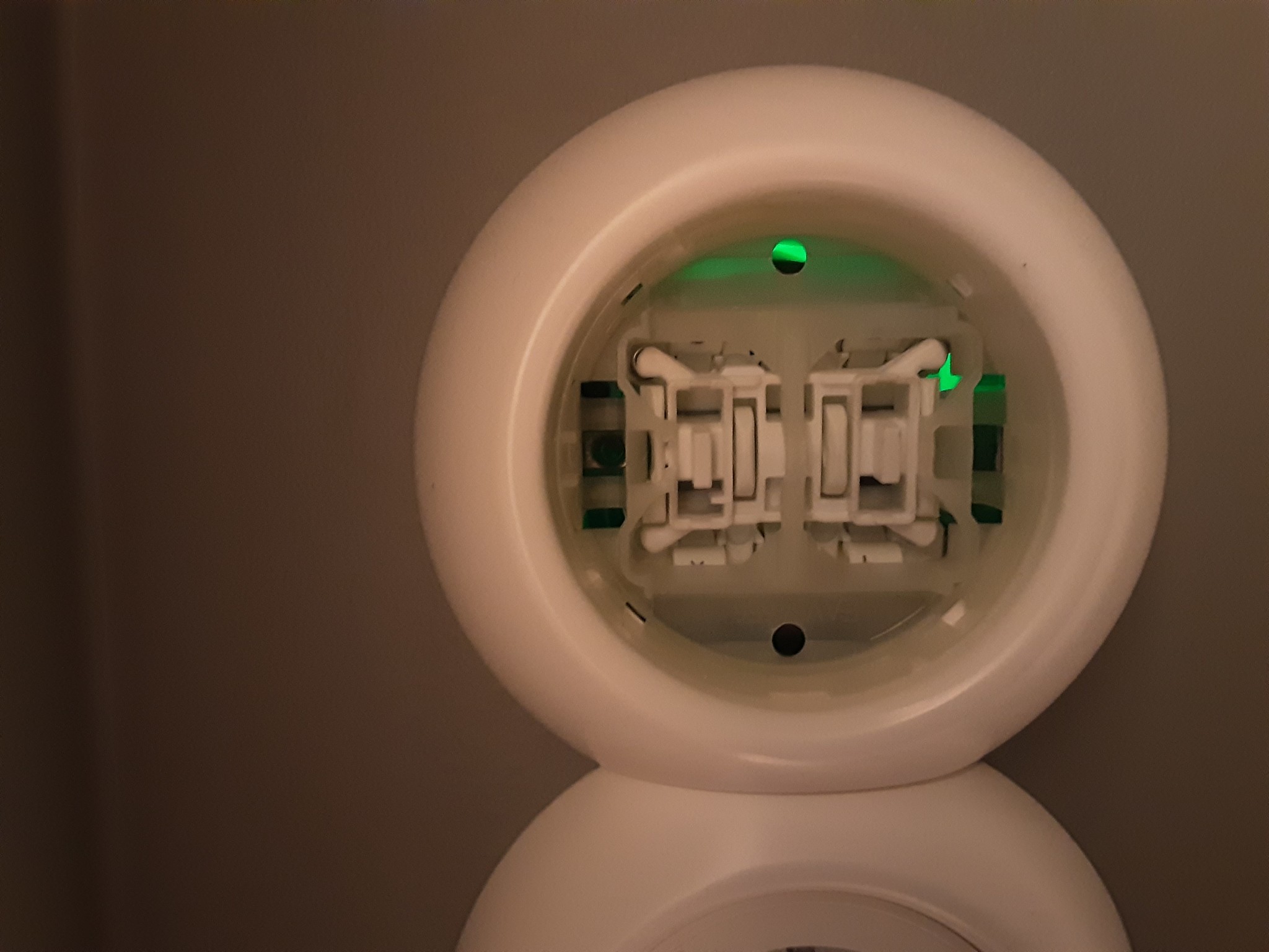

Bästa svaret D Daniel 109 #5 Medlem · E · 40 120 inlägg 12 jul 2020 18:44 Daniel 109 Medlem E 40 120 inlägg 12 jul 2020 18:44 #5 Jag har en, visserligen kron. Inloggade ser högupplösta bilder Logga in Skapa konto Gratis och tar endast 30 sekunder In med en liten mejsel i de rektangulära hålen och bänd utåt.
