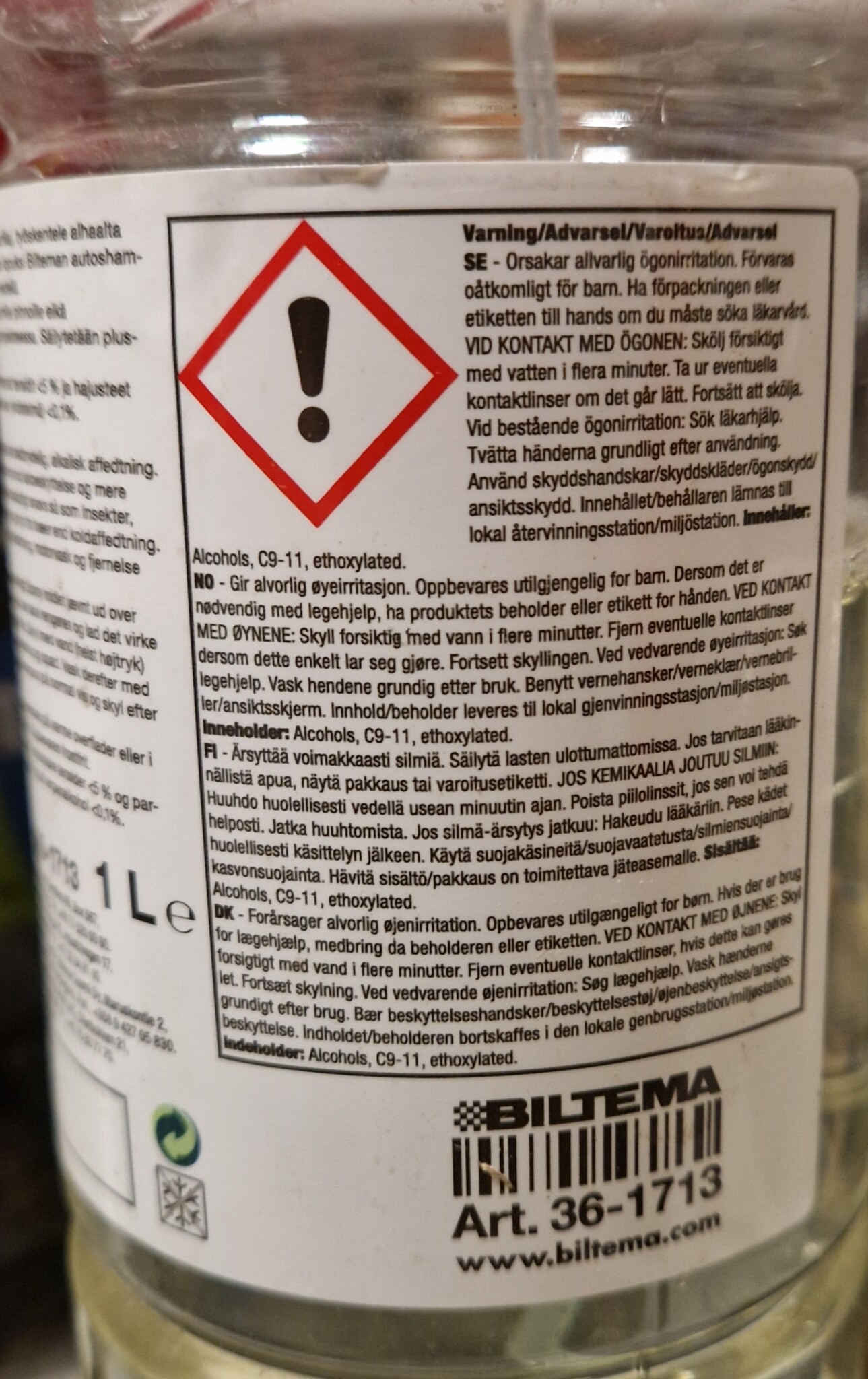

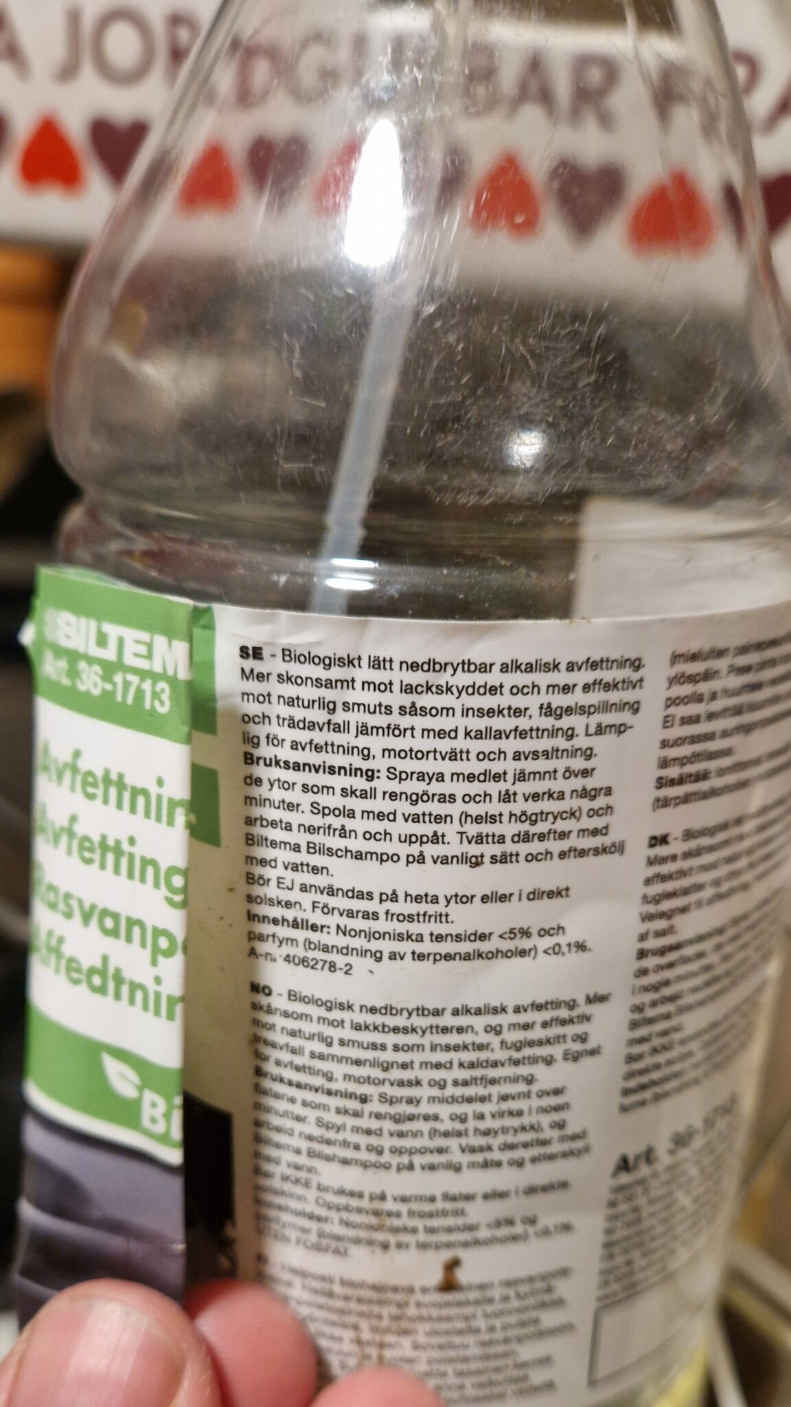

Sätter pärlspont i värmen o inser att mina klingor är värdelösa - bränner och fnasar kanterna vid kap. I brist på riktigt hartslösare eller konc. spolarvätska (som jag såg mån tipsa om), så kom jag på att jag har biltemas bioavfettning 🤔🤷 såg ju i nån sågklinge-tråd att nån tipsade om det..
Gick galant o få rent dem från harts o gunk 🙆 men.. sen blev ja osäker..
● Ska man skölja av dem i t-röd eller såpavatten för o neutralisera avfettningen?
● Kan bioavfettningen skada klingan långsiktigt?🙈🤔🤷

Poängen med avfettning är ju att göra fettet "vattenlösligt", så det torde räcka bra med att skölja och torka.PeterJeffrey skrev:
Gör själv rent klingorna med ett T-röd-bad och en liten borste och tycker det funkar utmärkt. Däremot löser det upp trycket på vissa klingor, och det lär väl avfettningen också göra. Det och kanske rost är nog den enda skada som kan uppstå.
Skölja med vatten eller t-röd? 🤔C cpalm skrev:Poängen med avfettning är ju att göra fettet "vattenlösligt", så det torde räcka bra med att skölja och torka.
Hyffsad vattenfri sprit löser hartser, även alkaliska avfettningsmedel som i @peterJeffrey:s inlägg med alkalisk avfettare då den starkare alkaliet förtvålar de olika fett och hartssyrorna och lossar dem som olika såpor och tensiderna sedan bär iväg dessa delar som lösgörs som inte kan förtvålas.
Mer eller mindre kraftiga alkaliska lösningar är väldigt effektiva på 'naturoljor' av fettsyror, hartssyror, aminosyror - ja alla som har olika OH och COOH-grupper kopplade till sig inom molekylen.
försöker man med enbart vatten så kommer inte hartserna att påverkas nämnvärt
