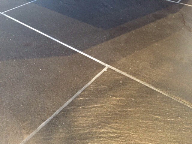

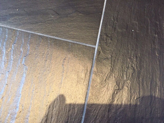

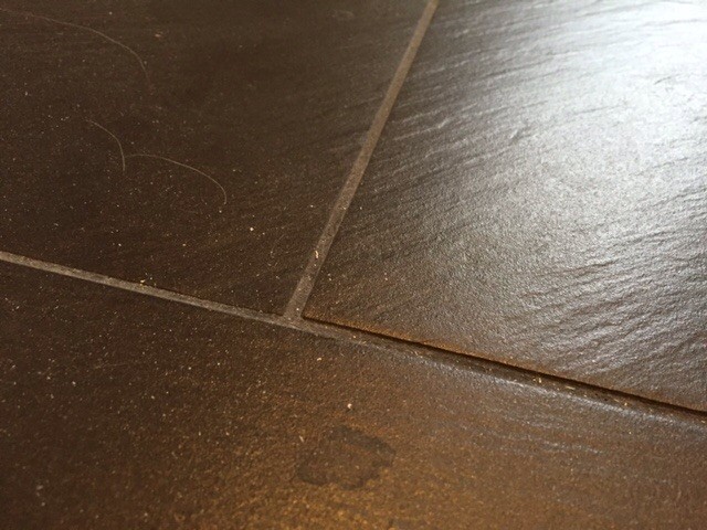

Jag har nyligen fått mitt badrum kaklat. På golvet har jag svart kakel med svart fog. Fogen är dock fläckig och på vissa ställen ljusgrå. Det är bara på några få ställen som den är mörk.
Jag klagade på detta och firman har gjort om fogningen. Trots detta blir det samma resultat.
Hur kommer sig detta när fogarna är helt nya?
Efter fogningen har jag tvättat dem med såpa och vatten, men problemet kvarstår. Hur kan jag få dessa svarta?
Bifogar bilder
Fogen på första bilden är hyfsat mörk. Resten är ljus och fläckig.

En vän till mig råkade ut för samma sak. Då berodde det på att de fogade för tidigt, innan fixet torkat ordentligt. Lösningen där var dessvärre omfogning..
/David
Dom kom tillbaka och tog bort fogarna och fogade om. Det hjälpte tyvärr inte.
urtvättad fog, vanligt vid mörka fogar och avtvättning med för mycket vatten. Pigmentet försvinner helt enkelt
Ska det verkligen försvinna direkt vid endast en tvätt? Använde inte överdrivet mycket vatten.
Vad gör man åt det?
Urtvättad vid fogningen dvs, så fort fogen brunnit klart är den vad den är med normala rengöringsmedel
När man fogar med en antracit eller svart fog måste man vara extremt försiktig med mängden vatten när man torkar av överflödig fog och tvättar rent.
Teoretiskt kan det givetvis vara något annat som gått snett här men 9 av 10 gånger då en mörk fog blivit flammig så är det denna anledning

Nej, man kan inte tvätta ur pigmentet utan det är en kalkutfällning som sker. All mörk fog borde vara förbjuden då det är svårt att få bra resultat med dom.......

Kakelspecialisten har en metod att ändra färg på fogar, men jag vet inget om resutatet! FUF heter tekniken.

Vi råkade ut för samma sak. Ren ättika funkade fint! Löser upp kalk.
annars struntar man i det bara. Sånt här stirrar man på bara när det är nygjort. Sen när man bott in sig lite och det är städat några gånger så kommer man inte ens tänka på det och då har troligen färgerna jämnat ut sig av allt annat som tar sig ner i fogen.......
Finns en produkt som heter FOGFINISH och är en färg man målar i fogarna. Kanske tråkigt att göra det på ett nylagt golv, men om inget annat fungerar så är det ett sätt att få samma färg på alla fogar.
