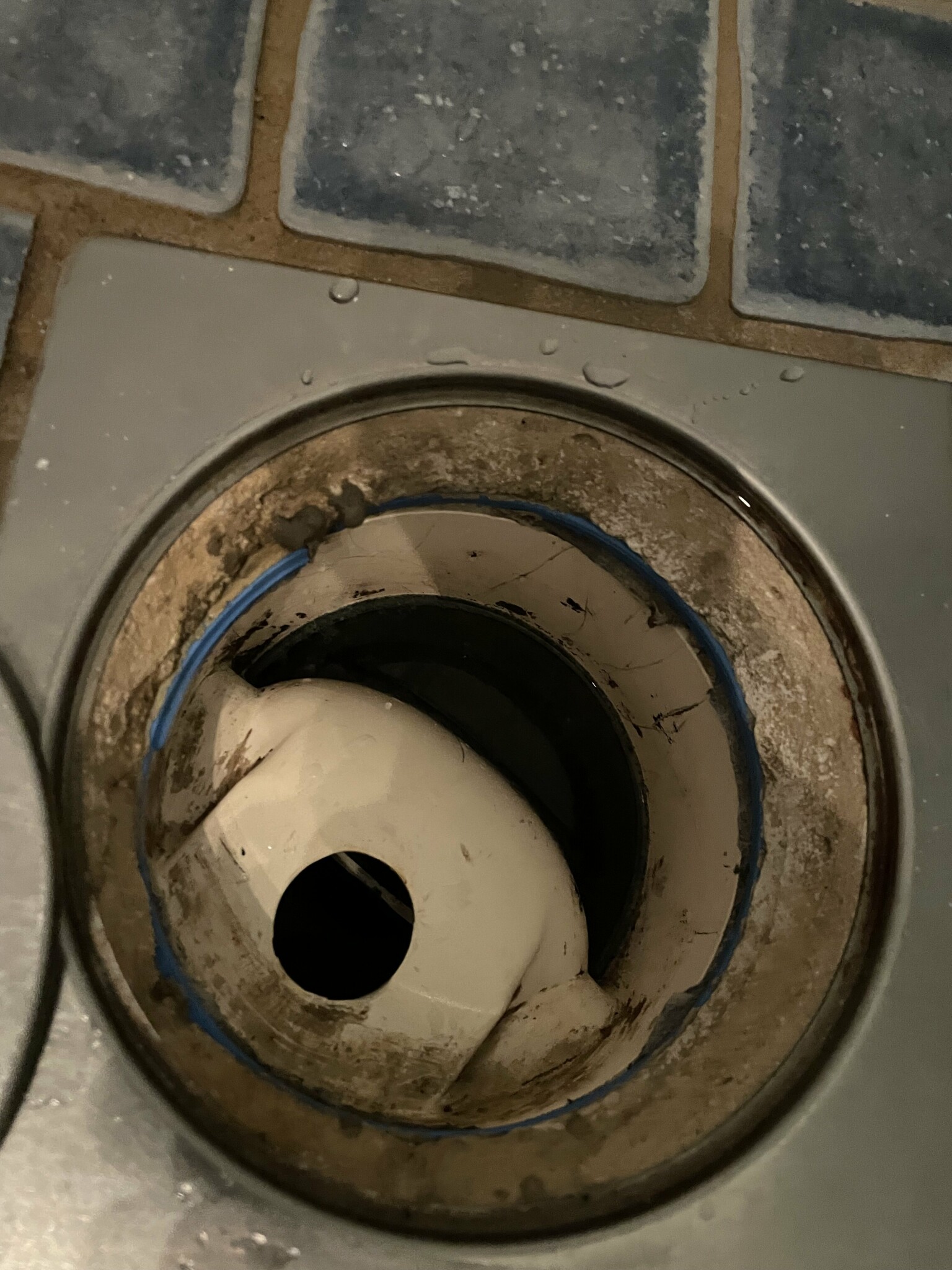

Har den senaste veckan haft en unken doft i badrummet, som jag misstänker kommer från golvbrunnen.
Vattenlåset går dock inte att lyfta upp som jag kunde när jag tidigare bodde i lägenhet. Bifogar bild här så ni ser hur det ser ut. Någon som vet hur jag kan göra?

Kreta upp så mycket du kan med handskar. Häll i klorin och låt stå ett tag.
Lossa duschmunstycket och spola rakt ner i vattenlåset med så varmt vatten du kan få. Jag har aldrig varit med om att det inte löser ett eventuellt stopp eller tar bort beläggningar, hår/tvål/fett löses upp och spolas ner.

Är du säker att du inte kan lyfta den vita plasten som sitter under den blå tätringen? Eller vattenlåset kanske saknas? Det borde vara den blå ringen som ska täta insatsen till vattenlåset? Annars vad fyller den för funktion?

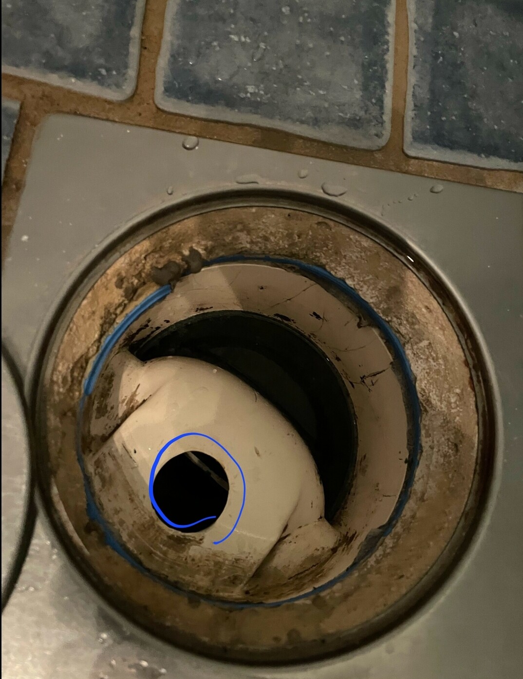

Det där hålet brukar ju vara på avloppssidan. Det brukar vara för att kunna rensa. Det borde vara pluggat när man inte rensar. Dvs alltid. Annars luktar det ju avlopp. Men det kan ju inte bara vara sista veckan, det borde ju vara ständig avloppslukt annars?
Kanske jag missförstått konstruktionen av just detta vattenlås, känner inte igen modellen.
För att ta upp vattenlåset brukar det ibland krävas rejält med kraft är min erfarenhet
Dilato och 1 till
Exakt så! Ser motsvarande ut på gamla gjutjärnsbrunnar, då sitter där en mässingsplugg som kan vara ett h-e att få loss så jag fick hålsåga bort min och sätta dit en kork.
Avloppslukt borde kommit av och till beroende på undertryck i avloppsrören, kork är ett måste där. Finns troligen gummipluggar att köpa eller om man fixar till något eget.
Hampusca och 1 till
Mät hålet och se om det finns en karosserigenomförning på billiga varuhuset som passar
