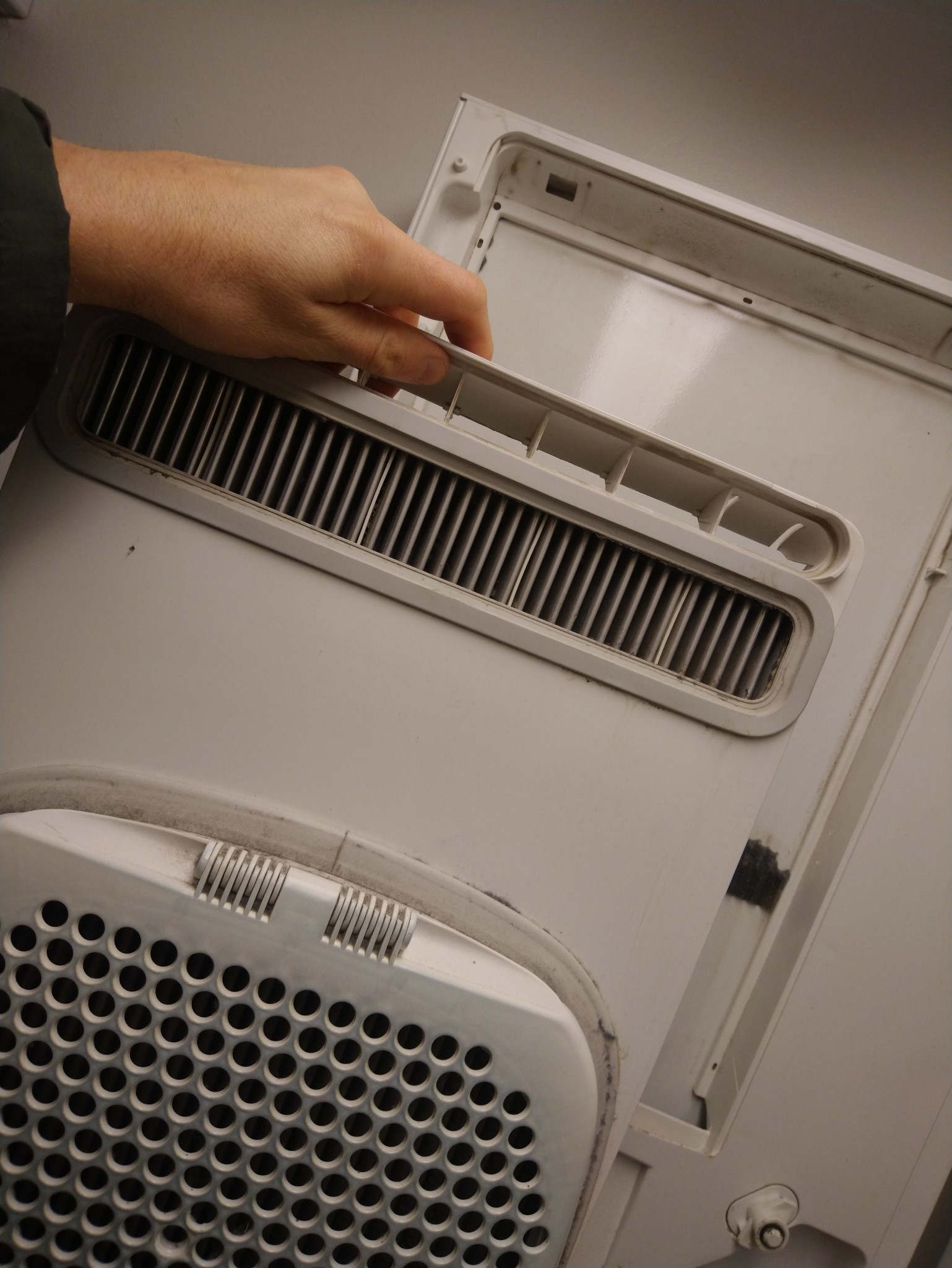

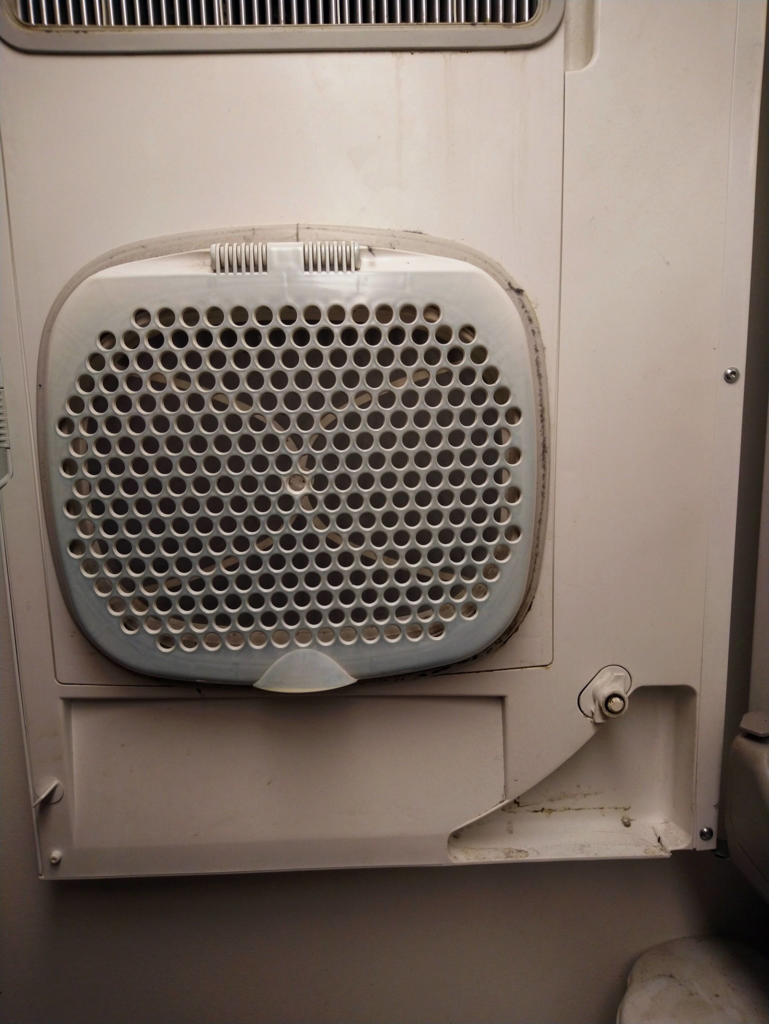

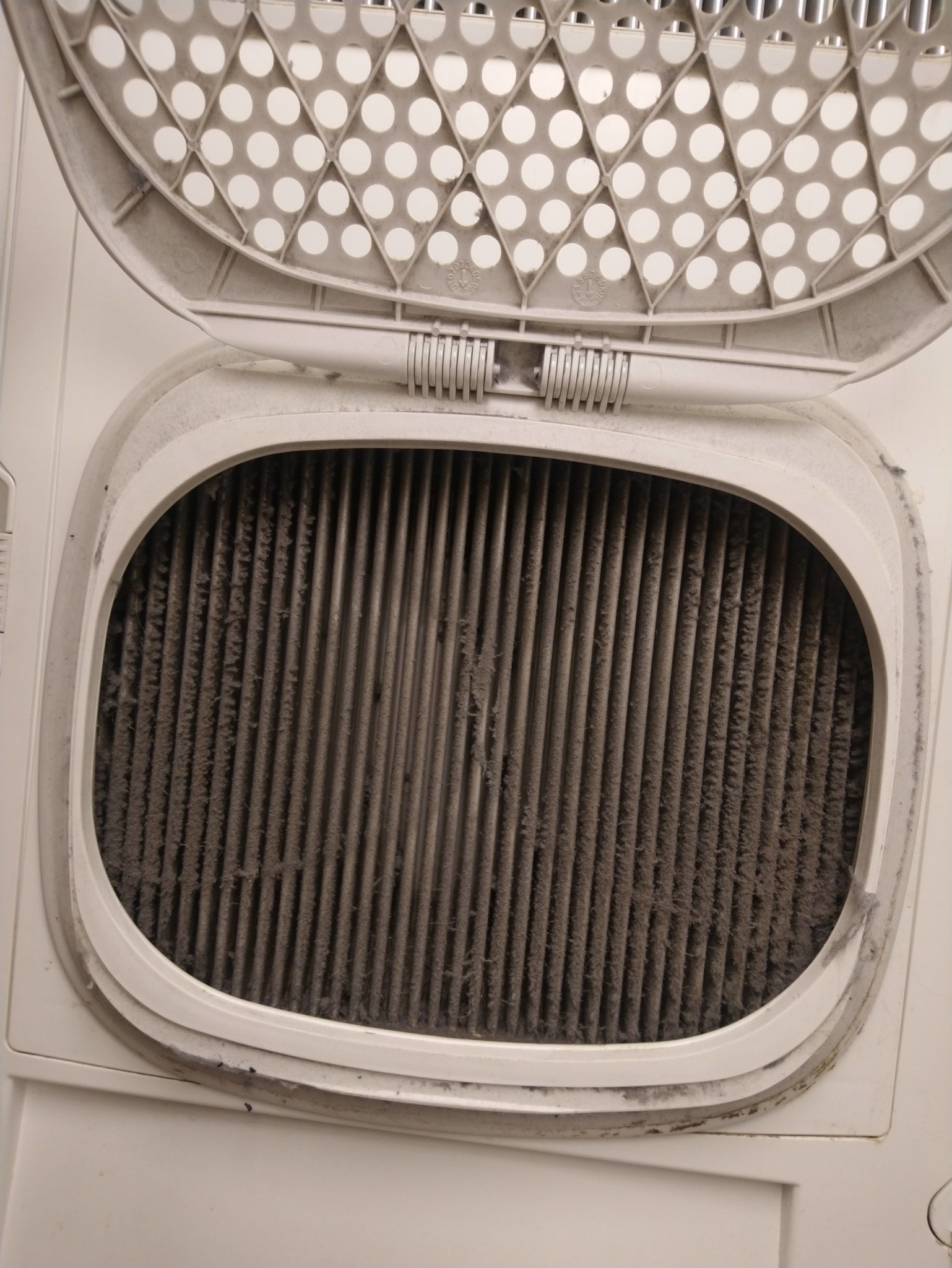

Har en sådan här tumlare som funkar fint.
Vet någon om man kan ta isär luckan och rengöra kondensspåren riktigt ordentligt?
Har märkt att det samlas rejäli ned ludd i dem. Kan tro att den går effektivare om man rensar den ibland.

Öppen torktumlare med dammig, full lintfälla. Behöver rengöras för brandsäkerhet och effektivitet.

Dammsug först med borstmunstycket så att du får bort det värsta som sitter på lamellerna. Sedan bör det här medlet fixa resten
https://www.bauhaus.se/varmepumpsrengoring-jape-sanera-0-5l
Såg en liknande tråd här på forumet för typ 1 månad sedan, du kanske kan lyckas med att leta fram den, kanske finns fler bra förslag där :-)
Ha ha, hade lossat alla skruvarna upptäcker då att hela kondensdelen gick att ploppa bort utan att lossa på skruvarna.
Tackar för svaret En hand öppnar ett luftkonditioneringssystem för underhåll eller rengöring.
