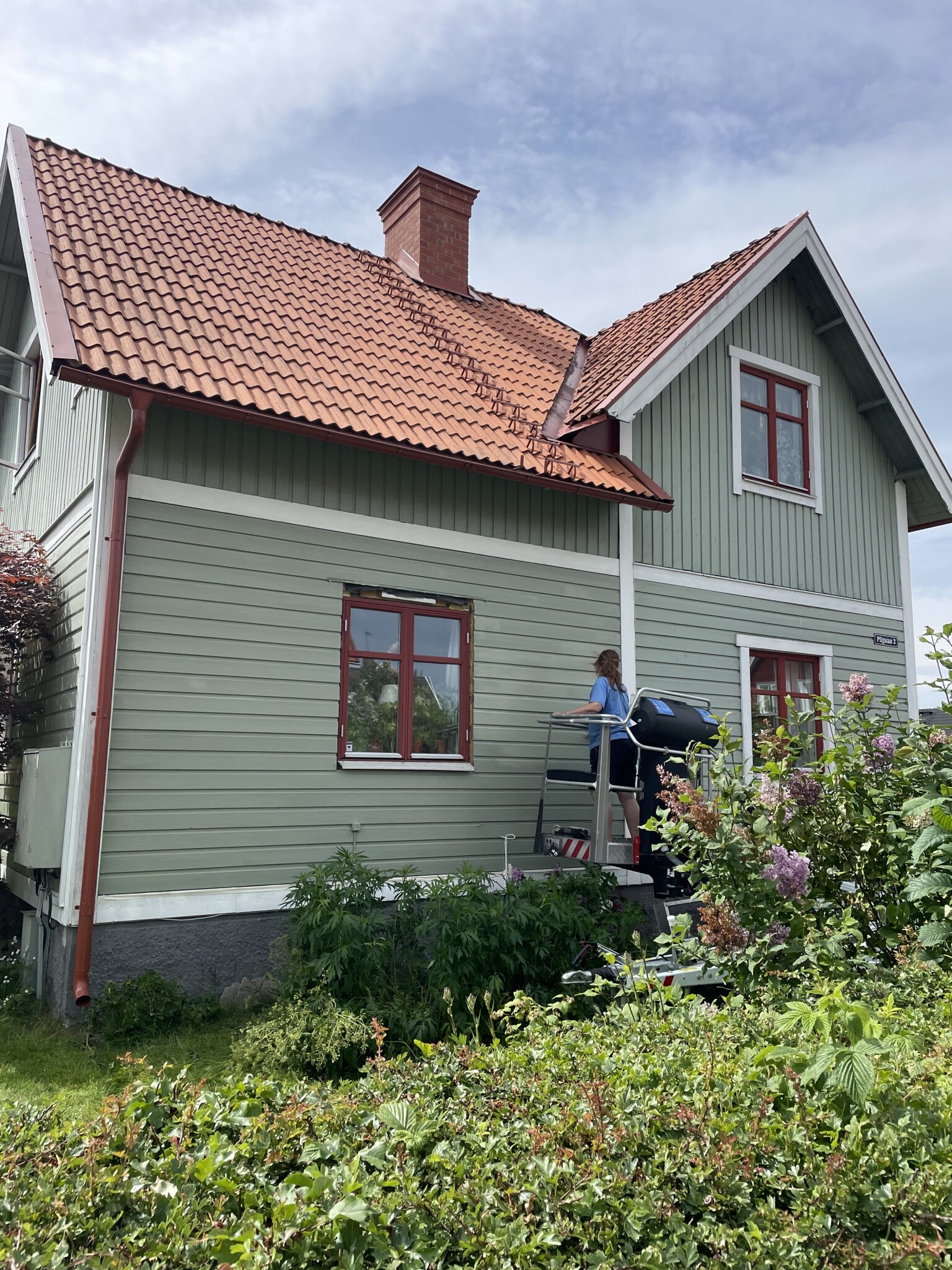

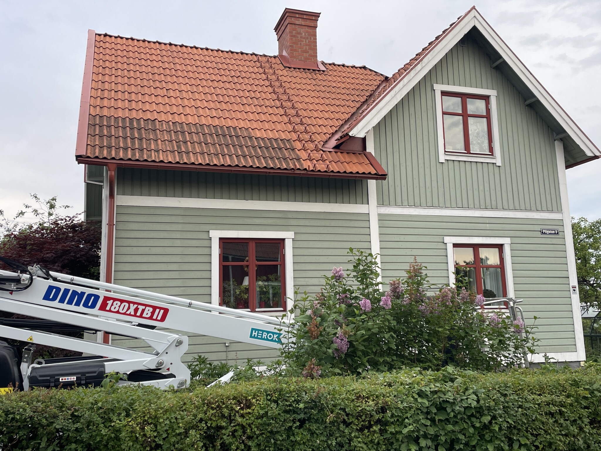

Bor i en villa där taket blev omlagt för fem år sen. Lertegel. Ser bra ut idag utom på norrsidan där det liknar skit. Grått och dassigt. Tanken var att lägga på rengöringsmedel och sen kanske borsta lite sen spola rent med vatten.

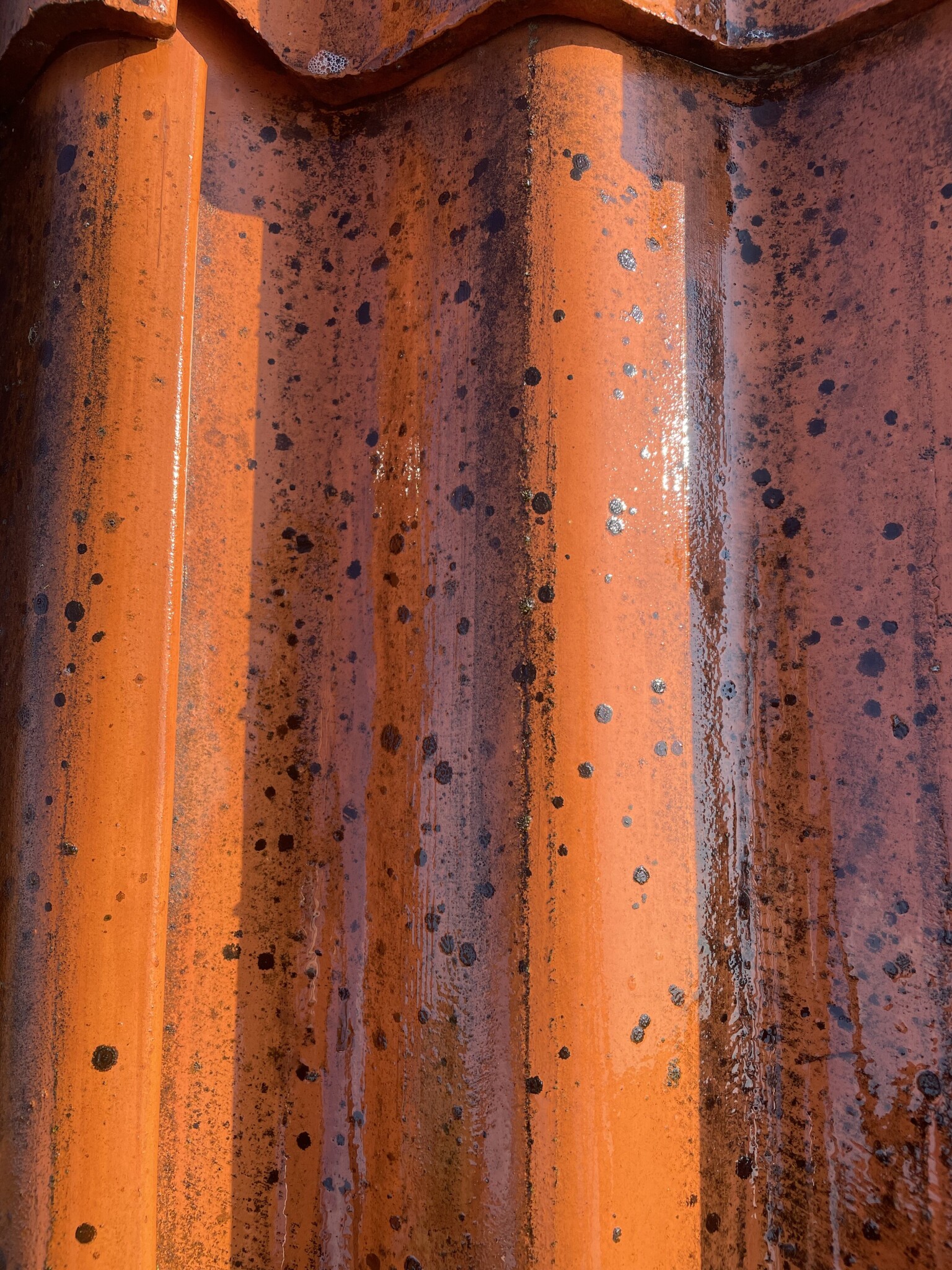

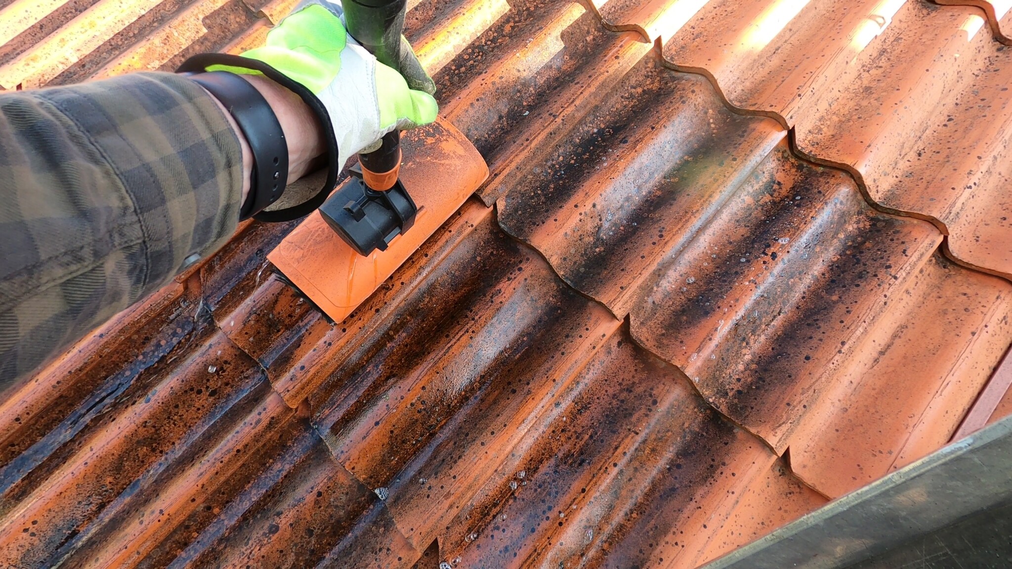

Det fungerade inte alls. I princip allt satt kvar så istället tog jag en roterande borste till högtryckstvätten och då blev det bättre. MEN de svarta prickarna, som troligen kommer från skorstenen går inte bort. Ska man bli av med dom så måste man gnugga med en diskborste länge….
Slutsats: Mycket jobb och lite finare tak Grönt trähus med orange lertegeltak, synlig skorstensdel. Försök till rengöring av taket med högtryckstvätt visas. Vissa tegelytor är mörkare.

Gillar man inte "patina" rekomenderar jag bensaltesid, lägg på låt verka, gläds för var gång det regnar och taket blir renare!

Oj vilken skillnad! Blev ju mycket finare tycker jag!
Dessutom är ett tegeltak väl värt att bevara!

Sot lär det ju knappast va, snarare nån lav eller så.

Vill man ha omedelbar effekt med kemi och inte arbetskrävande skrubbande så är de Klorin som gäller. Späd t ex 1:5 och spruta på med en sprutflaska en fuktig kväll. Nästa morgon har den organiska påväxten blekts bort till stora delar. Upprepas det så tar man det som blev kvar efter första försöket.
Klorin kan inte bleka bort mineralisk smuts, t ex sånt man får i lertegelporerna i städer.

Själv använder jag högtryckstvätt med teleskoplans som lägger ut ett skumskikt med alg/mossmedel där dunken ansluts till en sugslang och blandning i görs av maskinen.
Det som hitintills fungerat bäst, har kör både på betong/tegel/shingel och där jag använt det har jag kunnat stå på marken och spruta.
Prickarna eller fläckarna är inte vegetativa, ser absolut ut som sotfläckar i en cirkel från skorstenen. Lite svårt att förstå då vi bara eldar med torr ved och mycket drag.
Är betydligt mer fläckigt på norrsidan och öster om skorstenen något som stämmer med den förhärskande vindriktningen.

Hur lång tid tog det er att göra? Tycker det blev mycket finare!
