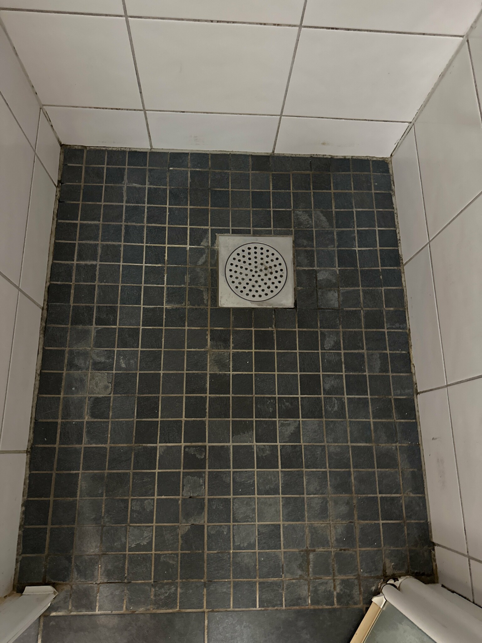

Vad är det för golv? Det är lite svårt att se, men om det inte är keramikplattor utan naturmaterial kan det vara så att rengöringsinsatser skadat plattorna och det är gropar istället. Om du är säker på att det är beläggning ovanpå plattorna, och att beläggningen är kalk eller järn så fungerar badrumsgengöringsmedel eftersom det är surt. Du bak behöva gå på mekaniskt också. Det kan också funka med The Pink Stuff eller liknande polermedel, men för polermedel är det viktigt att tänka på att inte använda det på för mjuka material. Keramiska klinkerplattor är dock hårdare än det polerande i just The Pink Stuff, vilket inte nödvändigtvis gäller för andra produkter.
Vad har ni provat?
Riktigt kalklösningsmedel till tex kaffebryggare brukar funka men kan vara negativt för fogarna om man gör det för ofta.
Det är ju inte bara kalk på bilden utan en del tvål- och fettrester också samt lite påväxt som bildas i sådana avlagringar.
Jag skulle säga att skura ordentligt med borste och tex diskmedel för att få bort fett- och tvålrester och sedan köra riktigt kalkborttagningsmedel. Skölj med vatten emellan.
Det behövs nog outspätt kalkborttagningsmedel och det kan då vara lite aggressivt mot fogarna men det går bra att göra det då och då utan att det gör någon skada. Det kan behövas några omgångar för att få till det.

Syra eller mekanisk rengöring.
För mekanisk rengöring testa VIM/CIF/JIF, alltså skurcreme med kalciumkarbonat som skurpulver i. Och hårt arbete med en grov skursvamp.
För syra så behövs lång kontakttid. T ex citronsyra i vatten. Lös fyra påsar á 150 g citronsyra från Willys i 4 dl vatten. Om du gör det i en rostfri kastrull på spisen så löser sig citronsyran snabbare i det varma vattnet. Lösningen blir tjock, nästan som en kräm.
https://www.willys.se/produkt/Citronsyra-Pase-100725244_ST
Smeta på citronsyralösningen med en pensel och lägg på plast så att det inte torkar ut direkt, t ex en uppklippt plastkasse/plastsäck. Eller kanske Gladpack. Låt ligga några timmar eller över dag/natt så tar det kalken. Det tar också lite av fogarna ska sägas så inget man göra ofta.
Ett varv till med mekanisk rengöring efter detta kan vara hjälpsamt.
Och sen kan man bleka bort mikrobiologisk påväxt med Klorin. Men Klorin får under inga omständigheter blandas med syra så golvet måste vara väl sköljt efter syrabehandlingen före Klorin. Klorin+syra ger klorgas.

... och när det är gjort och är rent och fint efter jobbig arbetsinsats ... duscha lätt golv/väggar ett par ggr/veckan med en lösning ättika/diskmedel/vatten och vattna efter.
Jag gör det efter varje dusch (tar 40 sekunder) framför allt för att jag har glasvägg och är lite picky 😉.
Den där lösningen kan användas till - i princip - allt och är mitt främsta rengöringsmedel.
Men man skall ha i bakhuvudet att ättika, precis som citronsyra, kalkosan, och annan rengöringsmedel för badrum med låg pH är eroderande för kakelfogar och klinkerfogar om de är av murbruksbaserad typ. - så håll rengöringen i kort tid och skölja av efter noga och gummiskrapa bort vattnet sedan så att det inte är pH-mässigt sura pölar som eroderar vidare på klinker och kakelfogarna under lång tid.yonna skrev:
