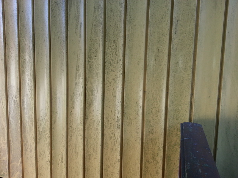

Har gulmålad aluminiumfasad från 70-talet enligt bild,
hur rengör jag den på bästa sätt?
Någon form av algmedel/fasadtvätt och högtryck.
Något särskilt medel som är bättre än något annat?
En del medel är dyra, skulle det fungera med tex såpa?
Prova med HD-grön, billig medel som är riktigt bra.
Högtryckstvätten ska du vara riktig försiktig med, bättre att använda någon form av borste.

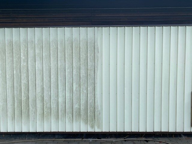

Så här blev resultatet. Jag använde mig av Julas "Alg-/mögeltvätt" och en mjuk borste. Sprutade med medlen först, lät den verka i 5 min... sedan skurade med borste. Spola ren med trädgårds slangen. Klart!
Före och efter tvätt av fasad med alg- och mögeltvätt; vänstra delen smutsig, högra ren.
Snyggt Luimar. Vår fasad ser fortfarande fin ut men det har iofs bara gått två år.
