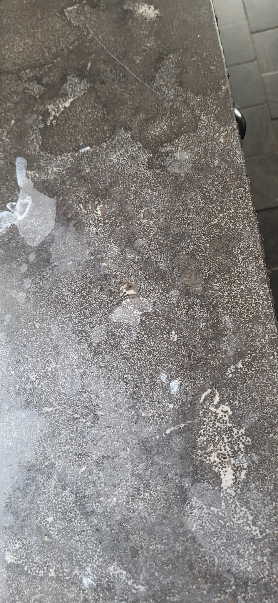

Vi har köpt ett hus med någon sorts kalksten I badrum som ser väldigt fläckigt och matt ut. Fläckarna går inte att skrubba bort med såpa. Finns det något bra medel mot detta eller måste golvet bytas ut? Jag skulle även vilja ha upp lite glans i plattorna.
Vi har även köksbänk som säljaren kallade för china-stone. Samma problem med dessa. De ser alltid smutsiga ut och en vattendroppe på så blir det en fläck.
Någon som har bra tips för dessa stenar?
Bild 1 är på bänkskivan o bild 2 duschgolet.
Vet inte vad "china-stone" är för något, men gällande kalkstenen, leta upp vilka råd man hade givit för marmor. Kalksten och marmor är båda porösa bergarter (särskilt kalksten), så de får samma problem med salt-, mineral- och fettfläckar. Fritt ur minnet är det som gäller att slipa av och impregnera med någon djupträngande, härdande olja, men jag kan ha fel.
Kalksten är inget bra material till köksbänken eftersom det är så syrakänsligt, citron och ättika ger fläckar och sura rengöringsmedel förstör ytskiktet så det gäller att vara försiktig.
