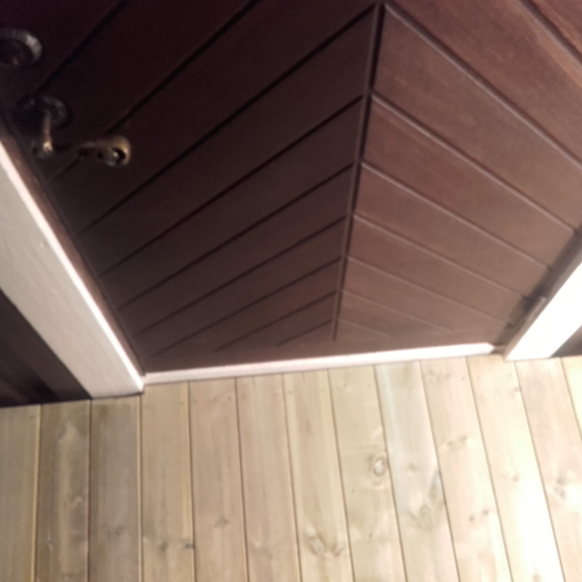

Vet att det går går tretton på dussinet när det gäller dessa trådar. Läst en del men då ges lite olika tips tänker jag att det är bäst att skapa en till för vår dörr.

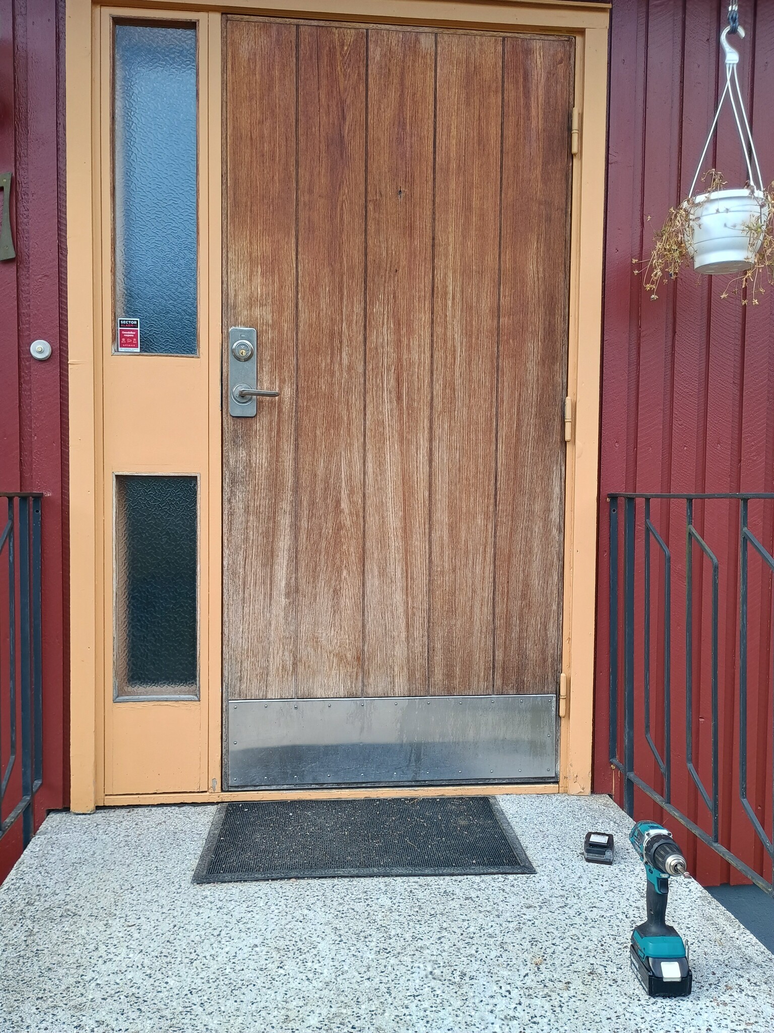

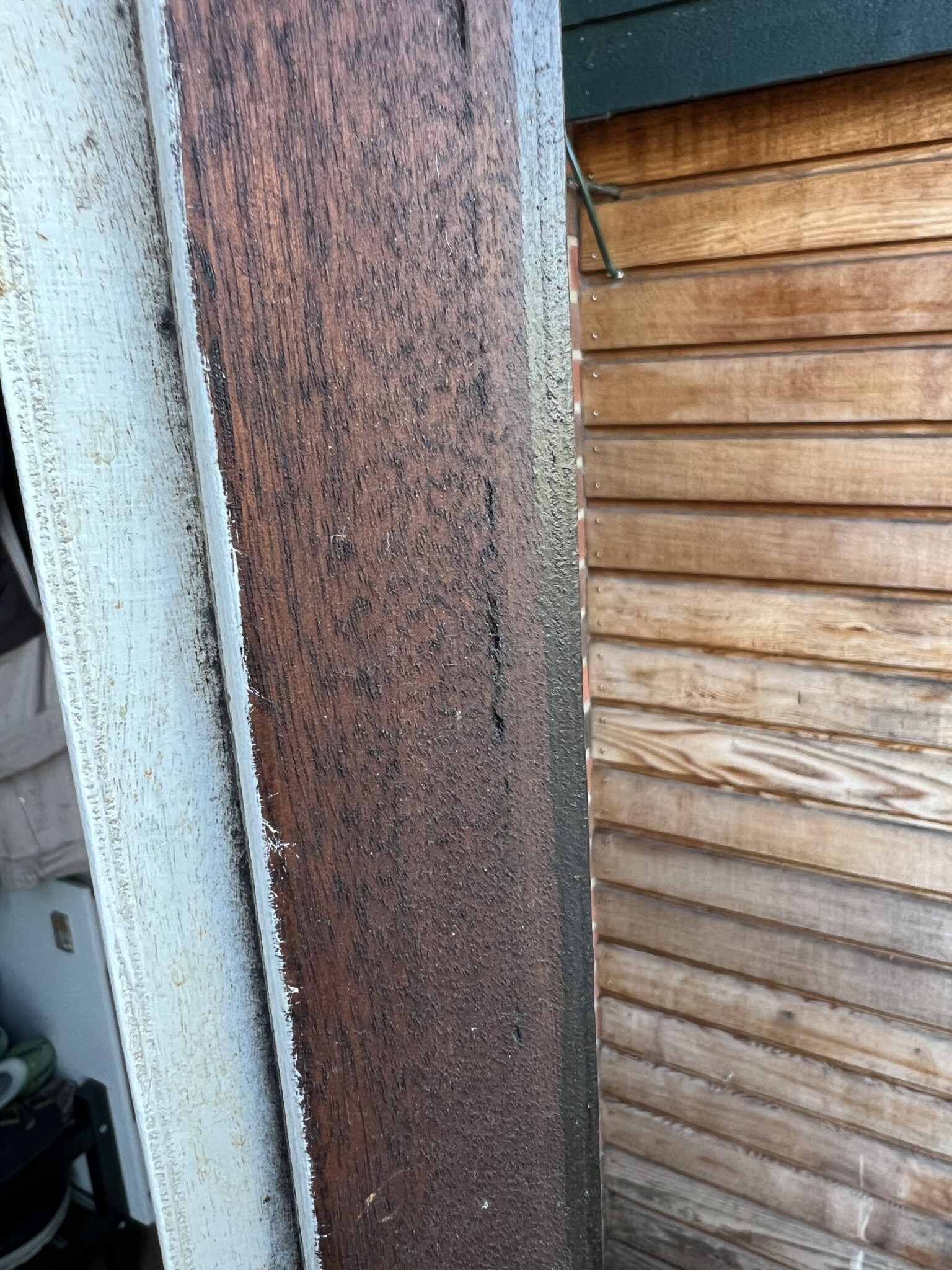

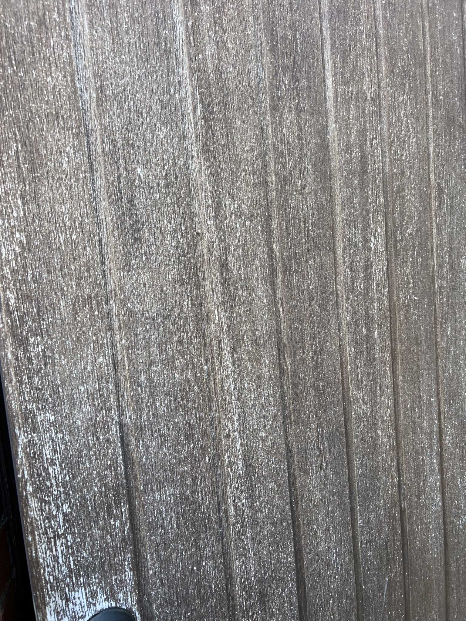

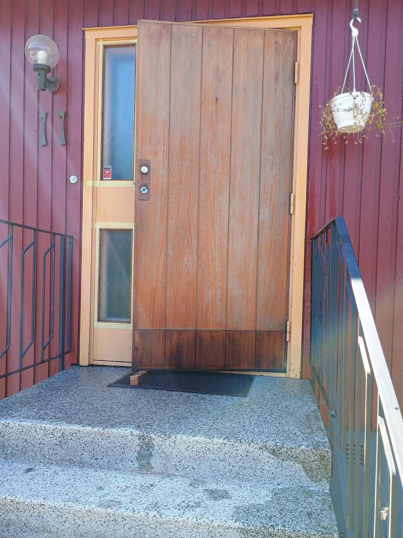

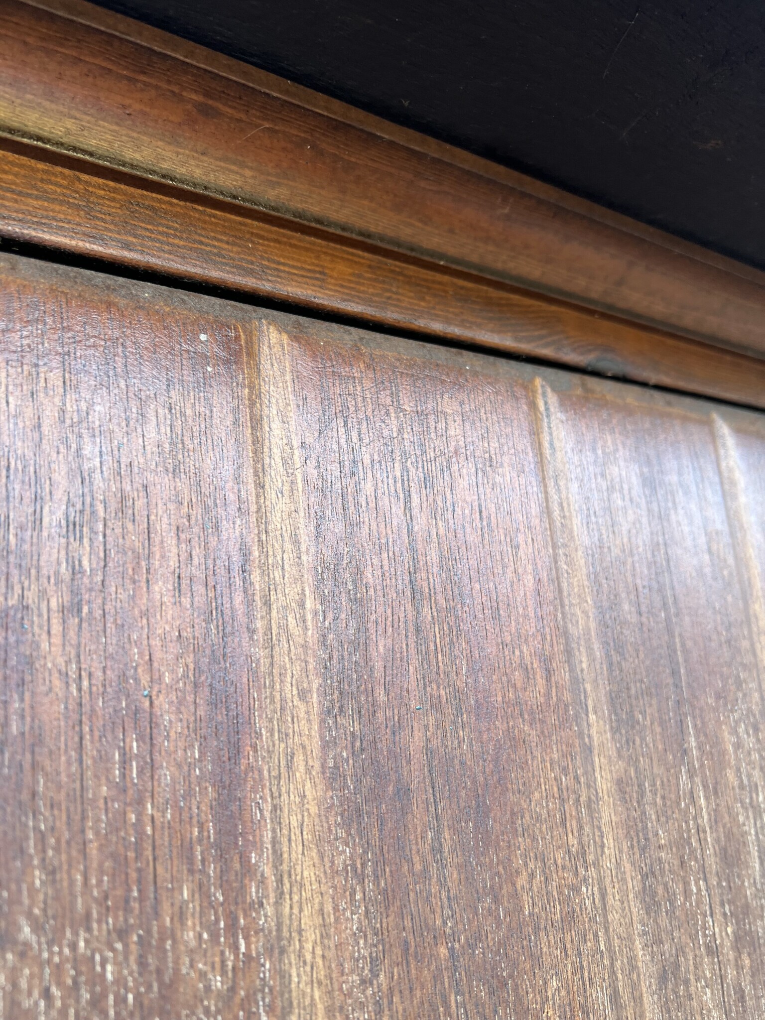

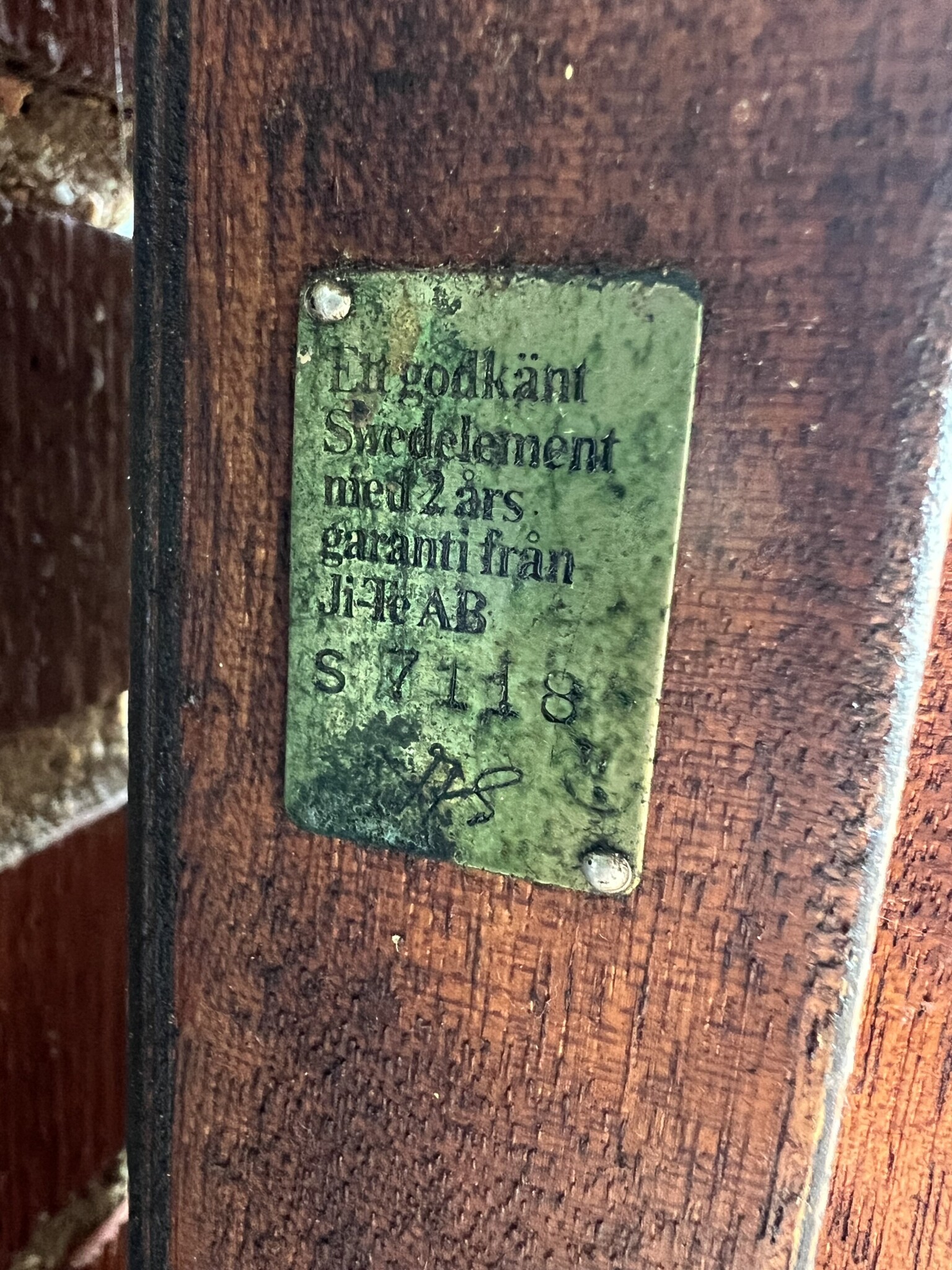

Äldre variant, ev original från 70-talet när huset byggdes. Ser i överkant att den blivit oljad innan men troligtvis inte slipad då alla delar är jämnt slitna när man känner på dem.
Är nöjd med utseendet på mindre slitna delen. Hur löses detta på bästa sätt? Tvätta med högtryckstvätt? Slipa även om inte verkar varit det innan? Behandla med teakolja som dyker upp på i många trådar? Något av Jotuns oljor som också återkommer?
Uppskattar tips, tack på förhand!

Tvätta inte med högtryckstvätt, tvätta av den för hand med borste & svamp.
När den torkat så mättar du den med flera varv penetrerande, & kan hasa av den/slipa lätt med 240 papper för en slätare yta.
Olja den till den slutar suga/se torr ut, & du kan använda Biltemas för 189 kr/3 liter.
Sista svängen med teakolja med en extra skvätt linolja i, ICA´s teakolja duger bra.
Kommer bli som ny.

Högtryckstvätt fungerar utmärkt att tvätta sådana här dörrar med. Men man måste naturligtvis anpassa trycket efter det som skall tvättas. Antagligen är det det enklaste sättet om man bara vill tvätta. Med lagom tryck kan högtryckstvätt också få bort det grånade träet. Även i mellanrummen mellan brädorna och i ojämnheter.
Handtvätt tar däremot inte bort grånat trä. Handvättar man med svamp måste man därefter slipa bort det grånade träet. Och tänker man ändå slipa kan man lika gärna strunta i att tvätta eftersom slipningen även slipar bort all smuts.
Handtvätt kan naturligtvis rengöra, men missfärgningarna pga åldrat trä kvarstår. Så handtvätt är onödigt arbete om man vill få samma färg/utseende på hela dörrarna.

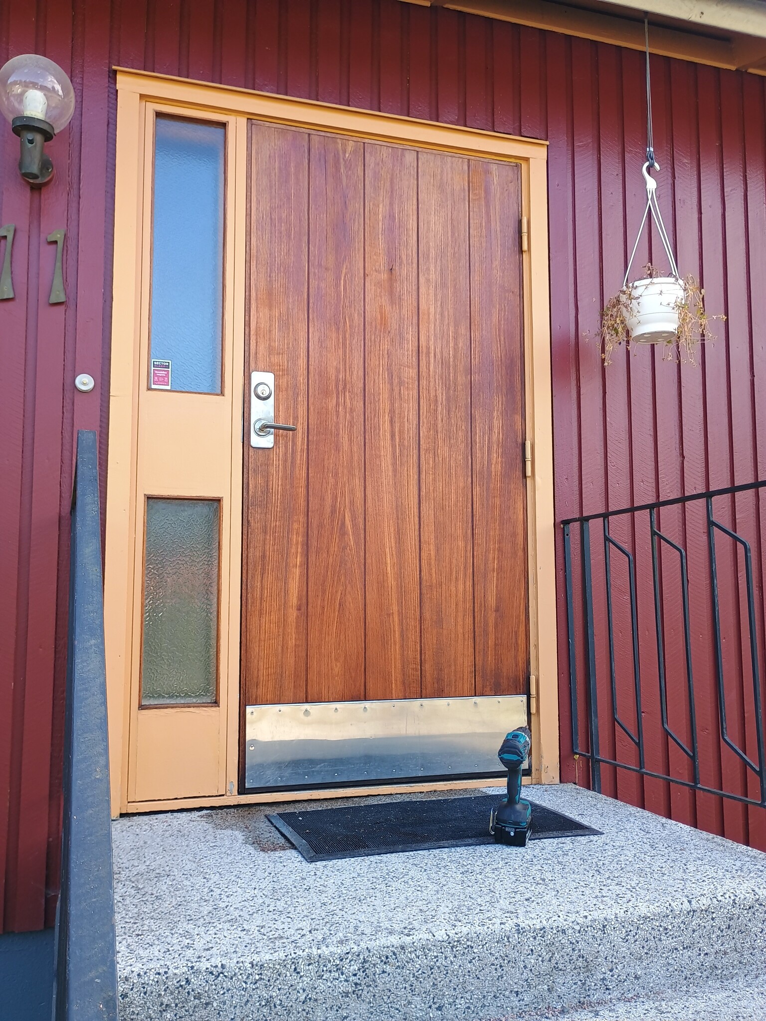

Jag körde teakrengöring från Biltema. Späd en del vatten, en del rengöring. Arbetade först in med svamp, men kom sedan på idén att använda nylonborste för skruvdragare. Fungerar fint. Skölj av rengöringen med mycket vatten, låt torka och sedan en eller två vändor teakolja.
Trädörr innan behandling med teakrengöring, borrmaskin på marken bredvid. Metalldetaljer borttagna, före applicering av teakolja.
Före
Dörr i trä efter teakrengöring och teakulja applicering, utan metalldetaljer. Vänsterhängd dörr med glasruta i orange karm, hängande kruka till höger.
Under. Notera att alla metalldetaljer plockats bort.
Träytterdörr rengjord och oljad, borstad med nylonborste för skruvdragare; metallskena på dörren och skruvdragare på trappen.
Efter
