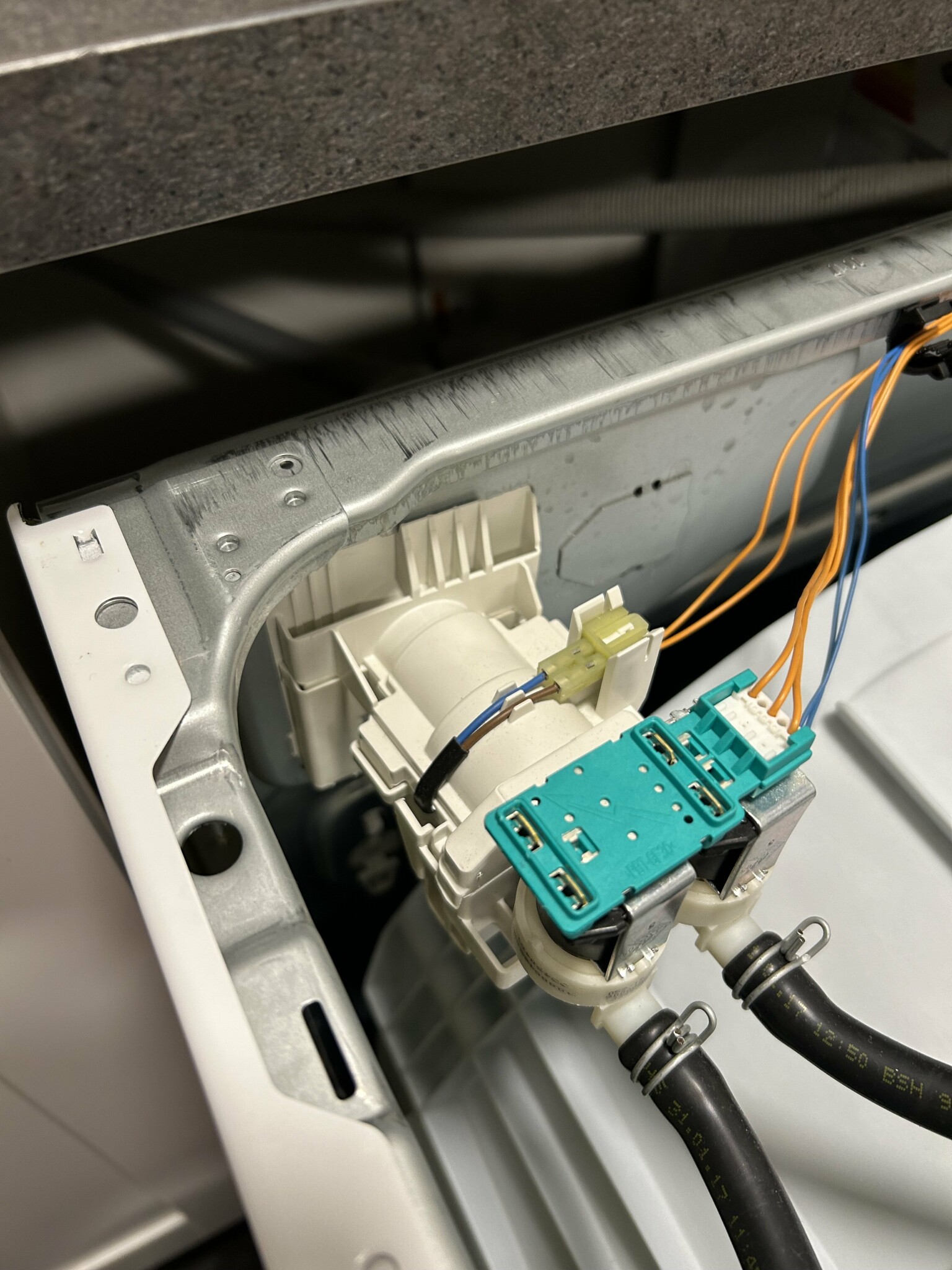

Hej! Inget inflöde av vatten till tvättmaskinen… Gjort rent filter i ”aqua stop” utan resultat (såg fina ut). Vet någon om man kan rengöra filter närmst maskinen? Se bild. Känns läskigt att dra isär den vita klumpen med sladdar. Andra förslag? Tacksam för hjälp:)

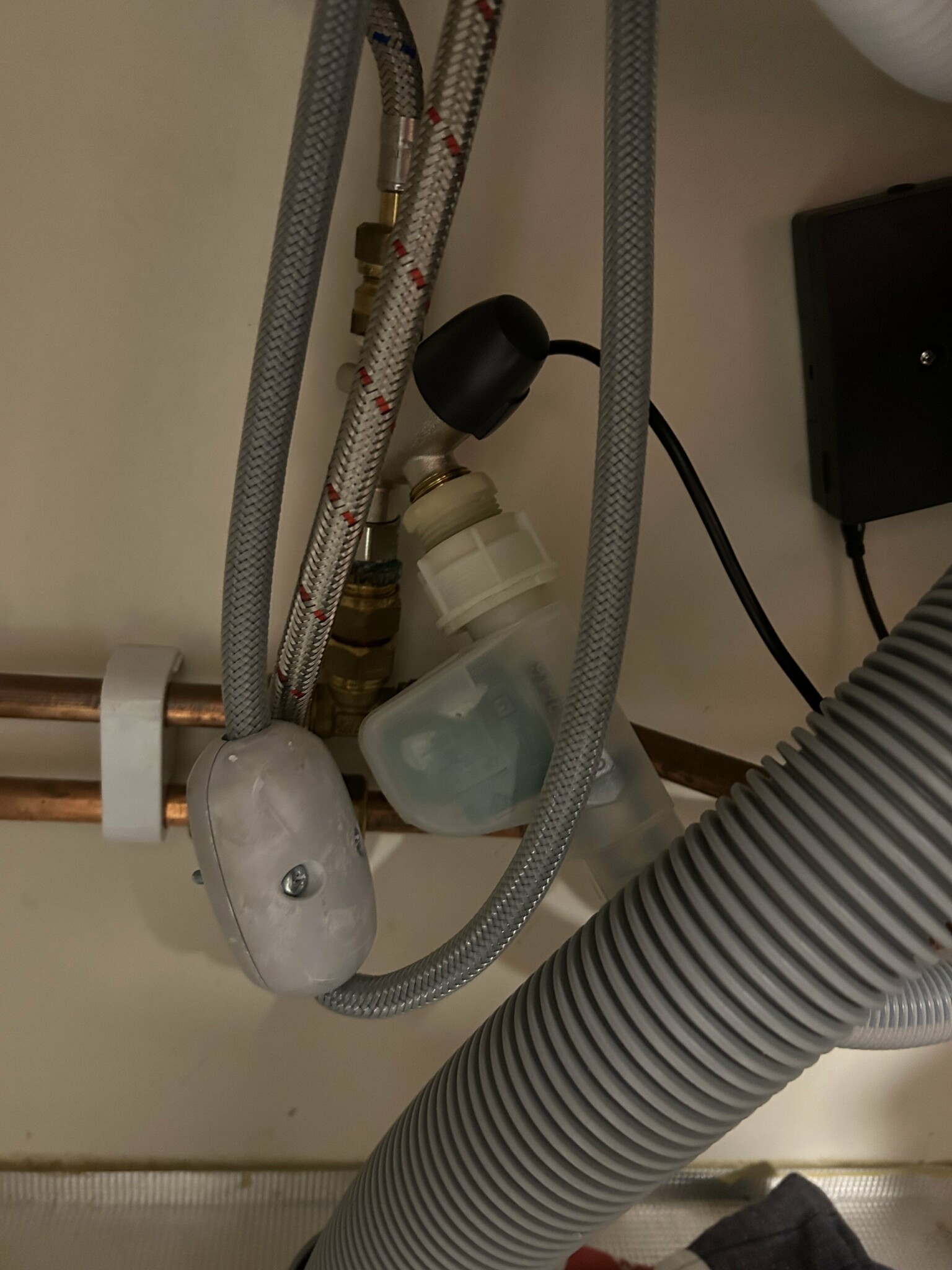

det är med 95,3 % sannolikt att det är din elektriska avstängning av vattnet till maskinen som strular. följ svarta sladden
3,7% att det är aquastopen dvs den transparenta
sen verkar det vara en toklösning med tre vattenventiler efter varandra.
vad är det för maskin?
Tack för svar! Aquastop går på batteri. Satte i alkaliska och det kanske är problemet. Skall testa Litium som bruksanvisningen säger! Återkommer!
Funkar nu med Litiumbatterier! Skönt!
