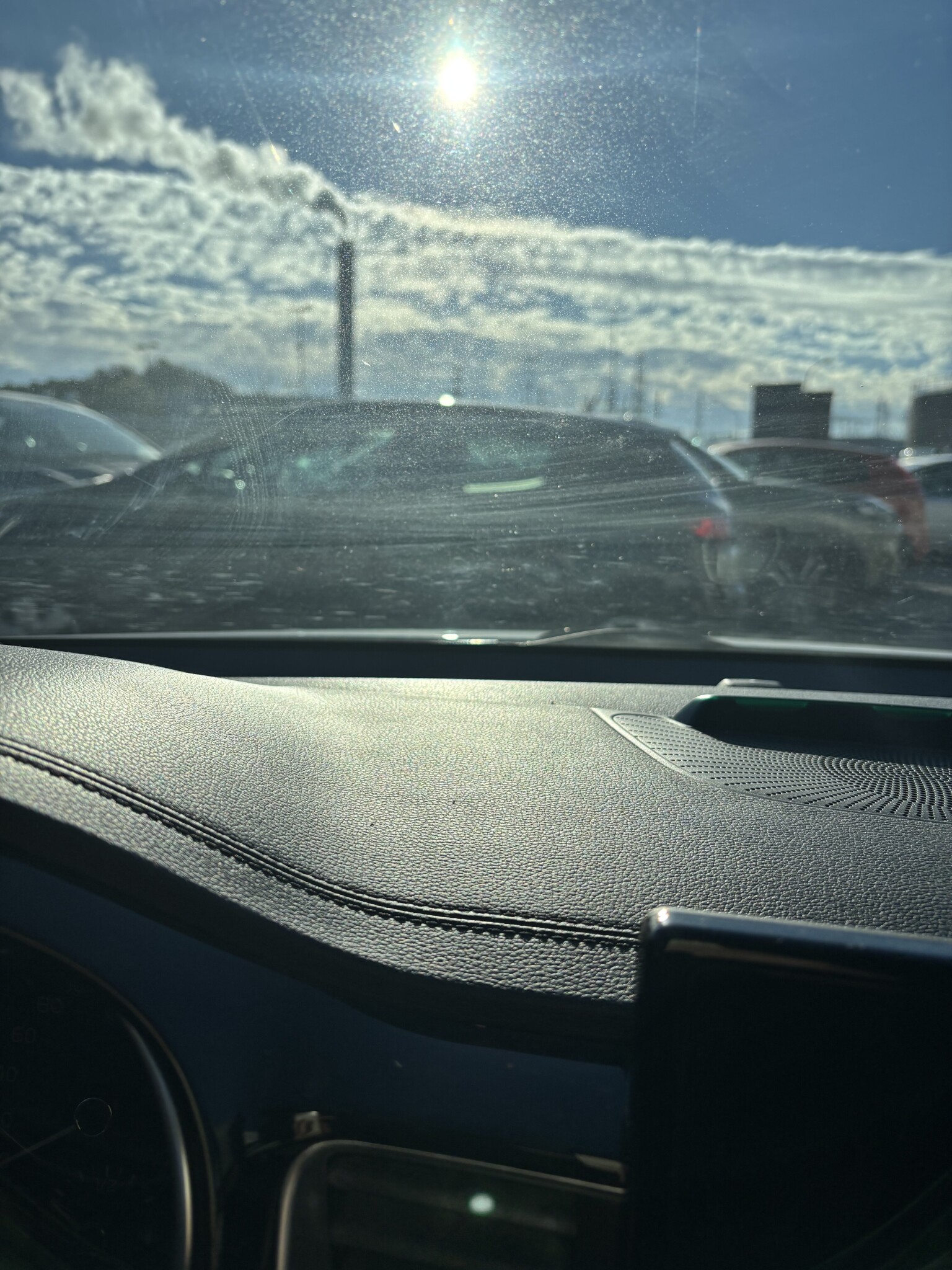

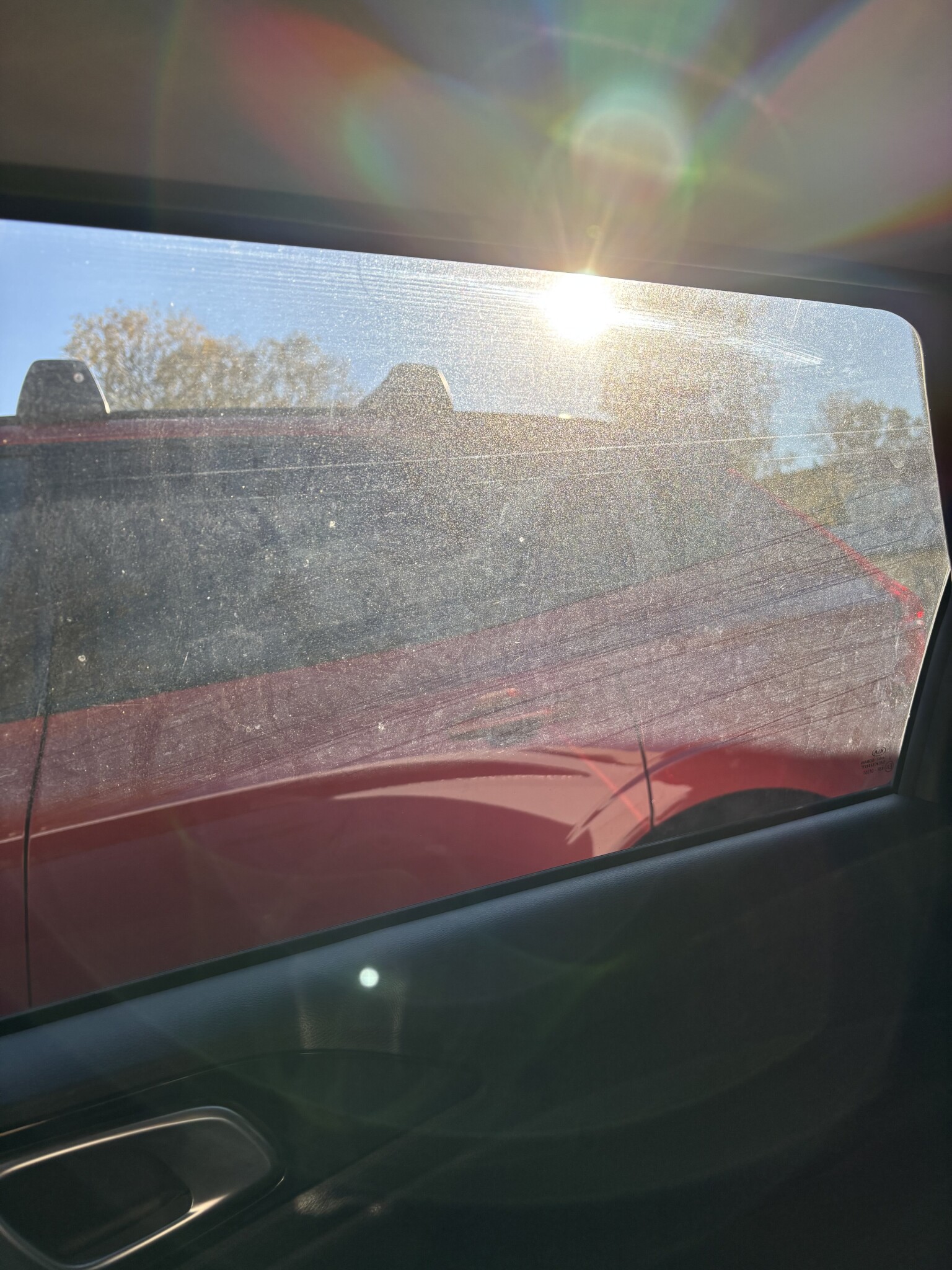

Undrar om någon har haft liknande hinna med små prickar som syns extra tydligt i solljus. Vad har ni använt eller gjort för att få bort det?
  • Hinna med små prickar synliga på bilfönster i solljus, med en röd bil utanför.
  • Bilruta i solljus med hinna och små prickar synliga.
Ser ut som kalk-/saltfläckar, torkar du bilen torr efter tvätt eller låter du den självtorka?
IPA, isopropanol, löser fett mm, det suger även åt sig vatten.
Ättiksprit, diskmedel & vatten brukar vara bra fönsterputsmedel.
Tack för svar!
Ser ut som kalkfläckar eller surt nedfall som etsat sig fast.
Går det inte bort med fönsterputs eller egen blandning som ovanstående så kan dom vara semiperminenta och glaset kan då behöva poleras med glaspolermedel.
Har aldrig sett en tvätt eller regn orsaka sådana prickar/fläckar så skulle tippa på att ni ofta parkerar bilen i närheten av någon industri och det är nedfall som orsakat detta.
Bor inte nära någon industri men kanske parkerat nära något bygge vet ej.
Har du något märke eller sort på glaspolering som är bra?
Har tyvärr aldrig haft behovet själv att polera bort etsningar i glas. Jag skulle prova först att rengöra med fönsterputs och sen ättika, försvinner det inte då så skulle jag lämna in bilen till en respektabel rekondfirma för glaspolering.
Har du också tvättat insidan av rutan ? - det bygger på även där med tiden.
