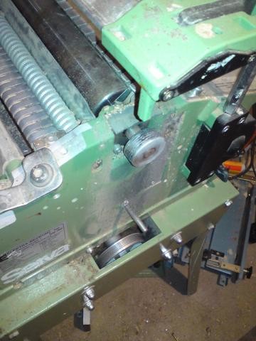

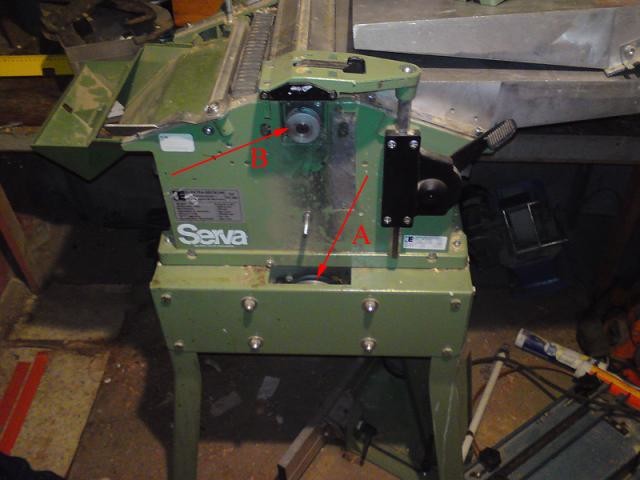

Jag behöver hjälp med min rikt- och planhyvel. Det är en Serva hc 260, som jag har bruksanvisning till. Tillverkningsår är 1990 enligt uppgifter på maskinen. Det finns en lapp med mer uppgifter som jag inte fotat. På bruksanvisningen står det också HDF/MASKIN.
Motorn fungerar verkar det som, och driver runt hjul markerat med A (markerat på en av bilderna). Men hjul B snurrar inte pga att det fattas en drivrem. Och det är hjul B som snurrar runt hyveln.
Problemet är att jag inte kan få fram information om vad det är för rem som behövs. Storlek, tjocklek, m.m..?? Ingen aning. Är det någon som vet vad för rem jag behöver och vart jag kan skaffa den?
Någon som också kan yttra sig om detta är en bra, halvbra eller dålig maskin?

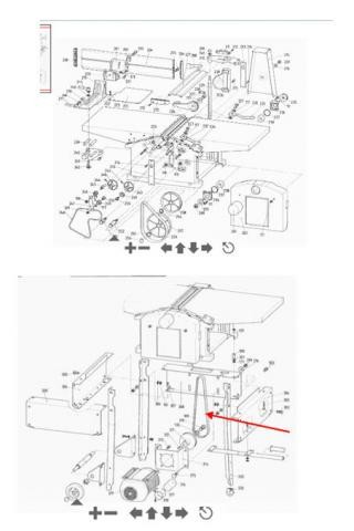

Du borde kunna hitta återförsäljare i Sverige, som kan fixa fram en rem till dig. Det går säkert bra även mätvägen enligt ovan, men det kan vara enklare om det finns en specifik reservdel.
Din hyvel är en "klassisk" hyvel som funnits och finns i många olika skepnade, t ex Elektra Beckum HC260, Metabo m.m .
Det finns drivremmar att få tag till ovanstående så ta och ringt ex Småmaskinservice i Gbg eller JiconWimac.
Nedan ser du reservdelsbilder för en HC260.
Generalagenten för serva maskiner är/var HDF bolagen i Halmstad.
Numera ägs detta av Thomeé.
