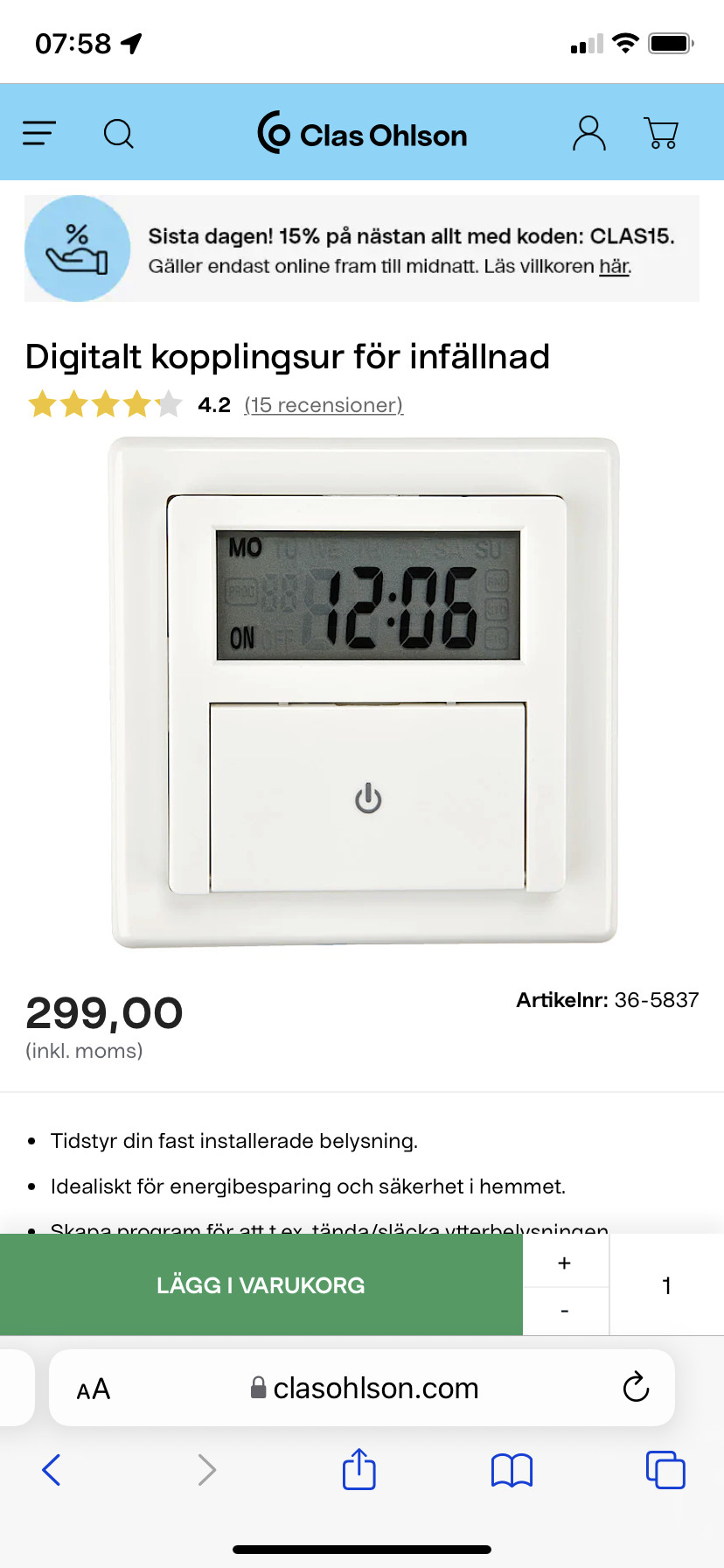

jag hänger på här och frågar, finns det någon digital timer att ersätta knappen för? Har ngt med detta då jag trycker på knappen klickar det ett relä under huset som styr ytterbelysningen.S sverre skrev:

Ser ut som klenspänningsgrejor, alltså 12/24 V styrspänning.
Ska du ha någon timer i dosan som ersättning för knappen behövs matningsspänning till timern och sannolikt en potentialfri utgång på¨timern för att då manövrera reläet.
Detta sagt med reservation då vi inte exakt vet vilka grejor som används.

och om man skrotar tryckknapparna och det bara är två ljuskällor som ska tändas så vore det sannolikt en god gärning att samtidigt helt skrota stegreläet och driva belysningen direkt från den nya veckotimern/astrouret

Jag har ej mätt upp än vad dessa sytrådar levererar. Men blev lite smått orolig när du sa 220v i dem. Men vad jag tror är så inte fallet. För när jag trycker på knappen hör jag klonket från relät. Vet vart de sitter, men har inte förmågan att kolla upp det då vi har skivor runt huset för att skyla plintarna och eliminera allt för mkt insyn under huset. Men mest troligt skiter jag i de och vid tillfälle plockar jag bort det och drar nytt till knappen inne och sätter dit en timer. Tack förresten. Ja den knappen e lite gullig. Som sagt, inte vi som dragit ngt. Det är från huset byggdes 1977. Så det finns inget schema på hur det är draget. Men misstänker på att den slår till o från en trafo för att skicka ut 220v till utomhusbelysningen. För de jag vet är att värmekabel för vatten är tjyvat från den dosan under husväggens kant. Så långt har jag kollat.
