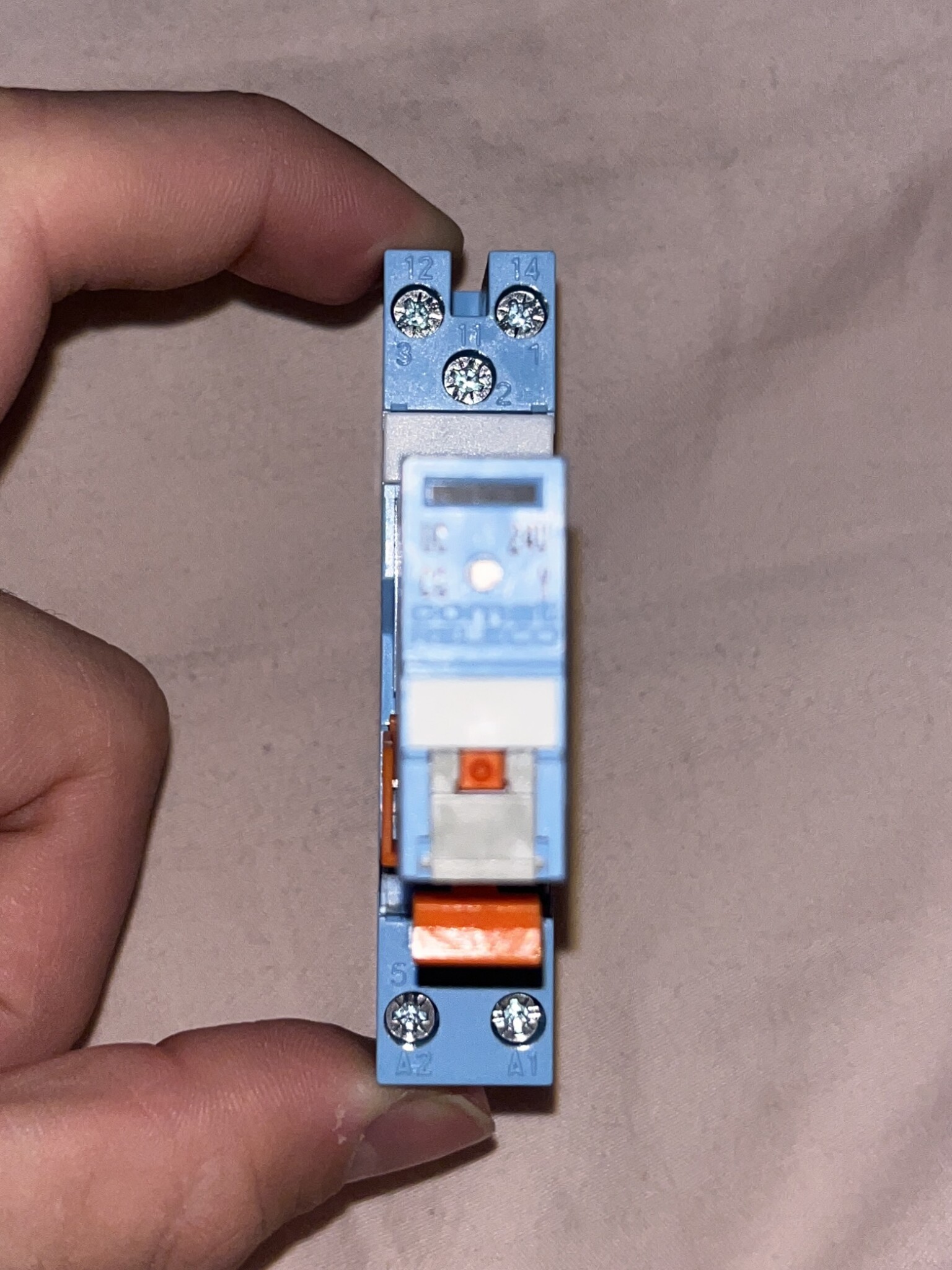

Hur kopplar jag ett 24/230V relä mellan DUCens digitala ut och pumpen?
L på 14 och N på 11?
Y signalen som skall styra från Analoga Ut till A1 och G0 på A2 gemmensam från skåpet? (24V nollan)
  • Blått relä för 24/230V med anslutningar märkta 11, 12, 14 för L och N, samt A1 och A2 längst ned, hålls mellan fingrar.
Fabrikat och modell på relät behövs.

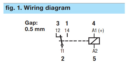

Comat Releco C10-A10BX
Kopplingsschema med relä och gap på 0,5 mm, nummermarkerade kontakter 1-5, symboler för anslutning och brytare visas.

Tack! Pumpen får ju L N separat men jag vill via utgången på DUC kunna styra manövern.
Du kan aldrig koppla L & N på växlande kontakterna, det blir ju ren kortslutning när reläet drar.
Du pratar om DUC och pump, jag har ingen aning om vad de är för något och vilka signaler du har tillgång till
du behöver ju inte bry dig i N nu, utan du ska ju bryta pumpens fas med hjälp av reläet, precis som en lampbrytare, så koppla L på 11 och sen ut till pumpens inkommande L från relä kontakt 14.
Ok! Tack.
Ja då borde Y från min PLC om vi pratar styr då gå in på A1 + som är manöver signal 24V som drar relät och sedan växlar man och då bryter pumpen vice versa. A2 blir nog systemnollan som G0 (Styrvärlden) då

Du talar om någon analog ut signal (Y), Reläet kan nog inte styras effektivt med en analog signal. Det mår nog bäst av en digital signal. Men det är du väl medveten om, Och ja A2 ska ha 24V GND, inte 230V nollan
