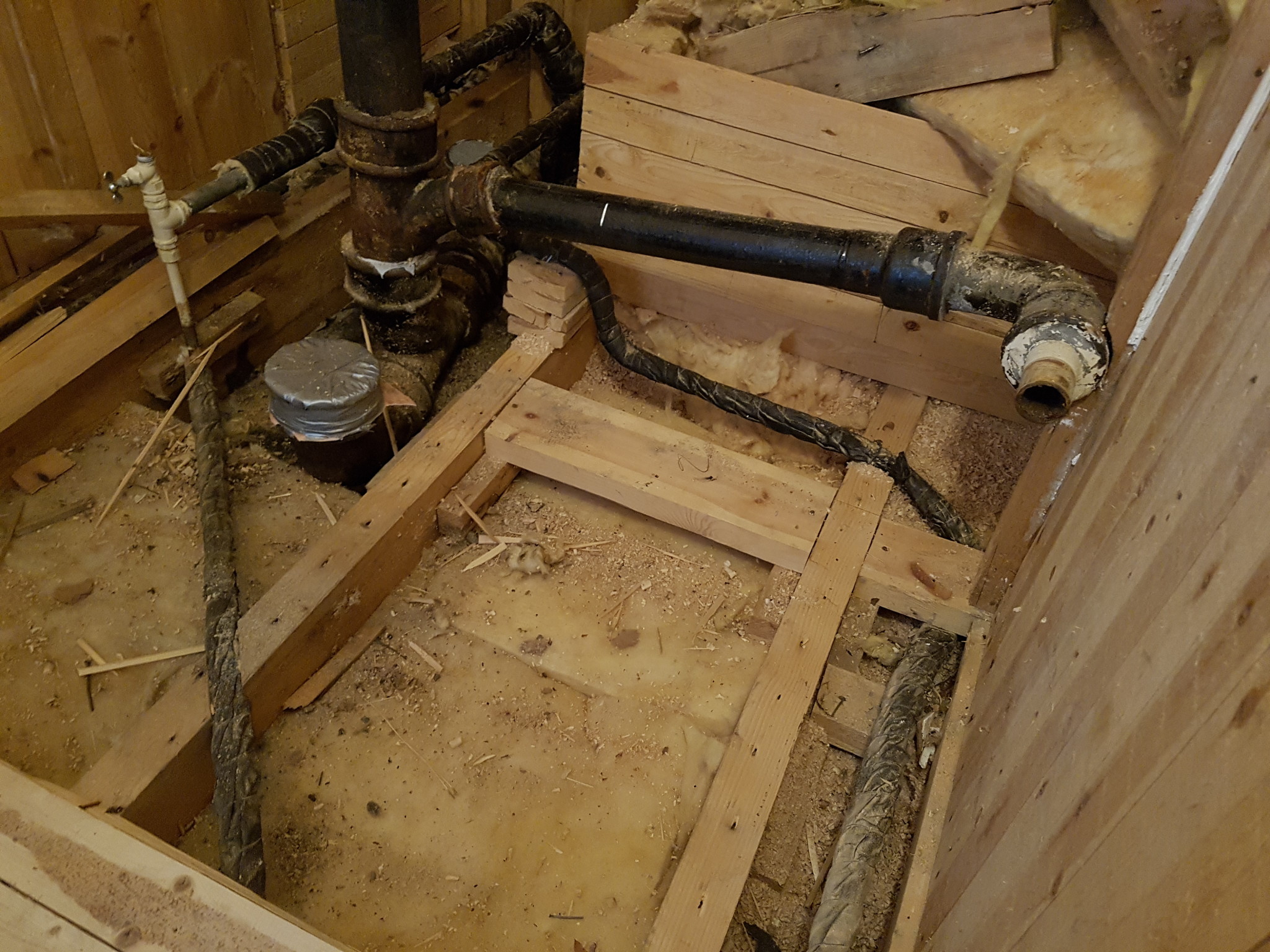

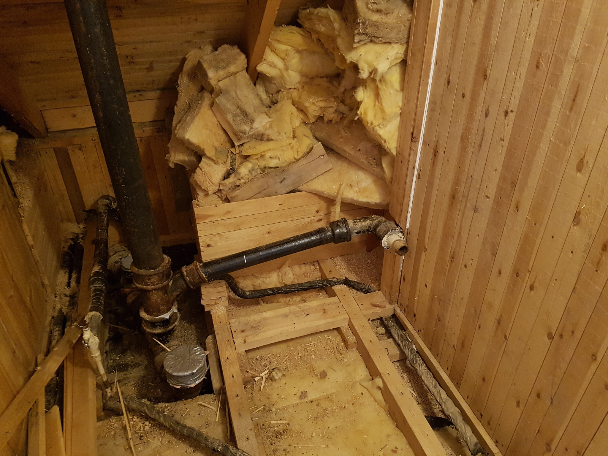

Jag har påbörjat att göra om vår toalett på övervåningen. Endast toa + handfat, så inget våtutrymme.

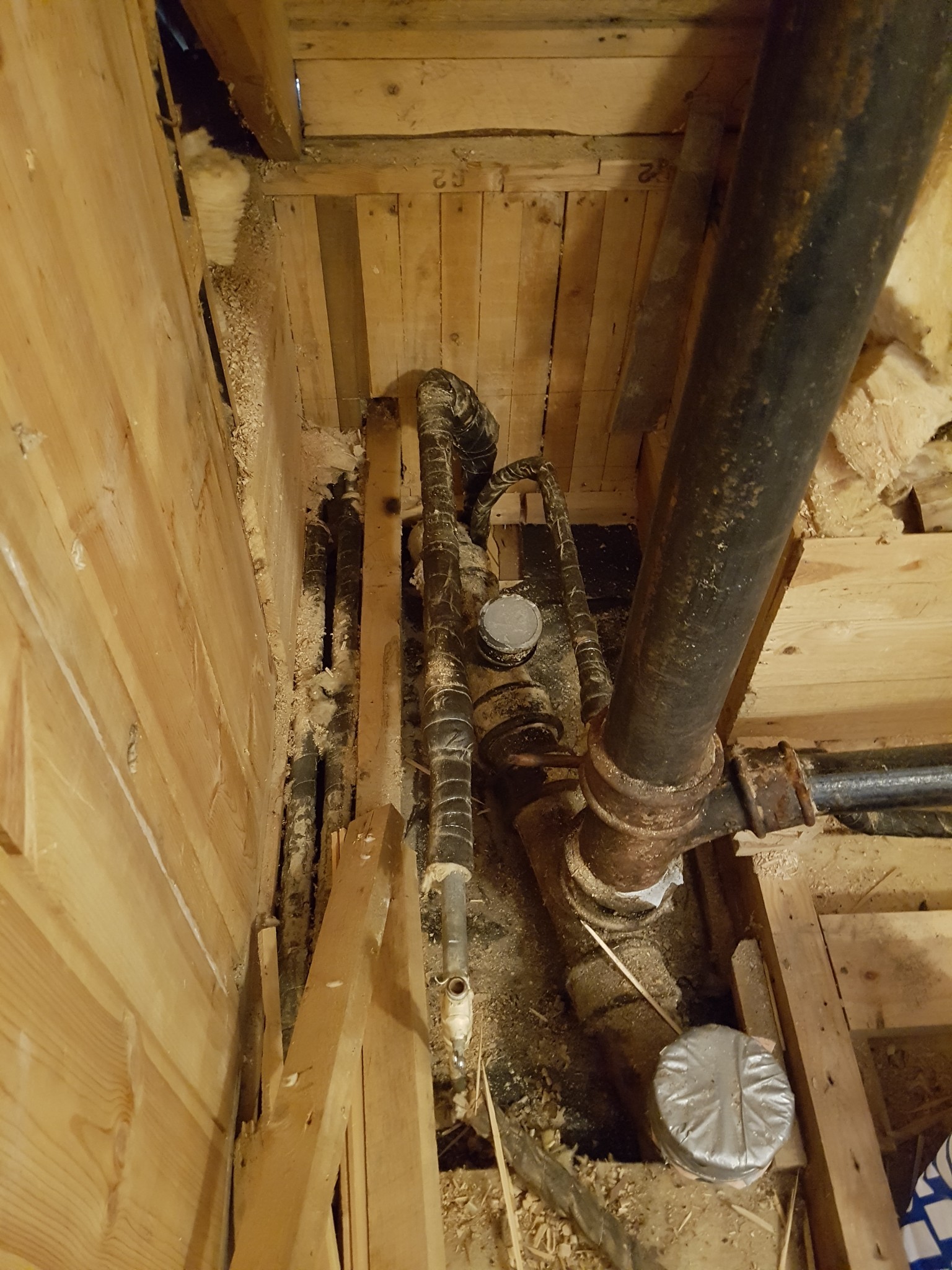

Stammar går ner genom ett schakt som är lätt åtkomligt, så alla rör kommer bytas ända ner till källaren.

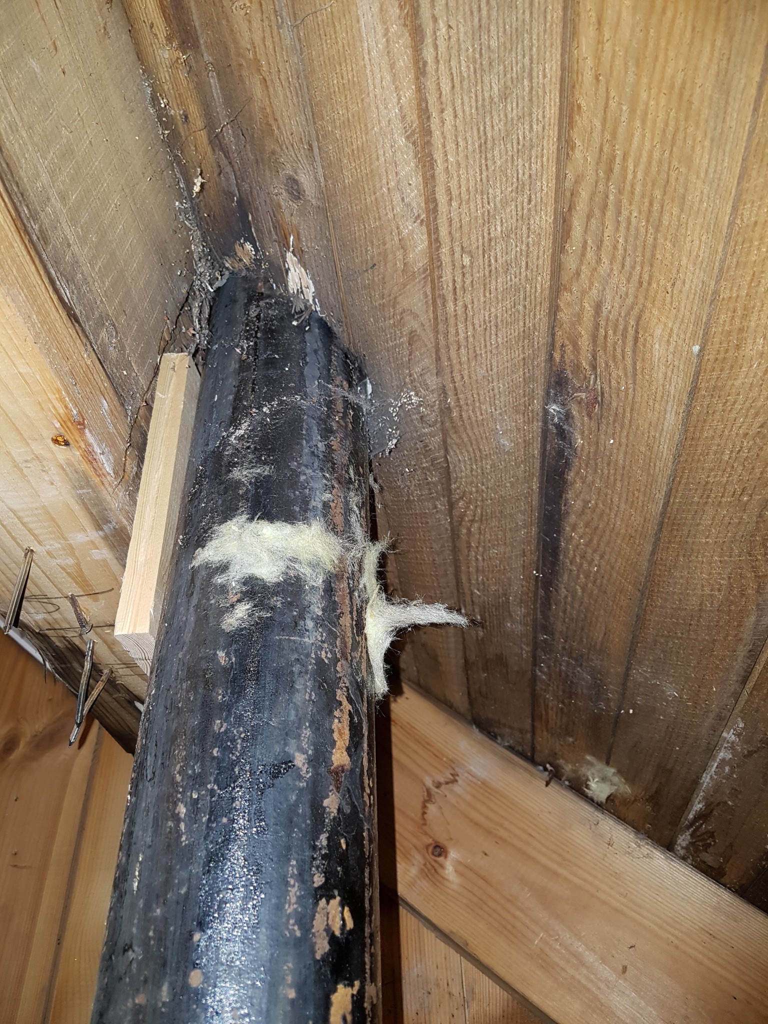

1: Luftningen till avloppet går genom detta system idag. Räcker det med att staga röret på ett bra sätt, kapa och sedan skarva med gummimuff mot de nya plaströren? Eller finns det något speciellt knep för detta?

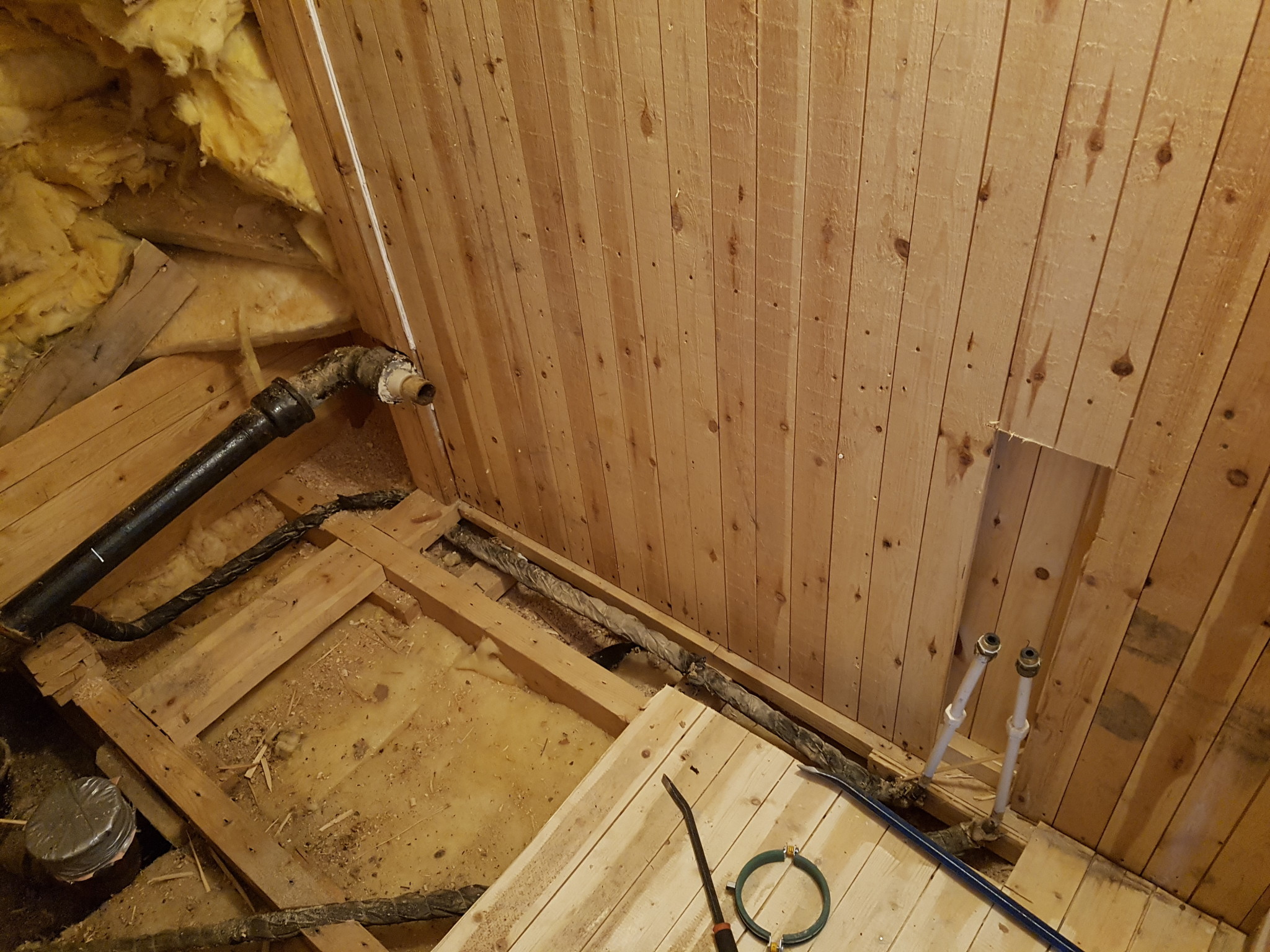

2: Avloppet till handfatet, ska man jacka ur golvreglarna för detta, och dra upp genom golvet? Tveksam dock till att göra det, det är ju ändå en försvagning man gör. (tidigare drogs röret utanpåliggande, inte så praktiskt vid möblering) Utrymmet i vägg är 30mm regel + 20mm spåntat så det finns inte mycket att jobba med. Alternativet är att bygga på reglarna lite för att få bättre plats, men rummet är väldigt litet redan som det är.
3: Finns det någon nackdel att dra kallvattnet via minifördelare från stam -> toa -> handfat?
