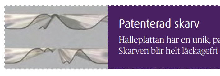

Jag köpte Halleplattan och är hittills mycket nöjd. Den såg identiskt ut med grannens som har hållit sig fin i evigheter och jag tror Halle är en gammal svensk produkt som funnits i många år.
Jag gillade också skarvsystemet som minimerar mängden skräp som riskerar samlas i överlappet mellan skivorna.

Skivorna har ett smart utförande längs sidorna, här en bild från produktbladet:
Närbild av en patenterad skarv mellan byggskivor med läckagesäker design från ett produktblad.
