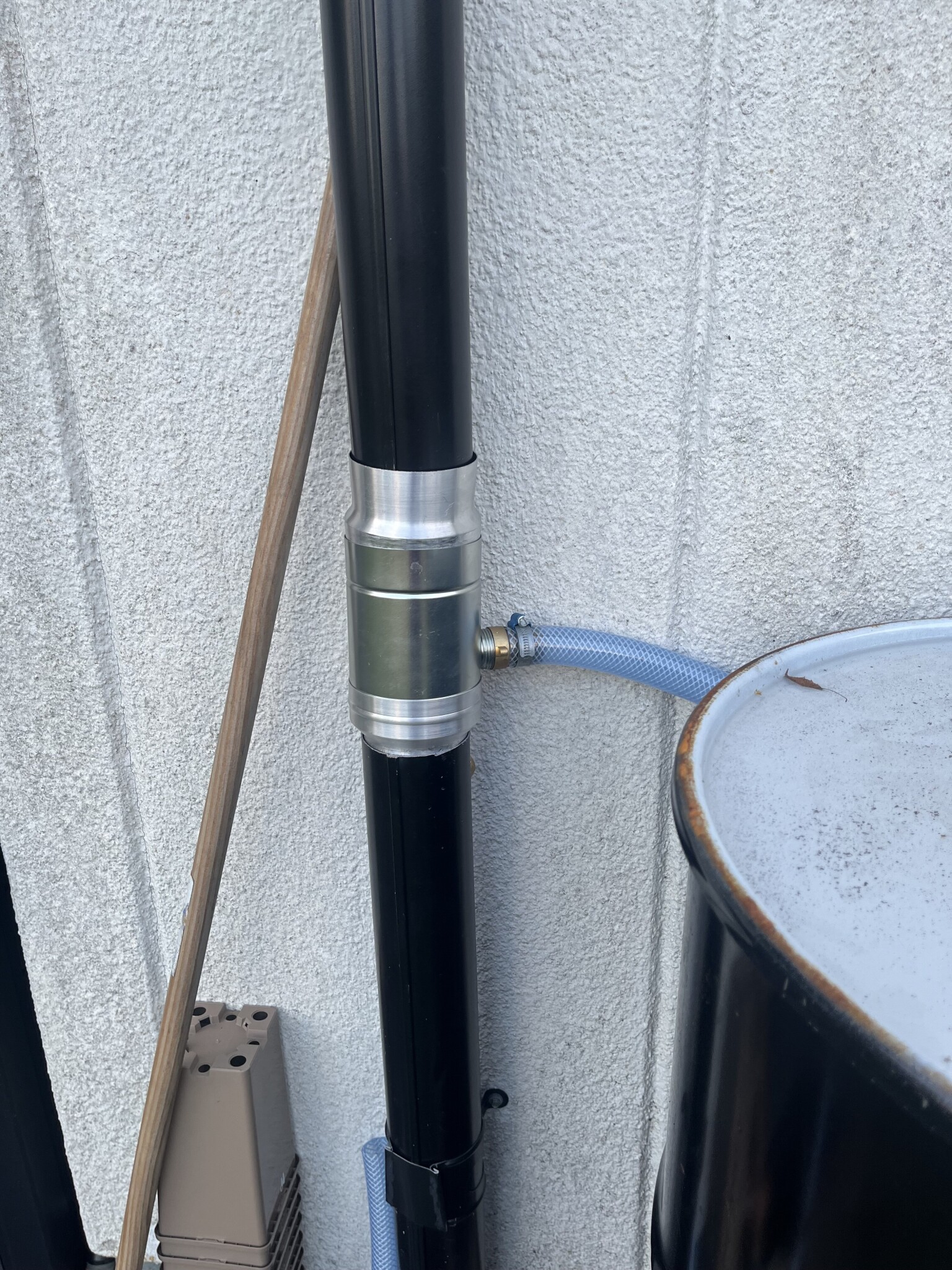

Jag köpte i våras en sådan här:
https://www.amazon.se/dp/B0FSD5N1KH?ref=ppx_yo2ov_dt_b_fed_asin_title&th=1

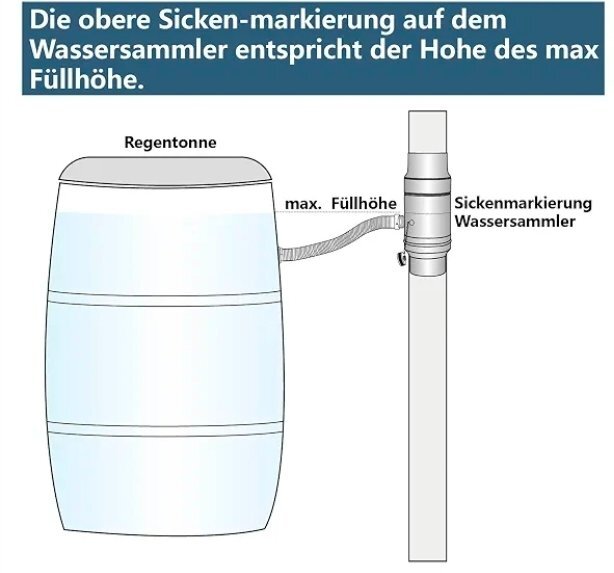

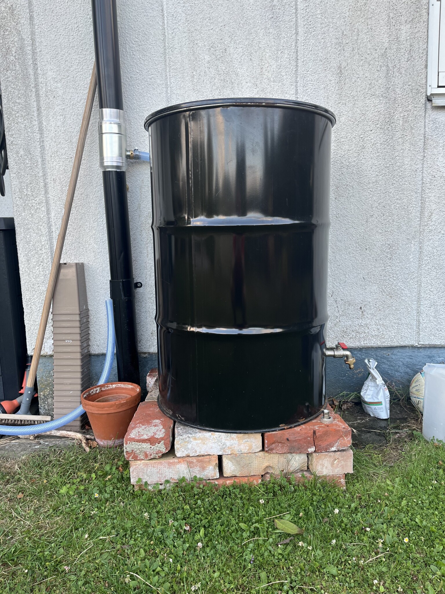

Den funkar utmärkt, när det regnar är det rena syndafloden som rinner ner i regntunnan. Men jag trodde att om jag monterade den enligt instruktionerna, dvs. med lite fall mellan anslutningen till stupröret och anslutningen till regntunnan, skulle vattnet - när tunnan var full - sluta rinna ner i tunnan utan i stället ta vägen via stupröret och ner i kommunens nät.

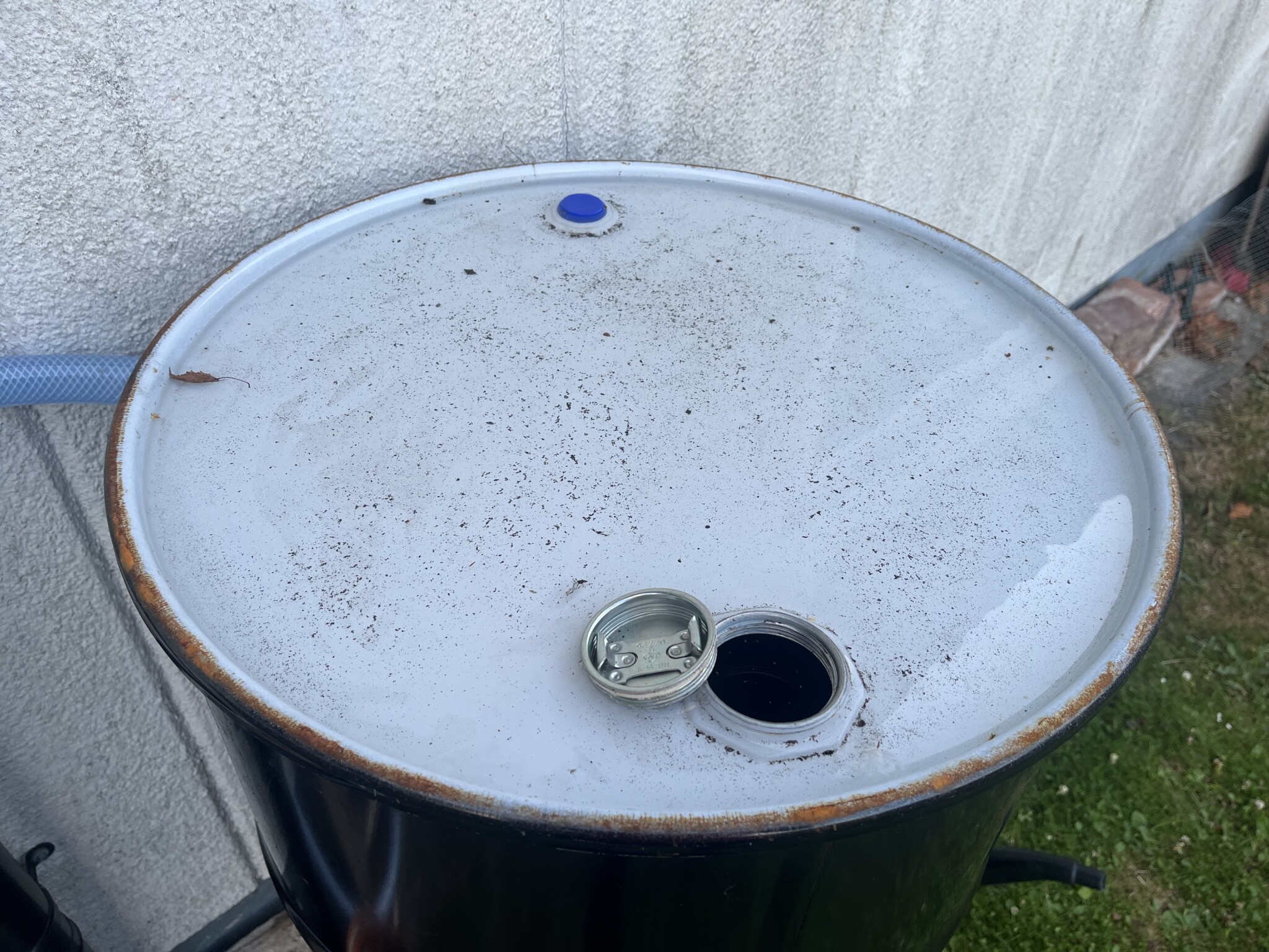

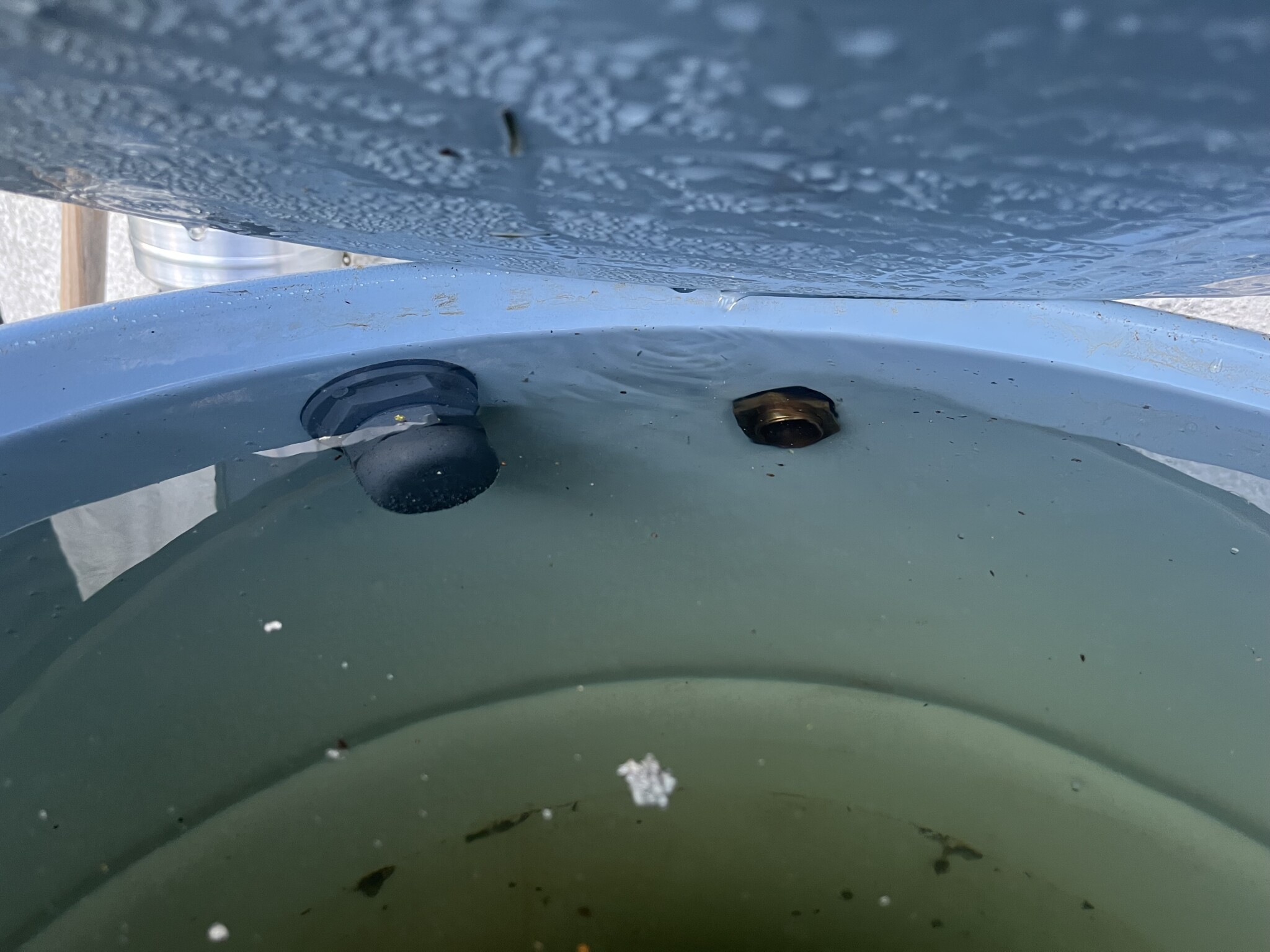

Men så har det inte blivit, utan de gånger jag stått i regnet och kollat har det fortsatt att rinna över. Det gör i sin tur att allt vatten som annars rinner ner i kommunens nät rinner ner vid husväggen och det vill jag såklart inte. Jag har nu gjort en ny anslutning ca 5 cm under den tidigare men ingen skillnad. Problemet är också att jag vill kunna ha locket öppet. Vattnet rinner via taket och om det sedan ligger i tunnan som är stängd luktar det apa rätt snart. Dessutom har jag köpt ett snyggt galler som jag ska sätta på tunnan, så att den är öppen men att inget djur eller annat ännu värre kan ramla i. Annars hade såklart en enkel lösning bara varit att sätta på locket.

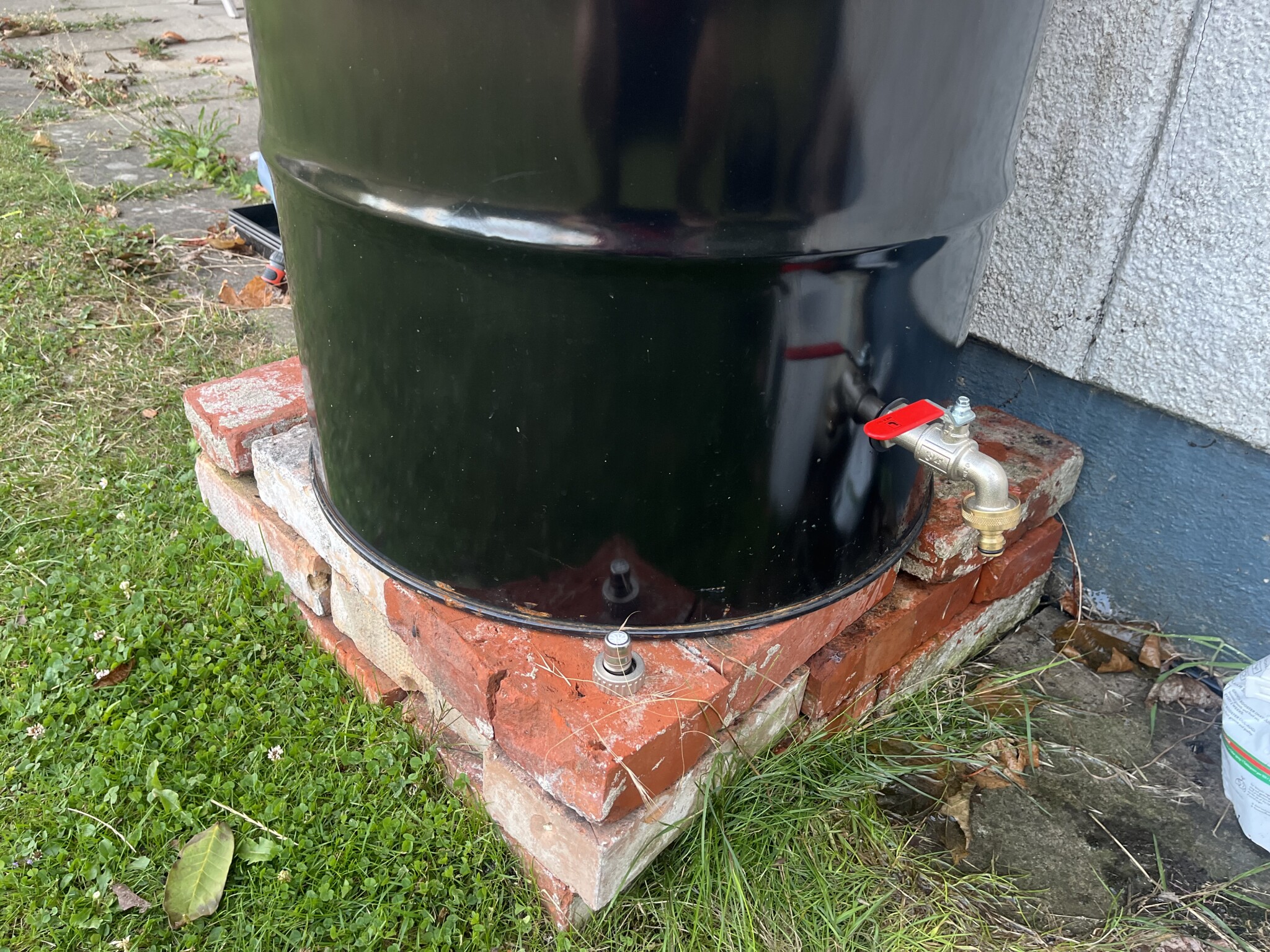

Så där är jag nu och inser att jag inte riktigt fattar detta med höjder och tryck. Jag tänkte som sagt att när vattennivån i tunnan är ca en dm över ingången skulle vattnet inte "orka" trycka på mer, men det gör det tydligen. Det tidigare hålet satt högre upp, men jag vill helst inte borra ytterligare ett hål och täppa igen det gamla. Tunnan står förvisso på lite tegelstenar, men den kan inte sänkas eftersom man då inte kommer in med en kanna under kranen som sitter hyfsat långt ner på sidan.

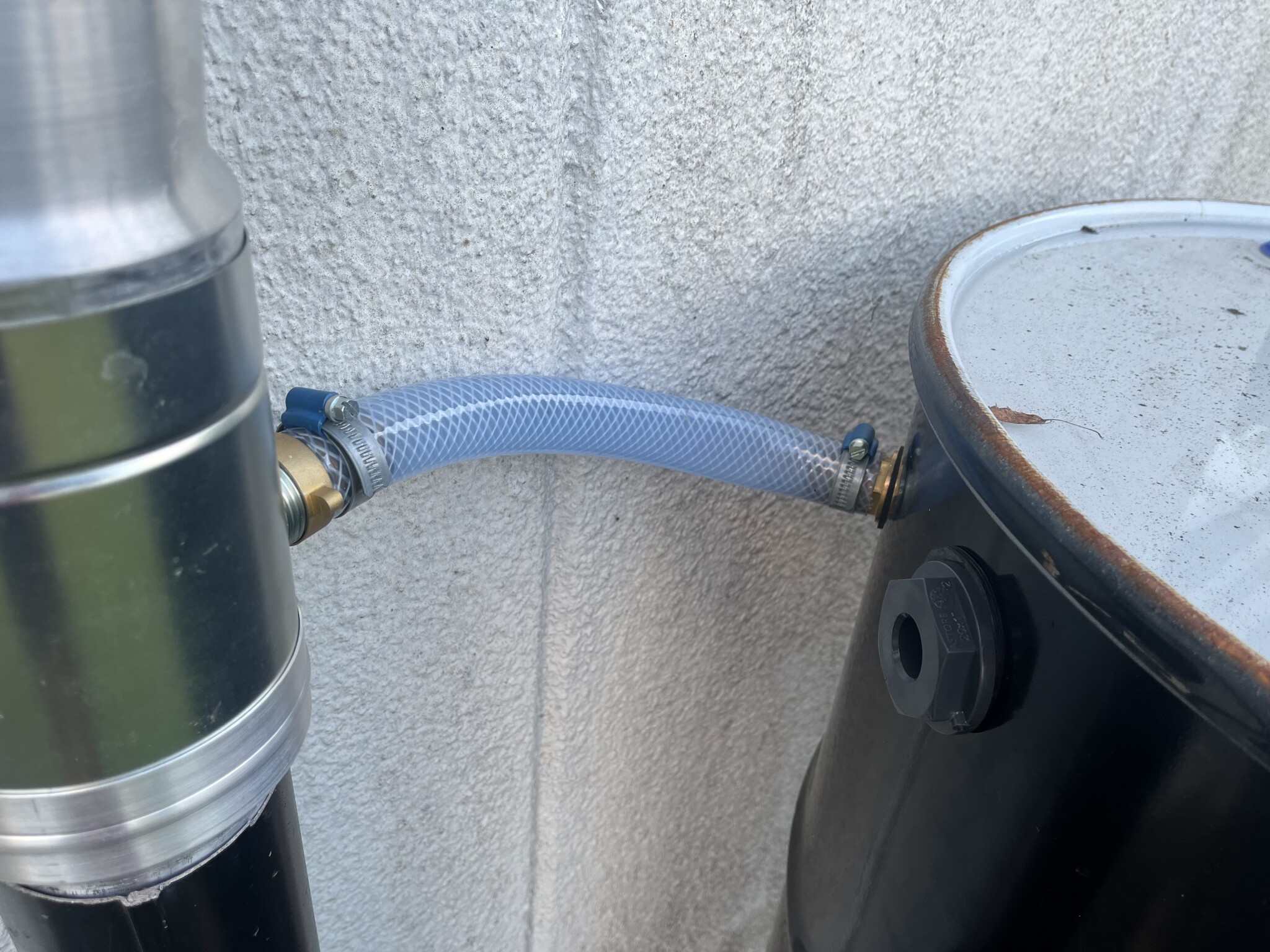

Nu sitter slangen ansluten mellan stupröret och tunnan. Nästa idé skulle i stället vara att leda in slangen i tunnan genom en vattentät kabelförskruvning och lägga den längre ner, alltså att öppningen blir närmare botten på tunnan. Men det är detta som jag inte riktigt förstår: kommer det i så fall att påverka? I min värld borde det göra det, alltså att öppningen på slangen hamnar långt ner gör att vattnet inte kommer att "orka" lika långt upp mot kanten, och att jag helt enkelt kortar slangen bit för bit till vattnet "stannar" hyfsat nära brädden. Tunnan är på 200 liter, så det borde väl bli en hel del vatten som "håller emot", eller?

Ingen svar på hur just den avtappningen fungerar och hur det kommer sig att vatten fortsätter flöda in i tunnan när nivån når över inloppet.
Men enklast kan vara att borra ett hål högst upp på tunnan och koppla en slang som leder in i stupröret under avtappningen. Då svämmar aldrig tunnan över åtminstone.
Eller ställa en större tunna bredvid som fylls. 200 liter är litet när det ska vattnas. Finns större på 600 liter på Jula som är i mjuk plast som är lätta att rulla ihop och förvara någonstans under vintern.

Det blir nog svårt att få en öppen tunna att inte svämma över utan att begränsa flödet in med någon form av avstängning på inflödet. Regnet hinner få bra fart på väg ner från taket.
1mm regn på 100kvm tak är ju även 100liter, så även lite regn på ett stort tak blir väldigt mycket vatten.

Här kommer lite bilder, hoppas de hjälper.A annsofian skrev:
Den gråa ”klumpen” är lagningen av den tidigare anslutningen, där jag testade att flytta ner den ca fem cm för att inte det skulle svämma över.
Fast det var så jag hoppades att den skulle fungera, i alla fall enligt ritningarna på Amazon. Såg dock sedan att på ritningarna hade den tunnan lock på, vilket kanske förklarar att det inte rinner över.Unikt namn skrev:
Problemet är att det inte går att flytta anslutningen på stupröret. Eller går och går, men då måste jag skaffa ett nytt stuprör att ansluta undertill.Pjosk75 skrev:

Om du ser bilderna var det möjligen lite samma sak som jag tänkte: om jag trär in slangen genom en genomföring och sedan låter den sticka ner mot botten av tunnan, i så fall borde den väl inte svämma över, eller?
Alltså, det är ju en enkel konstruktion. Det är höjden på falsen på insidan röret som bestämmer vätskenivån. Vattnet har ju en viss rörelsemängd när det kommer farande men det borde inte få tunnan att rinna över. Lock spelar ingen roll, såvida det inte är helt lufttätt så det blir övertryck när det är fullt.D DDD80 skrev:
Nu är det bara en liten chansning på problemet. Kan det ha fastnat skräp som blockerar öppningsfunktionen i själva delen på stupröret när tunnan är full? Kanske är jag helt vilse i pannkakan över konstruktionen🙄
Det verkar inte vara några rörliga delar i konstruktionen. När vattennivån i tunnan och stuprörsdetaljen uppnår samma nivå upphör flödet. Plus någon påverkan från rörelseenergin i det fallande vattnet.Noramasen skrev:
Men något som leder vattnet ner i tunnan istället för att bara fara förbi som samtidigt ligger ovanför "bräddavloppet" Och är det något skräp som förhindrar utjämningen så hamnar det i tunnan. Kanske!B Bjober skrev:
