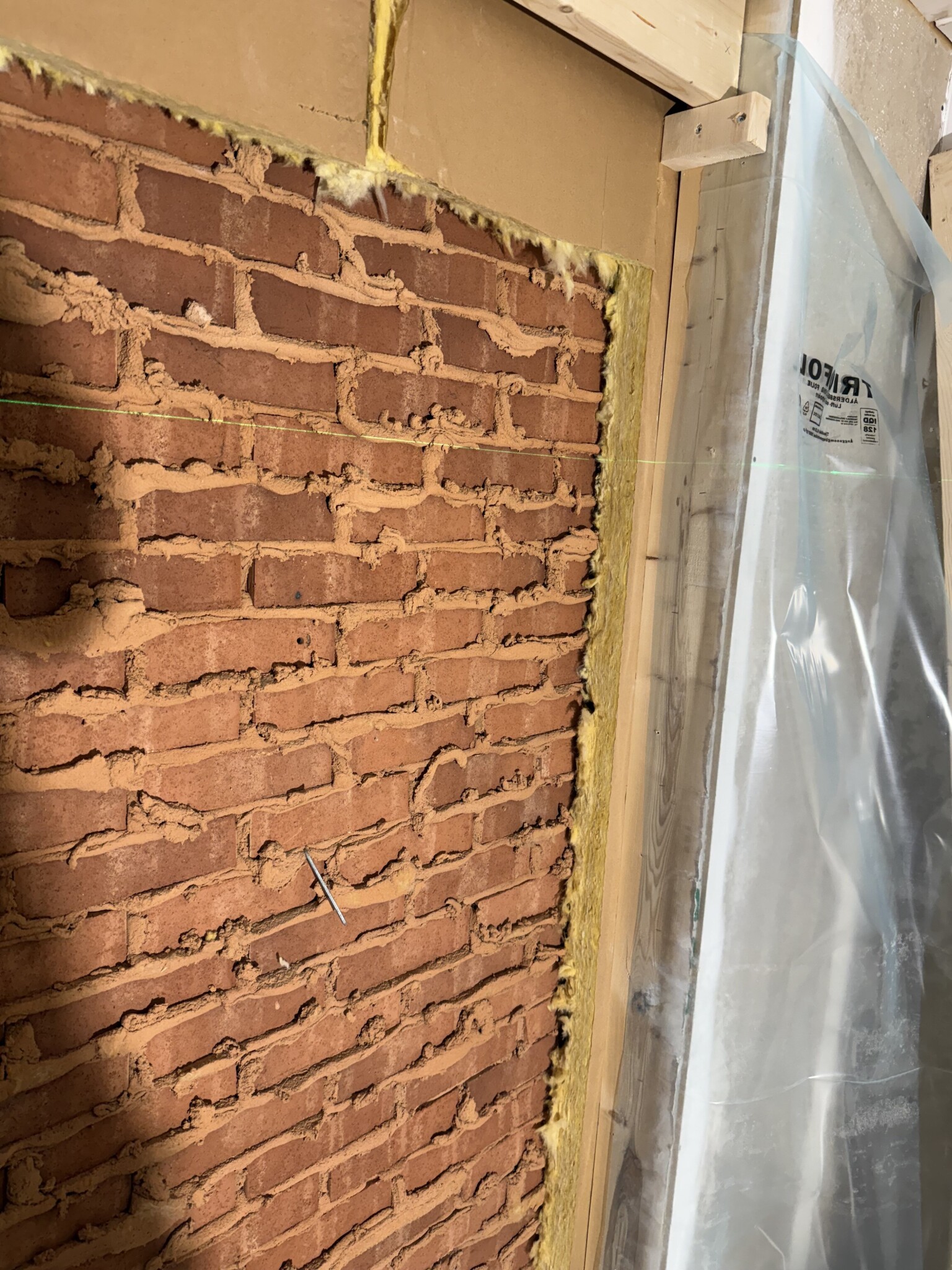

Tjabba. Vi håller på att förbereda för att ta upp ett nytt dörrhål i tegelfasad.
Min fundering är hur jag ska regla. Det är nämligen exakt 220mm från insida tegel till reglarna slutar mot innerväg och gips. Kan jag göra en ram med 220mm regel för karmen så de ligger tätt mot teglet eller behövs det en luft spalt?

Normalt så tar man upp dörrhålet för dörren med endast drevmån om ca 10-15 mm på sidorna och upptill.
Men ska dörren sitta innanför teglet så behöver du regla.
Är det teglet utsatt för vädretsmakter på utsidan?

Ja precis teglet kommer vara utsatt på utsidan.

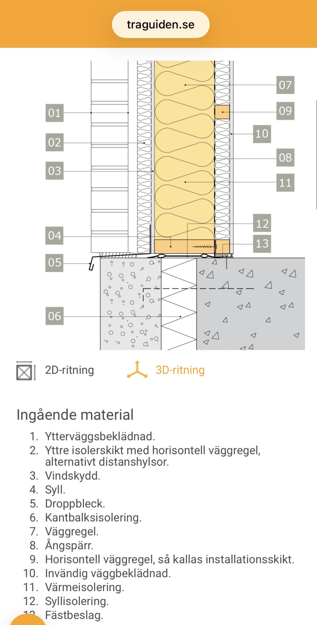

Då är din befintliga invändiga konstruktion väldigt fel, tegel är varken fukt eller vattentätt utan det kommer igenom fukt/vatten genom teglet beroende på hur utsatt det är.
Därav så måste du ha luftspalt närmst teglet på insidan och sedan ett vindskydd på regelverket som skyddar det ifrån fukten.

Jag hade blivit skitnödig om de var ett nybyggt hus men de byggdes -58 och isoleringen som låg mot teglets insida såg hur fin ut som helst 😅 varför jag vill regla så nära teglet som möjligt är så karmen kommer så långt ut som möjligt. Där ytterdörren sitter idag går det inte öppna mer än 90grader innan det tar i just för att karmen är så långt ”in i huset”.
Men du rekommenderar inte att sätta regeln dikt eller 2-3 cm från teglets insida?

Man sätter karmen innanför teglet precis som skissen ovan. En anledning är att det blir en köldbrygga.
Innan du tar upp hålet i teglet så behöver du fälla in en balk i teglet så att inte allt tegel rasar ner.
