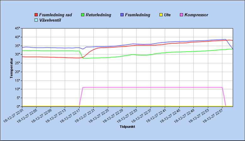

Pumpen har nu kört under natten med externt golvflöde sänkt från 4.2m till 3.8m. Det man ser i loggar är att uttemp till golv låg lite närmare uttemp från VP. Tidigare låg uttemp mot golv ungefär mittemellan ut/in temp från VP. Nu har den hoppat upp ~1.5 grad. (Röda är närmare blåa). Jag antar att det är indikation om att "kortslutningen" i tanken är lägre?
Idag har jag även sänkt delta-T från VP till tanken från 7K till 6K.
Med dessa inställningar kommer extern CP dra mindre (kontinuerligt) men intern CP dra mer (dock bara under körning). Skiktningen kommer att bli lite bättre (antagande då ut/in temp följer varandra mer)
1000-kronorsfrågan är om detta har någon påverkan på slutgiltliga förbrukningen eller håller jag bara på med gungor och karuseller?

Gällande övertemp: det bör också bero på hysteresinställning för on-off pumpen? (Dvs. om man låter den köra längre körningar med färre starter bör den överskjuta börvärdet mer)

Nu så...med 6K delta från pumpen och externa CP nerdrevad till 1kubik/h blir det ungef. samma temperatur från tanken ut till golvet som ut från VP. Alltså har vevandet i tanken förhoppningsvis avstannat...
Frågan är om man får någon bättre COP för det, men man sparar i alla fall cca 80kWh/år på lägre pumpvarvtal

Härligt! Är det en körning med fullt öppna termosar?
COP: Det är om du kan sänka kurvan så du får en kurva som följer den gamla värmekretskurvan. För den "gamla" utblandade" framledningen räckte till att värma huset? Då borde det bli lite för varmt nu när den följer vp framledningen.
Vad hade du på börvärdet vid körningen i grafen? Hur styr pumpen? Vill minnas att IVT rego styr på returtemp? Är det hysteres eller intergralstyrning.
Sen blir jag inte riktigt klok vad som händer med framledningen mellan 22:01 och kompressorstart? Då framledningen rad är kallare än retur. Hur sitter givarna? Många frågor om du pallar
