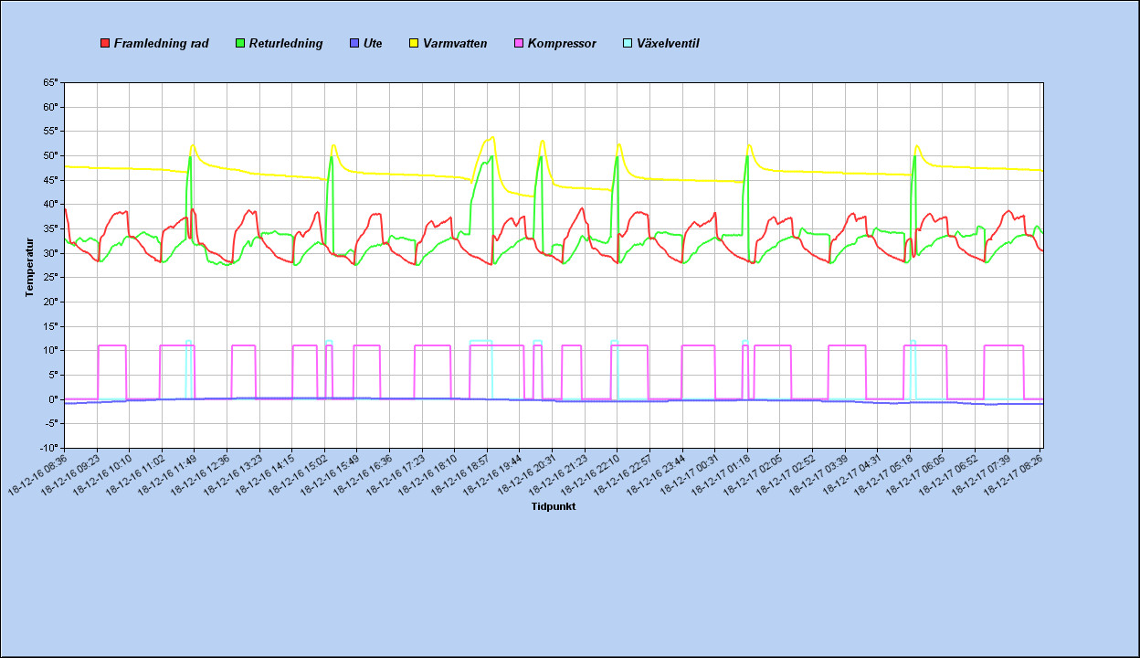

Detta är typisk 24h logg från värmepumpen:
Graf över värmeanläggningens temperaturloggar med tidpunkter och olika färgkodade temperaturkurvor.

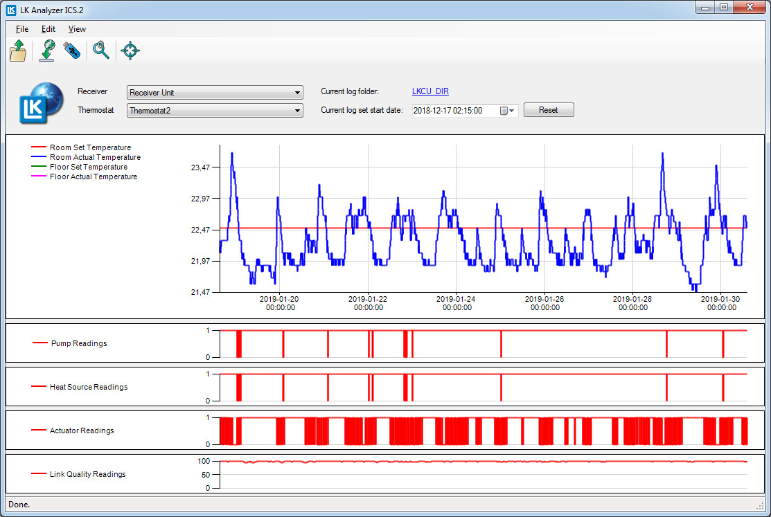

Detta är köket:
Graf i analysprogram för värmeanläggning visar rumstemperatur och värmesystemaktivitet.
Vardagsrummet (kallast, flest fönster och matad av långa slingor. Därmed också svårast att värma upp, Det är den som sätter ribban för värmekurvan) :
Skärmdump av LK Analyzer ICS2-program med logg över temperaturer och pumpaktivitet i ett värmesystem.

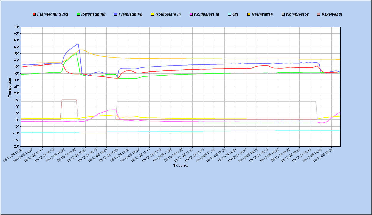

Detta är typiska temperaturer vid -9 ute (hack på framledningskurvan röd är pga. termodonen):

Maxwells demon TotalControl skrev:
Tex kör man delta 4 som jojo123 förespråkar. Då är övertemperingen ett faktum om tex vp lyfter 7k.
Hej! Jo, 7K är exakt vad VP är inställd på! Interna cirkpumpen är delta-T styrd och f.n. inställd på 7K mot arbetstanken. (Delta-T mellan slingorna och arbetstanken varierar beroende på termodonen, slinglängd och tid.) Finns det något att hämta på att pilla med interna cirkpumpens delta-T tro?
Givaren för "Framledning rad" (röd i grafen) hämtas från ett stigarrör 10cm från arbetstankens "vattenyta". Som du ser på grafen är Delta-T mellan "framledning rad" och retur ganska så exakt 4 grader. Delta-T över pumpen är dock 7 grader prick. Övertemp? Sänka externa cirkpumpens hastighet?
