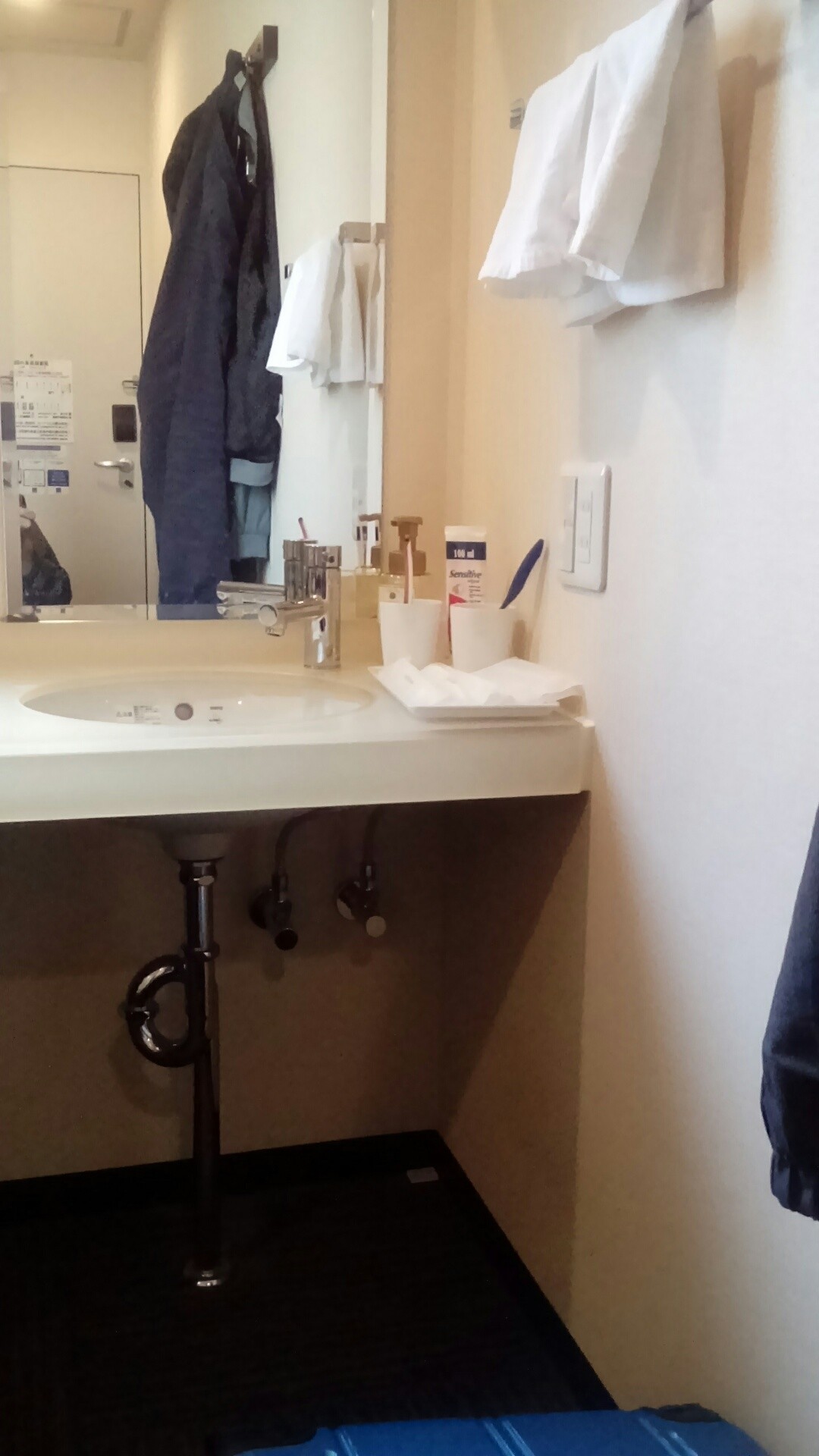

Hej
Vet inte om detta är den rätta tråden. Hursomhelst så är jag i Japan och såg detta i ett rum på ett trestjärnigt hotell i Hiroshima häromdagen. Notera att det är ett handfat med vatten och avlopp i rummet. Wc och dusch finns i badrummet! Snacka om våtrumssäkerhet! Notera även eluttaget bredvid handfatet! Kanske inte så viktigt i Japan då de har 110 volt.
Skyddstransformator som gör att det varken finns fas eller nolla i uttaget. Ska visst gå bra att stoppa in kontakten och sedan sänka ner rakmaskinen i det vattenfyllda handfatet utan att få en elchock.
Brukar stå endast för rakmaskiner och hårtorkar på uttaget.
Tror inte det står för "hårtork" utan just för "rakapparat" eftersom en rakapparat inte drar så mycket ström och dessa skyddstrafo kan vara små.
En skyddtrafo på 860W på ELFA kostar 4500+moms och väger 12kg. Den klarar ändå inte en hårtork på 1000-2000W.
Ska man använda hårtork får man ha jordfelsbrytare i stället.
