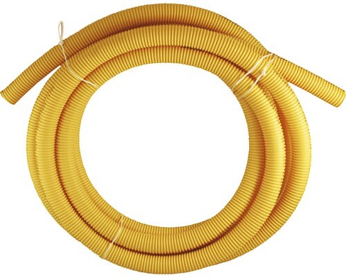

I samband med grävjobb hade jag tänkt gräva ner 50mm gult kabelskyddsrör som i framtiden ska användas för att dra el till en undercentral för ett litet förråd som ska byggas. Det finns dragtråd i röret om det spelar någon roll.
Vad finns det för regler kring detta?
Hur djupt ska den grävas ner?
Behöver det vara någon speciellt återfyllningsmaterial?
Ska det finnas någon tejp eller annat som ligger ovanpå och varnar för att man är på väg att gräva i en kabel?
Annat bra att tänka på?
Tack på förhand!
Gult kabelskyddsrör i plast, upprullat i en cirkulär form, med en dragtråd inuti, avsett för att dra el till en undercentral.
Använd ett rör/slang med slät insida så spar du på ev problem med kabeldragning i framtiden.
Ca 40-60 cm djupt brukar vara OK.
Undvik vassa stenar mot röret, bäst är sand men inget krav.
Markeringsband bra men ej krav ca 20 cm över rör/slang/kabel.
Den första regeln är att det är behörighetskrävande att lägga ned slangen :(
Den ska ligga på "tillräckligt" djup. I en trädgård räcker ett "spaddjup" ca 35 cm. Är det en uppfart för bilar så 60-70 cm. Åkermark likaså 60-70 cm. Man får försöka bedöma risken för åverkan.
Sand eller liknande närmast ledningen, vilket är viktigt om det är en kabel direkt i mark. Ett rör tål lite vassa kanter, men undvik grovt grus och sten närmast slangen.
Den gula slangen duger som markeringsband. Det är bara när man lägger en kabel direkt i mark som det behövs ett separat band ovanför.
Dokumentera dess läge för att förhindra avgrävning i framtiden.

Jag tänker dra ner ett markeringsband för säkerhets skull. Hur högt ovan röret skall det ligga?
Reglerna säger 10 cm, elmont säger 20 cm. Det är visserligen bra att upptäcka bandet tidigt, men samtidigt inte bra om det är en halvmeter kvar ned till kabeln.
Nalleman64 och 3 till
20 cm över röret
