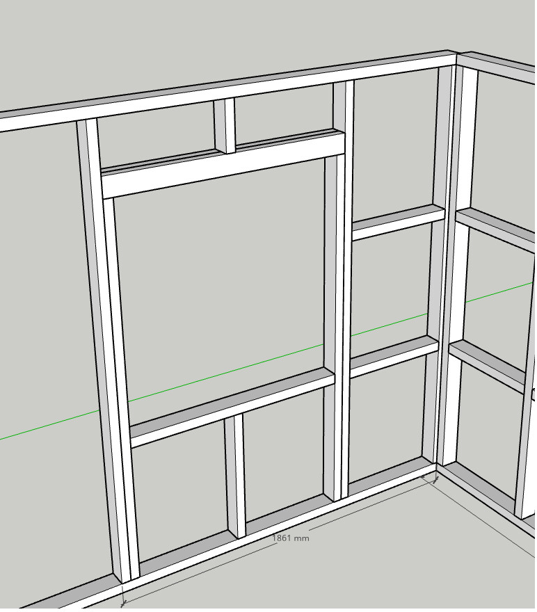

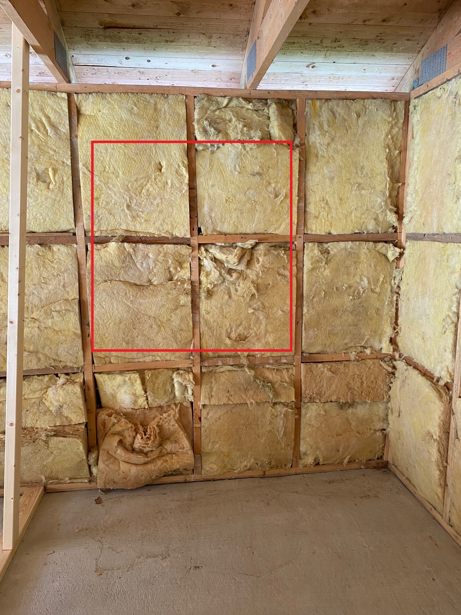

Jag planerar att göra ett separat rum i mitt garage. Jag skulle vilja lägga till ett fönster. Jag har köpt ett begagnat fönster med karmyttermatt 108cm x 108cm som jag skulle vilja använda.
Garaget är byggt av reglar på 95x45mm med en cc på ~610mm. Jag har bifogat ett foto på hur väggen ser ut just nu och en ritning på inramningen jag planerar. Tänker jag rätt? Om jag skulle rama in den så här skulle jag bara ha ca 5 mm kvar på sidorna av fönsterkarmen, räcker det fortfarande för isolering mellan fönsterkarmen och reglar?
  • En vägg med fiberglasisolering. Röd ram indikerar område. Ojämn isolering nedtill. Oavslutad konstruktion. Träreglar synliga.

Man brukar köra fönster plus 20 mm så man har 10 mm på var sida.
Det är bra att ha lite ställplats också.
Minsta lilla snett så är det kört om det är lite snålt tilltaget.

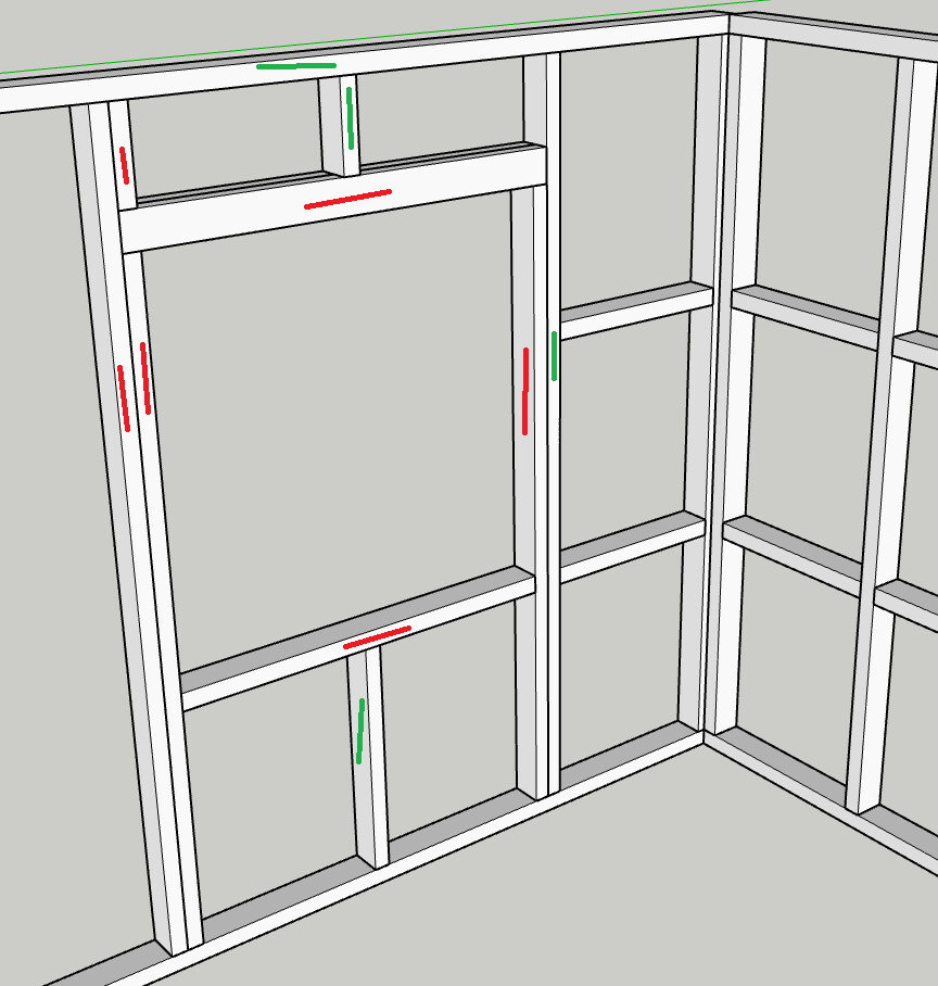

Tack för svaret. Jag försökte få in fönsterkarmen mellan två befintliga reglar, men jag trodde redan att den skulle bli för tight. Ska jag då bara ta bort en till av reglar på sidan? Så det skulle vara så här (alla rödmarkerade reglar är nya, de gröna befintliga)

Det räcker med att ta väck och flytta en sida till rätt mått.

Om du har cc 610mm och tar bort en regel borde du ha mer än 1200mm mellan reglarna och inte ha nått problem att få i ett 108cm fönster

Du har rätt, men jag tänkte att jag behövde lägga till reglar på sidan av fönsterkarmen. Tänker jag fel?
(om du tittar på min bild ovan med de röda och gröna markeringarna, der förklarar kanske bättre hur jag tänker)

Varför ska du sätta dit reglar på sidan av fönsterkarmen?

för att överföra lasten från taket som är ovanför. Eller är det onödigt?
Fäll in en 45x195 över fönstret istället

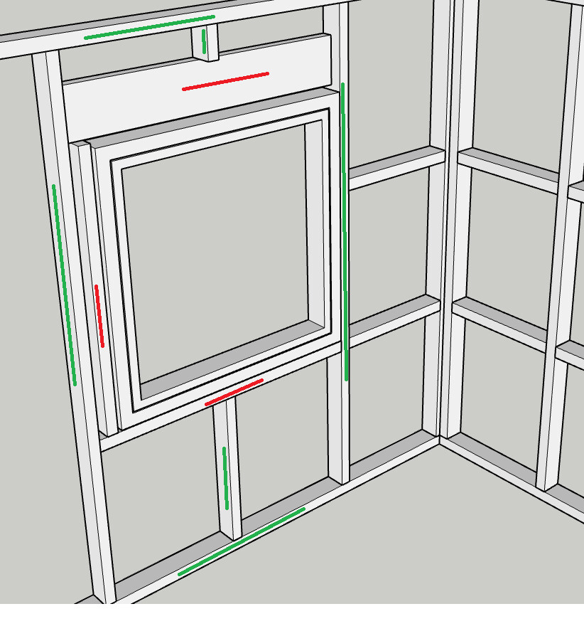

Är detta vad du menar? De rödmarkerade reglar är de nya, de gröna de som finns.

Fäller du in 45x195 i bef stomme bär den ändå bättre.
