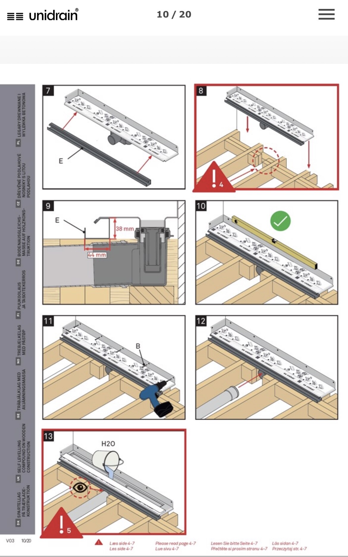

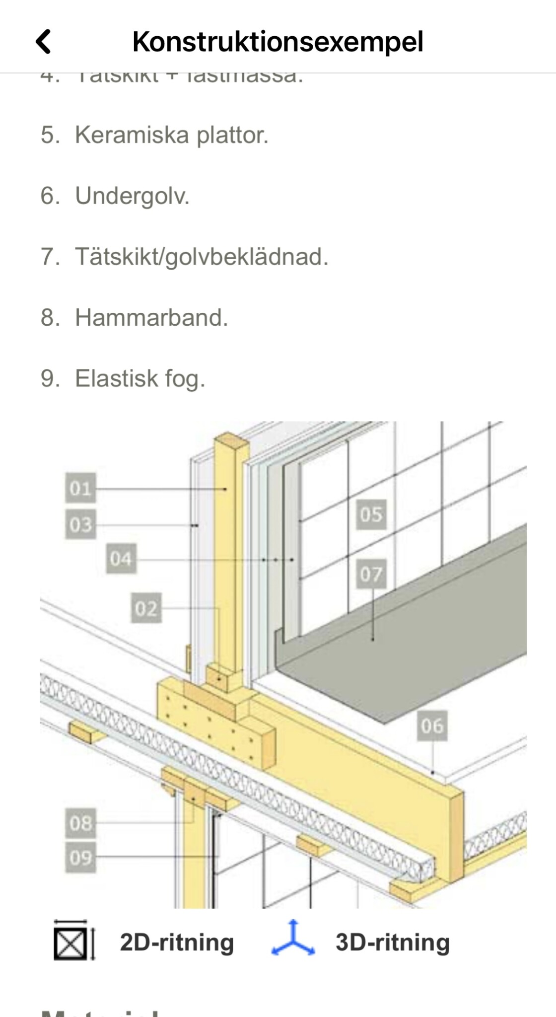

Försöker läsa mig till om man kan regla väggar direkt på träbjälkarna eller om man bör sätta spånskivor först, enl vad jag kan se på ”bygga badrummet rätt” så har man reglar byggda på golvet.
Är sugen på unidrain längs väggen och kikar man i monteringanvisningen så verkar det som golv sätts efter att man har färdig vägg

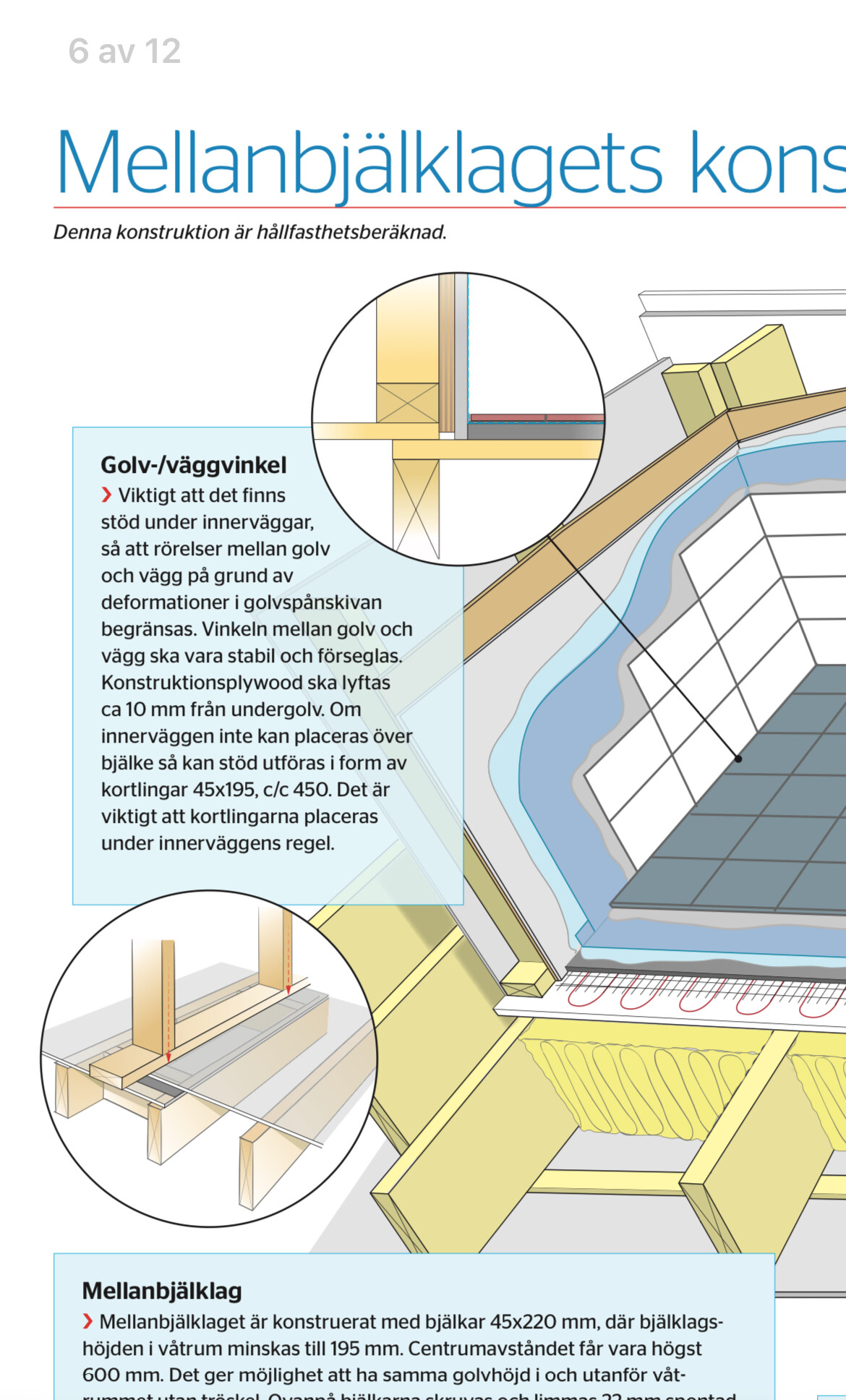

Kollar jag träguiden för konstruktion mot mellanbjälklag så kan man regla på träbjälkarna
Har idag 45x220 60cc bjälkar
Ritning av konstruktion för mellanbjälklag, visar golv-/väggvinkel med stöd för innerväggar och bjälkar för stabilitet vid byggnation.

Diagram av väggkonstruktion visar reglar på golv och vägg med markeringar för tätning, keramikplattor och undergolv.
