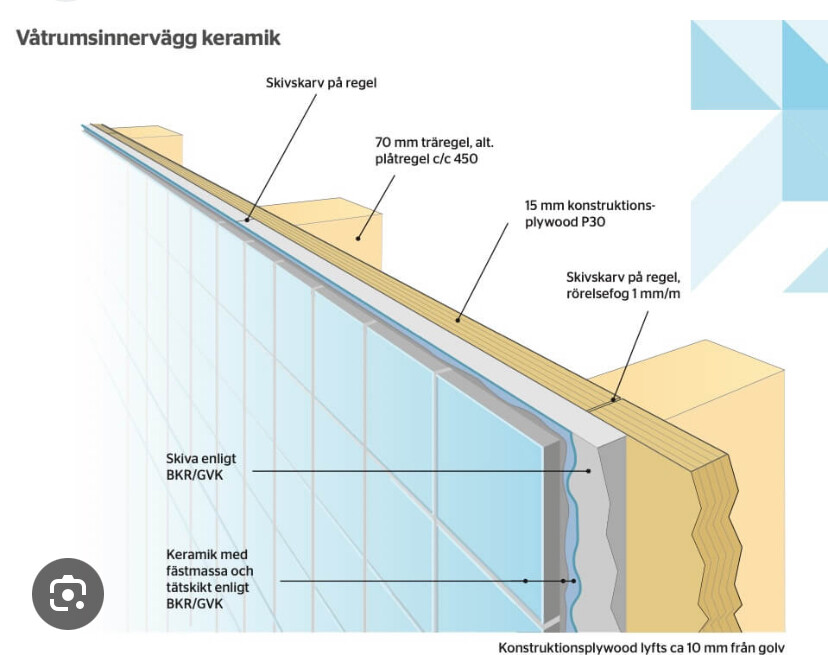

Inte ok enligt dagens krav. Riv eller slipa ner spånskivor. Jag skulle bygga enligt nu gällande praxis. Regla upp cc45 med 45x70 regel, 15 mm plyfa o 13 mm gips. Vissa säger cc60 räcker…våtrums vägg enligt säker vatten är cc45. Dumt att snåla.

Våtrumsvägg exempel
  • Diagram över våtrumsinnervägg med keramik, visar skivskivkarv på regel, 70 mm träregel/plåtregel, 15 mm plywood P30, skiva enligt BKR/GVK, och keramik med tätskikt.
Köpte en sänksåg så nedkapningen till 70 mm reglar verkar iaf möjligt nu.
När jag kapade ner ihoplimmade hörnet till dom måtten lossnade iofs väggen mot köket. Men en gång limmat kan limmas igen. Jo jag måste dokumentera allt enligt minst branschstandard åt BRF och försäkringsbolag. Men insidan är väl det som räknas för hållfasthet när det gäller badrum? Reglar cc30.

Insidan badrum är det som räknas ja.
