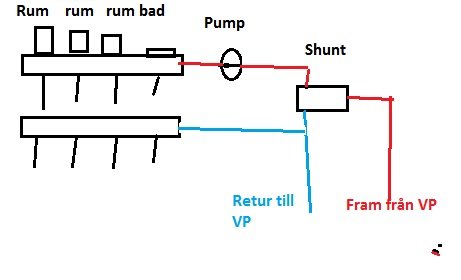

Reglage för vattenburen golvvärme?
Jag har satt temperaturen på VP till 52 grader för varmvatten.
Har ställt om termometrarna till 25 grader, för att testa hur de blir och det är klart de inte blir exakt 25 grader överallt, men de ligger runt 24-25 grader på golvet i samtliga rum så det är ju nice.
Åter till termostaterna då, det ser ut som varje termostat har en tändtråd (svart kabel) dragen till sig, och sen går det en blå och en brun vidare till styrdonen, då borde jag ju kunna ha en snyggare (och smartare) termostat t.ex. med display i sig? För tändtråden kommer ju alltid vara strömförande till termostaten, det är väl trådarna till styrdonen som slås av och på? Ska dubbelkolla med elektriker såklart.

Dom termostaterna kanske har ett motstånd i sig för att lura den vid nattsänkning , då kopplas det in en ledare till för att det ska avge lite värme , plussar på kanske 2-3C och lurar den
Dom du har kan inte ge termodonen signal att öppna lite eller mycket , bara stängt och fullt öppet , blir då lite konstigt flöde på slingorna och dom kommer att vara heta eller kalla , när termodonen stänger , inget flöde i dom , vattnet står still

Då är väl frågan om det är vettigt att byta ut systemet så att det inte bara är on/off?
Ja varför inte , inte byta ut systemet , allt går att använda
Då för att få till det bra är att komplettera med en shuntautomatik som styr GV efter utetemp
Det blir då två system , ett för radiatorerna som VP levererar till normalt och ett system för GV
som ska ha lägre temp
Det med termostater blir lite sekundärt då . , dom som finns går inte att använda , kan gå att byta till andra , då du verkar ha tre ledningar till nuvarande , finns system med 3 eller 4 ledningar till termostater
Eller så strypes varje slinga in efter tempskillnaden delta T , då behövs inte termostaterna då det kan bli lite av ondo med regleringen , men går att ha

Det finns ju i alla fall rör dragna till alla termostater, så jag kan lätt dra dit fler, eller färre kablar. Eller använda till något annat (vad det nu skulle vara?).S skutten11 skrev:Ja varför inte , inte byta ut systemet , allt går att använda

Det känns lite förlegat att styra varje rum för sig, jag ser nog hellre att man har en central styrning där jag säger "Jag vill ha 24 grader på golvet, oavsett vilket rum det är".
Har du någon länk eller mer information kring vad man behöver utöka med för att lösa det?
Hur vill du ha det , det finns ett flertal , det går att ha en konstant temperatur ut på golven ,
tex 25C , men ett måste är då att strypa in slingorna ,
Dom kommer då att få samma temp på varje slinga och går inte att reglera på annat sätt .än styrypning
Vill man ha lite svalare i ett sovrum å stryper man lite till på den slingan , det blir lite mindre varmvatten till den och tempen sjunker lite

Sant. Möjligheten att ha svalare i ett rum är kanske en bra ide, så, åter till separat styrning per rum då!S skutten11 skrev:Hur vill du ha det , det finns ett flertal , det går att ha en konstant temperatur ut på golven ,

Behövs ingen termostat för konstant temp på vattnet ut , men det som kan inträffa är om tempen dyker markant så kan det kanske bli lite väl svalt då även huset svalnar .
Kolla in den här hyffsat pris då blir det en konstant temp ut året runt , beroende vad som kommer från värmekällan och regleras inte annat än nedåt när värmekällan drar ner på värmen
sommartid
/www.byggmax.se/värme/golvvärme/shunt-fs-36-floore-p64150011?gclid=Cj0KCQiAiKrUBRD6ARIsADS2OLkfDoFd-IFFYxqJHc3Ku6CQb_wlXEIP2jG6hekPGIO-1DXxIJXSlhcaAoF1EALw_wcB
Ska det reglera automatiskt , så måste det till en reglercentral och termostater i varje rum
Finns flera fabrikat , men som du har det så ska den lämna ut 230V och vara för normalt closed ( stängd vid strömlös ) annars nya termodon för 24V
Dina ser öppna ut nu , knoppen på toppen är uppe
Reglercentral i stil med den här , den är för 12 slingor , hittar inte direkt nu , du har bara 4 slingor , så den här lite överkurs på , bara som info vad som finns
,www.rinkabyror.se/artikel/lk-mottagarenhet-8-ics-2/ + nya termostater

Angående shunt , så bör du ha en som tar ner tempen på GV , ligger väldigt nära till hands att
du får för hög temp på golvet , det blir lite av att elda för kråkorna med det .
Sen det med termostater ,Tja , med termostater och reglercentral , kan du ställa lite olika temperaturer i rummen . utan termostater så blir det samma temp i alla rum , och går till viss del strypa flödet lite för lägre temp i tex sovrum

Yes. Jag har sänkt värmenS skutten11 skrev:Angående shunt , så bör du ha en som tar ner tempen på GV , ligger väldigt nära till hands att

Men, om man ska ta ett helt omtag om detta då, så antar jag att jag behöver:
1. Shunt mellan VP och GV-fördelning för att ha en stabil max-temperatur (likt den du länkade)
2. Ny fördelare för slingorna för GV som klarar mer än bara on/off (Vet inte vilken??)
3. Mottagare för termostater (24v) (likt den du länkade)
4. Nya termostater (24v) för varje rum
Den som jag länkade till ger en konstant temp ut oberoende av utetemp , det vita termodonet på den , är en maxtermostat och kan bara ställas manuelt och måste ställas om manuellt om det blir bra mycket kallare ute
Fördelare behöver du inte byta , dom är lika allihop
Nu har du on/off stängt eller full fart på värmen ( samma temp som till radiatorerna )
skaffar du en automatshunt , shuntventil och en liten pump för GV så kan den styra efter en kurva på utetempen ( lika den på VP ) , då blir det samma temp i alla rum , behövs inga termostater eller termodon men kan kompletteras senare med termodon och termostater
Lite rörjobb blir det då shuntventil och pump ska monteras före fördelarna , , men du kommer att bli helnöjd , samt att det blir bra mycket mer ekonomiskt , inget eldande för kråkorna
